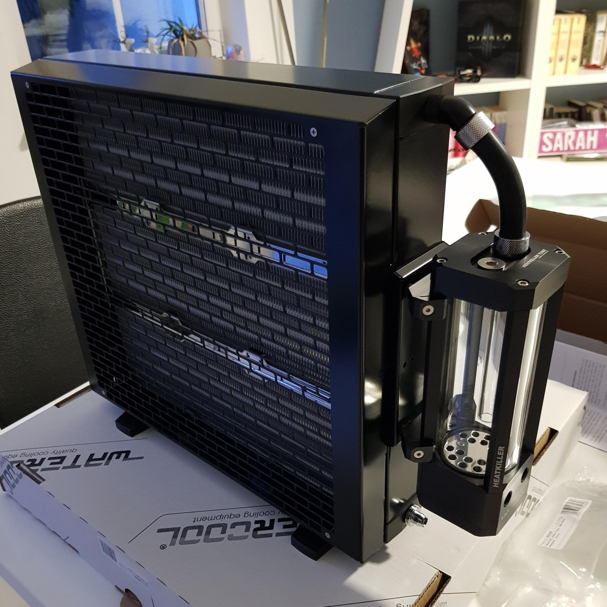

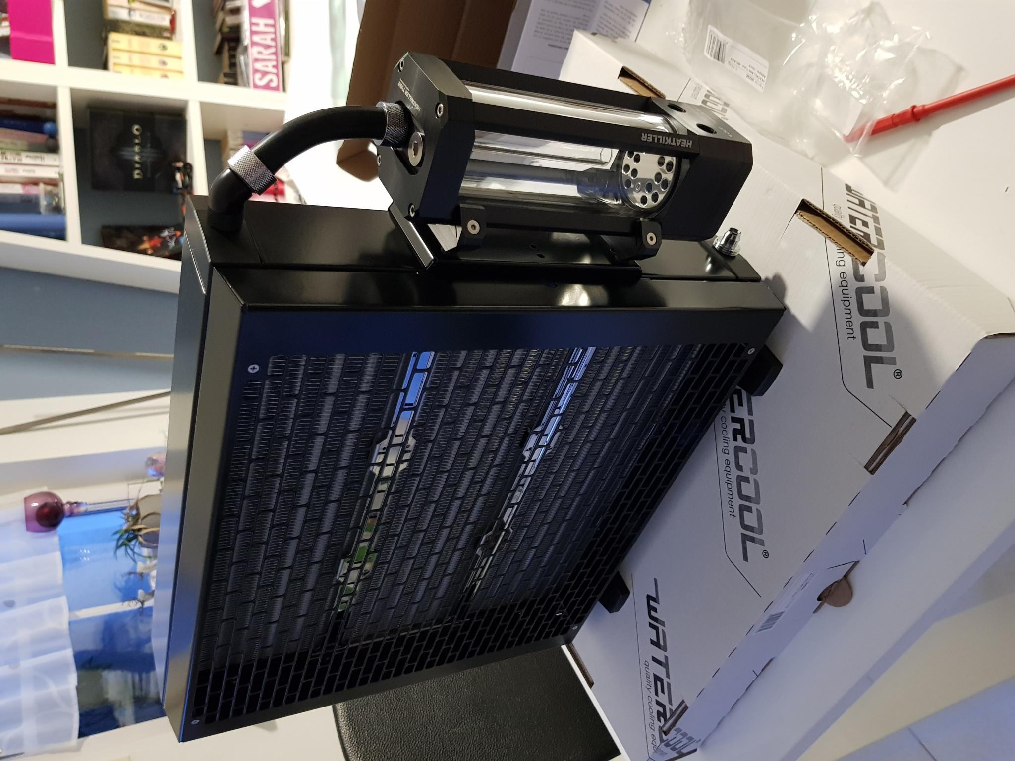

So....schonmal den Mora *prepared...:fresse2:
Sieht mal Schnuckelich aus....;)..und glaube brauch keinen Winkel vom Mora zum AGB....
Jetzt fehlen natürlich noch das Kabel zum Gehäuse für die Stromversorgung und die ganzen WaKü-Teile...;)..
Also, Baustelle wieder vorhanden...:lol:

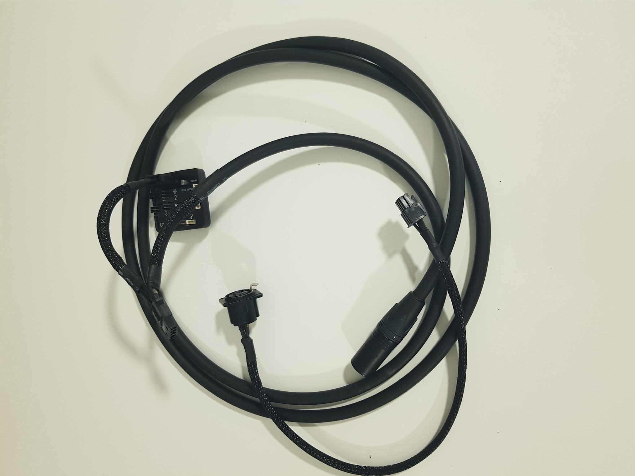

Ich Reihe mich mal ein und die Besitzer einer zukünftigen "Externen-MORA-Wakü" :) Ich lese hier schon länger mit und dieser Thread hat mich erst dazu bewogen auch ein solches System aufzubauen.
Mein ITX-System
CPU: AMD Ryzen 7 2700X
Mboard: Asus ROG Strix B450-I Gaming
RAM: F4-3200C16D-16GTZR Trident Z RGB,
GPU: NVIDIA RTX 2080 FE
Netzteil: Corsair SF Series SF600 Modular 80+ Gold
Case: NCase m1​
Es ist auch meine erste Wasserkühlung, aber es ist für mich bisher das spannendste was ich je an einem PC erleben durfte! Das Kabel zur Spannungsversorgung am MORA ist auch bereits fertig und soweit alle Kleinteile sind auch angeschafft. Weil es meine erste Wakü ist und ich doch teilweise falsch gekauft habe, wird es ein Mix aus 13/10 intern und extern 16/10 WC EPDM Schlauch :hmm: Als CPU und GPU Kühler werden die Heatkiller IV Produkte zum Einsatz kommen.
Aber ich habe schon immer im Leben Probleme damit gehabt wie fest ich Schrauben ziehe (meist zu fest) und da machen mir die Fittings echt Kopfzerbrechen! Hat jemand einen guten Tipp wie ich feststellen kann ob die Fittings ausreichend angezogen sind?

Tolles Kabel @WuuulF! Sicher das das QUADRO nur 12V braucht? Hast du Wakü-Schlauch als "Sleeve" genommen?
Fittinge habe ich immer so weit gedreht wie es die Hand erlaubt hat. Bei EK-Fittingen mit EK ZMT Schlauch kommt man schon recht früh in einen Bereich mit viel Widerstand, wodurch ich dann immer solange weiter dreht habe bis kaum noch eine Bewegung vorhanden war.
Danke, habe hier aus dem Forum von AG1M die Einkaufsliste bekommen, an der Stelle nochmal Danke @AG1M
Das Kabel ist 4 Polig und auf Molex 4PIN gepinnt, also 12V - Ground - Ground - 5V. Weil ich auch gelesen hatte das die QUADRO 5V braucht. Als Sleeve habe ich von MDPC folgendes genommen https://www.cable-sleeving.com/black-cable-sleeves-m Ich glaube ich habe das sicherlich 3x neu gemacht weil es mir jedesmal nicht gefallen hat, aber mit dem jetzigen Ergebnis bin ich sehr zufrieden. Der Sockel passt perfekt ins M1 wo die Schlauchdurchführungen sind, ich werde die WC Slotdurchführung nehmen um die Schläuche nach Außen zu verlagern. Ich hatte auch mal Barrow Schottverschraubungen, aber die haben nicht gepasst und wollte nichts basteln, es soll nachher alles so aussehen als wenn es nie anders gewesen wäre :d
Das Kabel hatte mir auch die meisten Kopfschmerzen bereitet, man darf die Kosten auch nicht unterschätzen, man denkt - ach mal eben so ein Kabel, aber das läppert sich :d
Für den Stecker/Buchse/Kabel 3m habe ich 22€ bezahlt, sind Neutrik XLR Stecker/Buchse 4 Polig. Dann noch Schrumpfschlauch, Sleeve, Molex Stecker, Crimpstecker etc bin ich bei ca. 40€ für das Kabel. Habe auch 1mm² Kabel genommen, damit ich aufjedenfall Luft habe und keinen hohen Spannungsverlust. Dann noch nen Schwager der mir das eben gelötet hat (noch nie gelötet und wollte nicht noch ne Löt-Station kaufen) und den Rest selber gemacht.
Aber intern geht das Kabel auf nen 6/8-Pin Stecker? dafür hast du auch nen Adapter?
Intern geht das Kabel direkt ans Netzteil, hab ein Corsair SF600 und dort schaut die Pinnbelegung wie folgt aus:
Wollte nichts mit weiteren Adaptern machen, es sollte wie gesagt so aussehen als wenn man es direkt so kaufen kann. Im nachhinein gefällt mir meine gewählte Kabellänge intern nicht mehr zu 100%, hätte es was länger lassen sollen damit ich es besser verstecken kann. Aber mal schauen, vielleicht mach ich es ja nochmal neu :lol:
