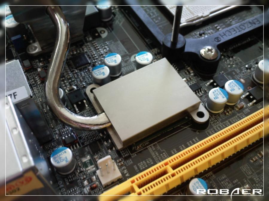

Soooo, nachdem ich das Ganze am WE zusammengebaut habe, hab ich heute das Brett wieder ausgebaut. Warum? Keine Sorge: Ich habe "nur" gemacht, was hier tlw. beschrieben wurde, um die NB-Temp. zu senken. Die lag im Schnitt um die 70-80°C im Idle. Unter Last bis 105°C in AOD - und das zeigt meist mehr 10°C weniger an als das BIOS. Bei der HAWX-Demo isser mir dann auch weggesemmelt, mehrfach: lt. BIOS 126°C.
Damit hab ich dann den NB-Kühler samt Heatpipe entfernt, gereinigt, neue WLP aufgetragen, alles wieder zuammen- und nen 6er Lüfter über größeren der zwei Kühler gepappt. Ergebnis: 40-50°C - auch unter Last und mit der selben HAWX-Demo.

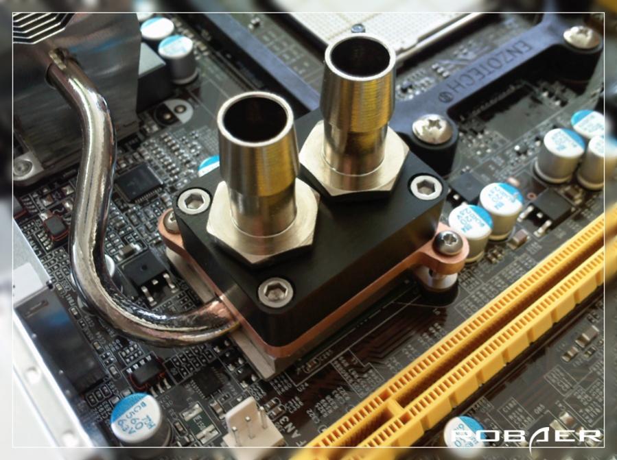

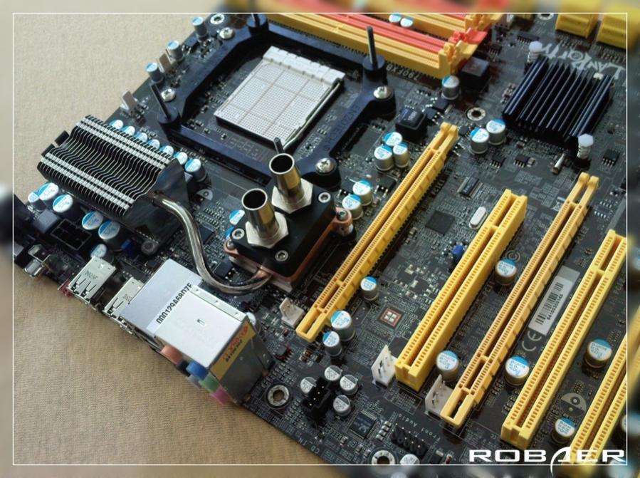

hmm bringt es mir eigentlich große oc vorteile wenn ich die nb unter wasser setze? ich mein mal ich hab hier noch nen alten capecorp kühler rum fliegen da bräuchte ich rein theoretisch nur nen paar mm vom plexi weg fräsen und er würde 1a passen. nur den ganzen kreislauf wieder aufreißen, ob sich das lohnt? (bei mir iss ne recht gute luft zirkulation da ich sonst angst hätte das meine platte abraucht^^)
ich machs auch wenn mein neues Case kommt, aber nur der optik wegen...denke nicht das man da groß was reissen kann (bei mir 42°C unter Last) weil da ja noch die Spawas per Heatpipe dranhängen (M2RSH).
Also ich hatte vorher ne Temp von 57°C auf der NB, mit dem Anfi-Tec max. 39°C. Würde also schon sagen, wenn du nen NB/HT Takt von 2400+ für 24/7 erreichen willst würde sich das eventuell anbieten.
