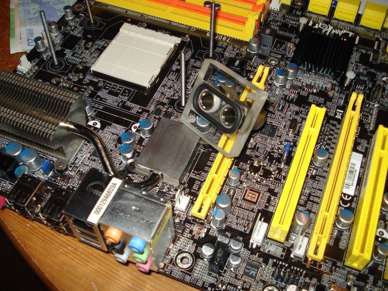

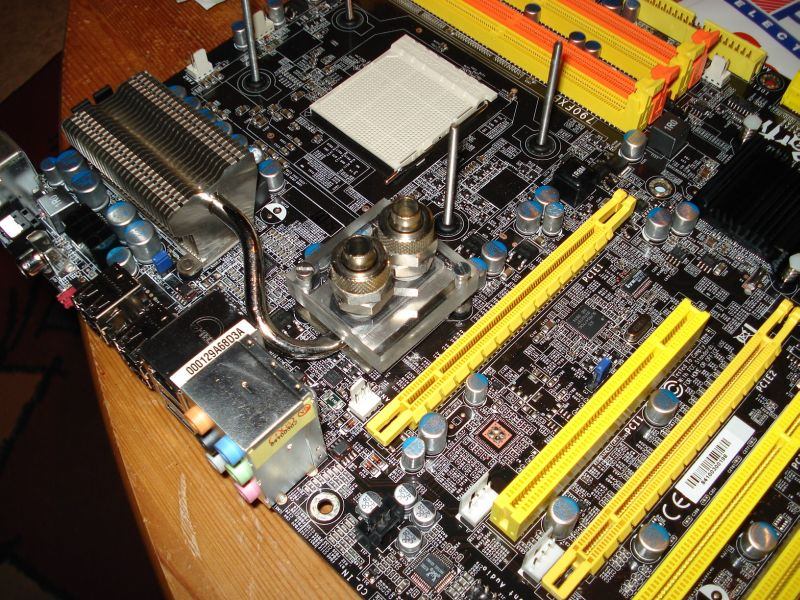

Ich riskier mal was und verbau ein bodenlosen Kühler:fresse:

Endlich mal einer der sich Traut,Daumen Hoch.Und ist es dicht?Wie sind die Tems?
ich würde sagen es klappt kaum bis garnicht weil da ja der hohlraum fehlt durch den das wasser fliessen kann. genau diese funktionhatte ja der boden ;)
Abwarten,ist ja nicht so als müssten hier 100Watt abgeführt werden.Heute Abend werde ich Waser drauf geben,denke aber schon das es dicht ist.Momentan hab ich garkeine CPU,muss erstmal ein 955 bestellen.
Häh? Wieso soll das Wasser ned fließen? Klar ist da ein Hohlraum; zwar nur ein kleiner, aber er ist da - und schon fließt das Wasser. Und der O-Ring dichtet es ab. Ergo wird es funzen.
Jep, so wie sonnyboy das beschreibt sollte das luppen.
Die Kühlleistung wird etwas schlechter sein als mit nem eingerillten Kupferblock, allerdings könnte sich das ausgleichen, da man den Kupferboden ja auf das Alu setzen würde und so ein weiterer Materialübergang für die Wärme zu überwinden wäre.
Zudem ist die Bodenplatte ziemlich gewölbt gewesen bei mir und das hab ich nur mit schleifen wegbekommen.Der Nachteil ist nur das es nur 2 befestigungen giebt und da ist die Frage ob sich da nicht was rausdrückt an den stellen wo der Kühler nicht angeschraubt wird.
Ich frage mich auch, ob das an Oberfläche reicht, wo das Wasser die Wärme abführen kann, aber netter Test.
Siehste, was ich fragen wollte: der NB-Kühler ist modular einfach auf die Heatpipe aufgesetzt, weil Du den Wasserkühler so da drauf bauen kannst?

So nun hab ich mein system zusammen gebaut und laut bios ne system temperatur von ca. 48°C was ich für wasserkühlung der north/southbridge ganz schön hoch finde, oder ist das normal oder kann man den temps des bios nicht trauen?
bei mir liefern die Tempsensoren eigentlich Werte, die ganz gut hinkommen, wenn ich nachmesse. Falls du noch den unteren Teil des Standardkühlers drauf hast kann es sein, dass der nicht direkt auf der NB sitzt.
Denk das kann schon hinkommen, hab auch Wakü drauf und gleiche Temps. Die Graka heizt das alles bei mir ganz schön auf. Vorher mit ner 8800GT waren die Temps 8°C niedriger :rolleyes:
Ja,ist bei mir auch so um 48°C max.Hab die mal unter betrieb angezogen und die Tems schwankten dort gewaltig wenn die Platte nicht 100% gerade sitzt,zumal durch die 2 Befestiegungen ist das noch beschissener die Platte gerade draufzubekommen.
