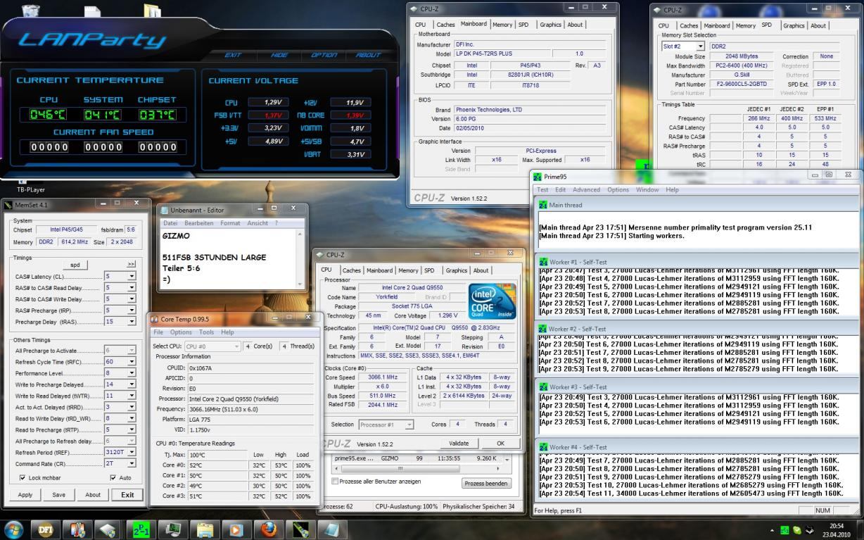

Ah alles Klar ich versuch grad die 511fsb stable zu bekommen:d
:wink:
Wollte eig 510 machen dachte aber ach das dropt wieder!
Aber nee aufm 511er dropts nicht o.0
Genauso wie beim 500er:bigok:
Mein Ergebnis bisher FSB511 Teiler 5:6^^
3 Stunden lang large stable :banana:
100%stable kann ich zwar nicht sagen da mir schonmal erst nach 6stunden Prime abgeschmiert ist!Aber ich bin schonmal aufm richtigen weg:d

So ich mach jetzt mal nen Nachtest hatte ja schon öfter das es nach nem Kaltstart nicht mehr wollte:o
Aber läuft bis jetzt:d
Wenn der nachtest fertig ist wage ich mich mal an die 515fsb ran:d
Komme nicht weiter naja belasse ich es für dieses We bei nem 511er fsb:banana:
