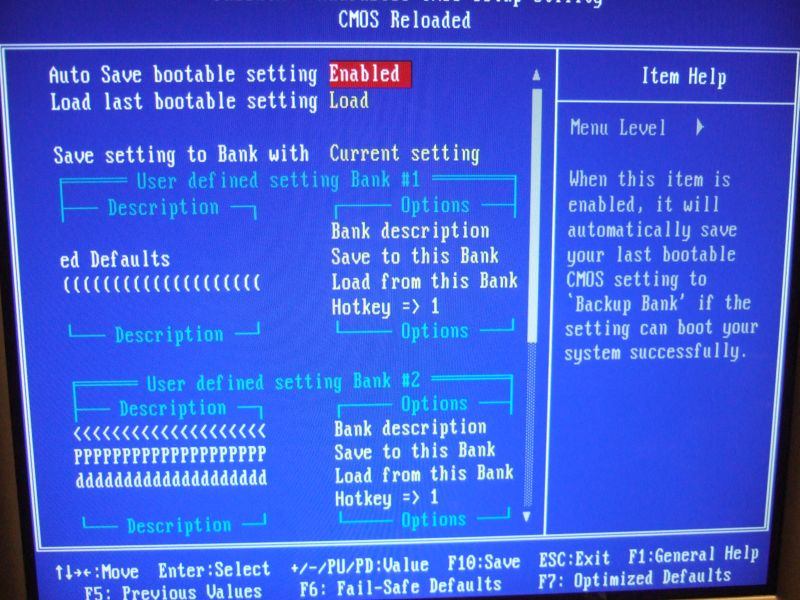

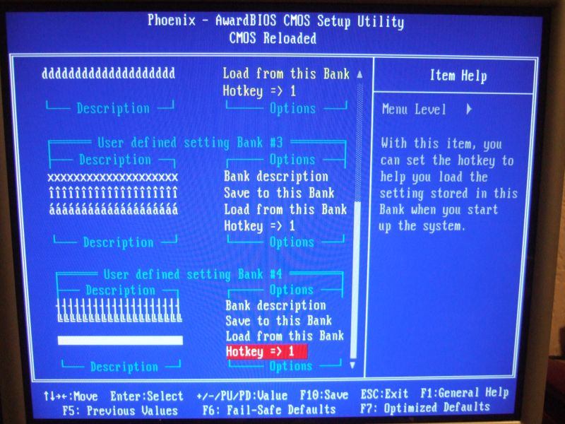

So habe das Board jetzt auch soweit alles gut .
Board geht super .(Bilder kommen noch )
Aber ich denke ich habe einen defekten Biosstein.
Bios läuft eigentlich gut .
Aber das Fenster mit den Einstellungen für CMOS Reload ist total verbugt.
Kann dort nichts abspeichern .
Man kann ja jeder Bank eine Beschreibung hinzufügen das geht auch nicht .
Da steht auch schon alles voll mit Zahlen und Buchstaben .
Total verbugt halt .:fresse:
Neu flashen brachte nichts auch cmos clear usw .
Was mir aufgefallen ist beim flashen (über Dos) wärend des flashen hatte ich eine Meldung "Checksome C200e " oder so aber da alles durchgelaufen ist
dachte ich mir nichts bei.
Das kommt auch jedes mal wenn ich geflasht habe egal welches Bios .
Hatte das schonmal jemand ?
Wäre echt super wenn einer mal schreiben könnte ob das mit der Meldung beim flashen normal oder nur bei mir so ist .
Werde wohl DFI anschreiben und mir einen schicken lassen ,das Board ist ja soweit ok .Kann ja nur am Biosstein liegen oder ?

Dieses Checksome beim Flashen steht immer da, das hat nix mit defekten zu tun

Ok gut zu wissen thx. Aber das ganze schaut mir doch sehr nach defektem Biosstein aus oder ?
Jop das 0913 aber egal bei welchem Bios der Fehler bleibt .
@ Tommy_Hewitt:
Hast´e Bock davon eine foto zu ballern ?? Ich mein ich glaub´dir ja auch so, nur war ich immer der Meinung, daß sich ein defekter Bios Baustein anders äußert zb. GARNICHT.....
Hier mal Bilder von dem Bug.
Hammer :wall: hab´ich so noch nicht gesehen.....
Und du kannst dort keine Beschreibung eingeben ????
Ich würde folgendes versuchen:
Sys @ stock - nix übertakten .... , bei den Rams alles auf Auto belassen (913 Bios)
einen Rambaustein nur einbauen, in den ersten Slot nahe der CPU.
Spannung der Rams etwas erhöhen, MemtestCD einwerfen ~15 min.
Die Diskette mit dem Bios noch überprüfen und dann das 913er neu flashen.
Beim ersten Neustart ab ins Bios und direkt Setup defaults laden, wieder die Ramspannung etwas erhöhen und dann erwst abspeichern und dann schauen ob´s immer noch da ist, ----- vlt. hast´e Glück.

:Nein kann da garnichts ändern oder abspeichern .

Also ich hatte sowohl mit 0823 als auch jetzt mir 0913 keine solchen Probleme was das Cmos reloaded angeht. Wird bei mir schließlich fleißig genutzt, daher wäre es mir aufgefallen...
Ich sag ja Board verhält sich sonst normal.

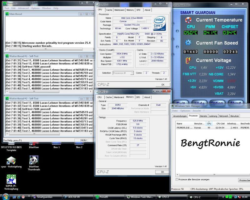

Ich finde es geht sogar recht gut hier mal die ersten Versuche.
attachment.php
Ich werde einfach Montag DFI anfragen die werden mir schon ein neuen Biosstein schicken .:haha:
Stört mich ja im moment nicht da Einstellungen die ich sonst mache gespeichert werden.
