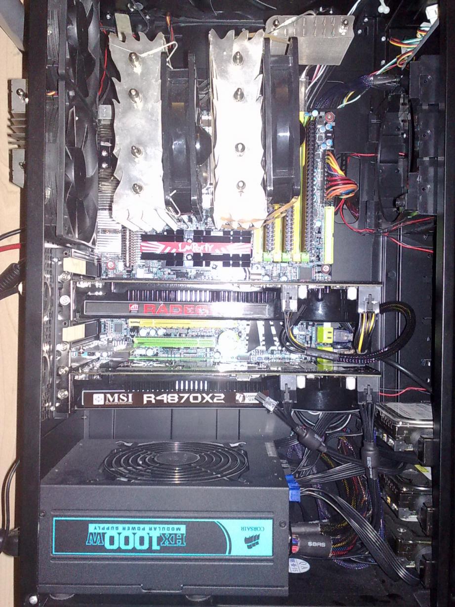

Bekomm ich mit ner Wakü dann Probleme? Wenn ich die PWMs mit den MIPS kühle, dann werden die sicher deutlichst kühler als mit Luft.
Das mit dem "singenden DFI bretter ist eine bekante gschichte^^
Liegt an den digi Pwa schuld ist meisten das NT,viele hatten probleme mit enermax was auf mein UT X48 ohne probleme top lief.
BeQuit hingegen machte probleme,sobald ich OC fing es an derbe zu fiepen.Wovon ich weiss das es mit DFI gut läuft ist das Coba nitrox,meine persöhnliche empfehlung ist imho Corsair wirklich top die NT von denen^^
