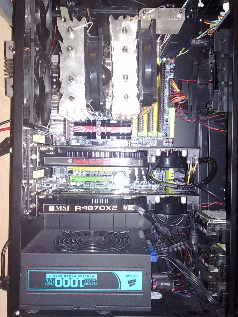

Mit ati X2 keine probleme sogar im CF X:bigok:
