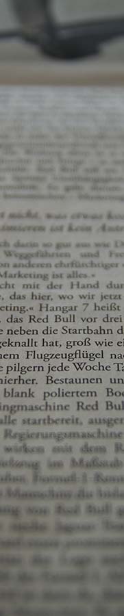

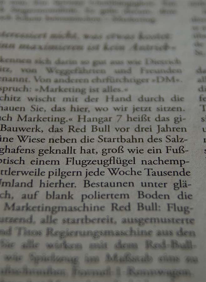

hier mal ein weiterer fokustest mit dem tamrom 17-50/2.8.
1/250, 2.8. fokus lag auf "Hangar".
hab das bild per tonwertspreizung etwas dunkler gemacht, mir war danach :d
ist ein crop und noch verkleinert.
das ist aber nicht wirklich aussagekräftig, der fokussensor ist ja nicht genau in der mitte, kann sein das einfach die untere seite gemessen hat.
mach lieber einen test mit batterreien;)
wenn ich die kamera um 180° drehe liegt der fokus auch dort. übrigens ist das auch kein crop aus der mitte ;). als AF punkt hab ich den mittleren gewählt und mit dem auch genau auf "hangar" gezielt.
beim batteriereihentest kommt genau das gleiche raus.
edit: hier mal die volle "länge"

Und das Ganze bei Tageslicht und nicht Kunstlicht ;)
Und vor allem ruhig bleiben und nicht ständig meinen, jede Linse hat nen Fehlfokus oder ist dezentiert.
auch wenn du die cam drehst ist die zeite unten einfach näher als die genau in der mitte :d
bei den batterien kam ebenfalls ein frontfokus im gleichen bereich raus.
@xpate: wann habe ich denn zuletzt einen fehlfokus bei einem objektiv festgestellt? ("ständig")
