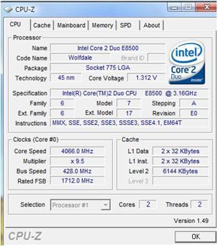

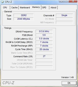

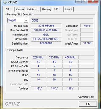

Hallo zusammen.
Vielleicht kann jemand von euch mir speziell helfen.
Ich habe vor ein paar Wochen meinen PC zusammengebaut. Nun läuft er mehr schlecht als recht. 2-3 Abstürze pro Tag is für mich eindeutig zu viel.
Zu den Komponenten:
CPU: Intel Core 2 Duo E8500 @4,07GHz + IFX14 und 120er Lüfter
Mainboard: Gigabyte EP45-UD3P
Arbeitsspeicher: Geil CL5 2 x 2GB DIMM DDR2 , 5-5-5-15 @ 2,080V ~1034MHz
Netzteil: Zalman ZM600-HP 600Watt
Gehäuse: Cooler Master Cosmos 1000 + 4 120er Gehäuselüfter
Grafik: Gainward HD4870 GS 1GB + Kühler Arctic Accelero S1 mit zwei 80er Lüfter
Festplatte: WD 640 GB SATA 2
Laufwerk: LG GH-22LS
Betriebssystem: Vista 64 Ultimate SP1
Alle neuesten Treiber für Grafik und Mainboard usw.
Die Weitaus störenderen Fehler sind dann die Bluescreens, meistens auch in Spielen friert das Bild ein, Systemabsturz. Habe Mem-Test durchlaufen lassen, nach 3% habe ich schon 3Fehler. Wenn ich die Spannung des Arbeitsspeichers erhöhe oder verringere ( 1,9 bis 2,2V) so habe ich bei 3% Mem Test schon 20 Fehler!
Nun habe ich jeden Speicherriegel einzeln getestet.
Jeder jeweils bei 100% Memtest 0 Fehler.
Dann hab ich wieder beide angesteckt, und Memtest bei 1% schon 3 Fehler!
Sehr suspekt! Kennt jemand das Phänomen? Es kam mir auch so vor, als das der Rechner mit einem Riegel schneller lief. Booten, ausführen von Programmen, viel schneller.
Nun ja, wo setze ich an?
Gruß
Peter

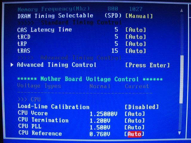

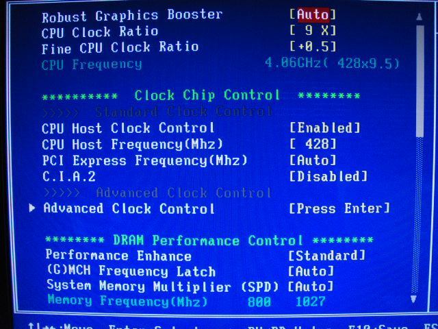

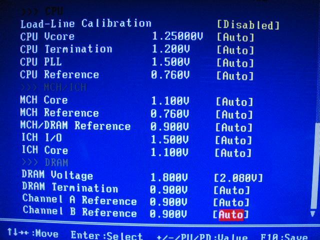

Nein, mein Speicher ist DDR2 1066 (PC2 8500).
Kann mir mal jemand genau sagen, welche Spannungswerte ich evt. noch verstellen könnte, da sind mehrere MCH Werte!?
Im Anhang die BIOS-Abbildungen!
DRAM Termination eine Stufe vor dem blinkenden genauso wie CHANNEL A und CHANNEL B.
Falls du alles auf Standard laufen lässt, stell alles auf NORMAL :)
Du hast fast alle Werte auf Auto. Das ist nicht gut da das Board einige Werte übervoltet. Stell mal die Werte auf die Werte die links angezeigt sind.
Bei der CPU Core must Du schauen ob 1,25 Volt für GHz reichen. Das machst Du am besten mit Prime95 und dem Small Test.
Ein bisschen lesen und den Thread durchstöbern ist sicherlich nicht verkehrt.
Es gibt hier Screens wo Du Dir für Deine C2D die Werte angucken kannst.
