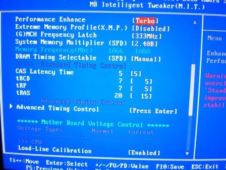

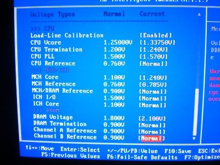

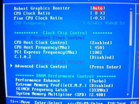

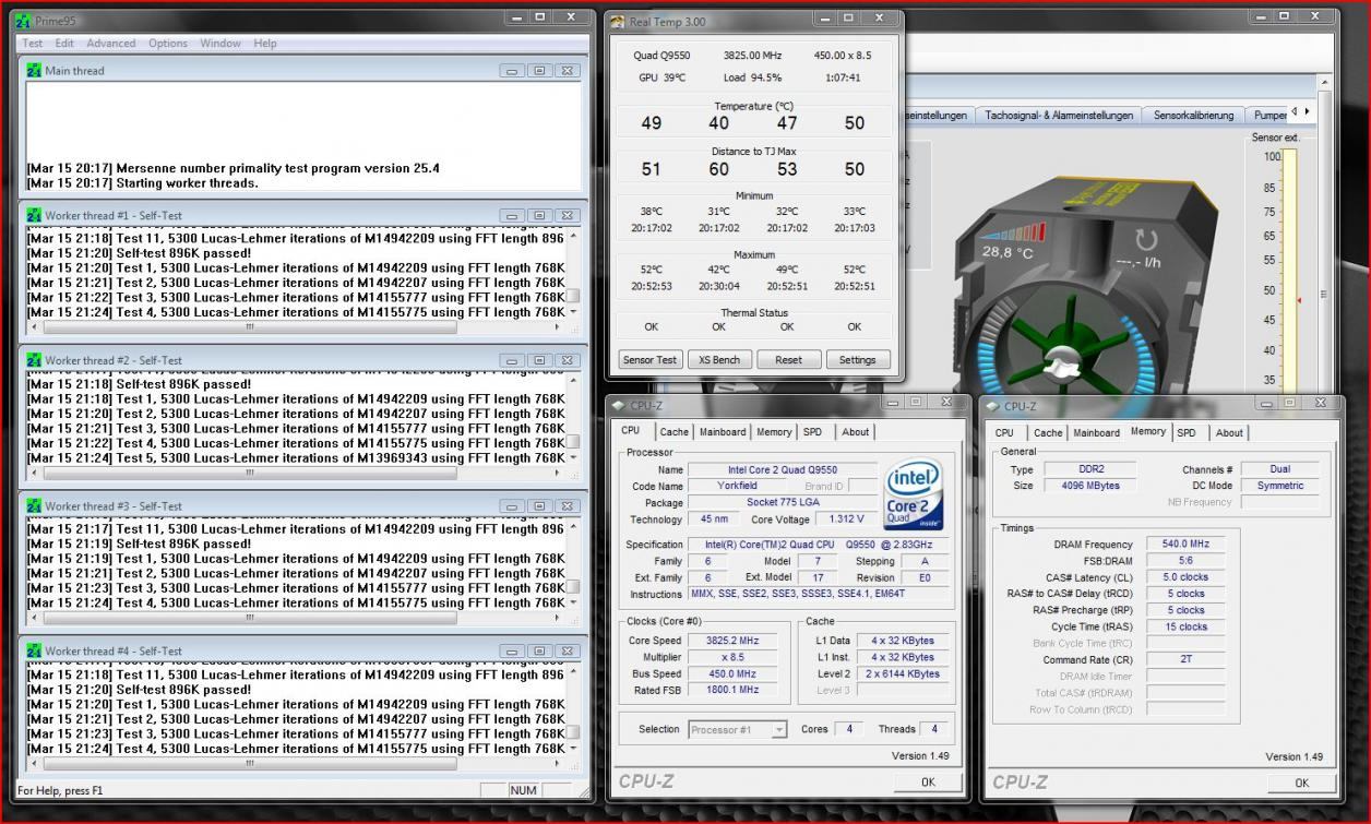

Ahoi,
ich n kleines Problem. Unzwar habe ich Probleme mit meinen Q9550 und dem UD3P, die ganze Kombo läuft immo 3,825 GHz mehrer Stunden Primestable, mehrfacher Run Intelburntest ist auch kein Problem.
Nun mein Prob, wenn ich auf 4.0 GHz gehen will, muss ich den VCore ganz schön auf 1,4V anheben, um es Primestable zu bekommen, ABER, das System schmiert bei Surfen oder einfach im Idle beim nichtstun ab, geht einfach aus und startet neu. Hab auch schon viel gelesen hier, schon viel ausprobiert, ne Lösung hab ich noch nicht gefunden.
Vielleicht könnt ihr mir ja weiterhelfen.
Hier mal die aktuellen BIOS Einstellungen:
attachment.php
attachment.php
attachment.php
attachment.php

CPU Clock Amplitude……700mV
CPU Clock0 Skew……200ps
CPU Clock1 Skew……200ps
DRAM Speed……333/800
Target DRAM Speed……DDR2 1200
PCIE Clock……100 MHz
CPU Spread Spectrum……Disabled
PCIE Spread Spectrum……Disabled

DRAM Timing
Enhance Data Transmitting……FAST
Enhance Addressing……FAST
T2 Dispatch ……Disabled
Flex Memory Mode……Auto
Cas Latnecy Time (tCL)……5
RAS# to CAS# Delay (tCRD)……5
RAS# Precharge Time (tRP)……5
Precharge Delay (tRAS)……15
All Precharge to Act……6
REF to ACT Delay (tRFC)……42
Performance LVL (Read Delay)……8
Read delay phase adjust……N/A
Write to PRE Delay (tWR)……Auto
Rank Write to Read (tWTR)……Auto
ACT to ACT Delay (tRRD)……Auto
Read to Write Delay (tRDWR)……Auto
Ranks Write to Write (tWRWR)……Auto
Ranks Write to Read (tWRRD)……Auto
Read CAS# Precharge (tRTP)……Auto
All PRE to Refresh……11
Clock Setting Fine Delay
DLL and RCOMP Settings……By Menu
CH1 DRAM Default Skew……Model 3
CH2 DRAM Default Skew……Model 3
RCOMP Setting……Model 1
Fine Delay Step Degree……70ps
Ch1 Clock Crossing Setting……Auto
Ch2 Clock Crossing Setting.....Auto
Ch1Ch2 Common Clock Setting……Auto
Voltage Settings
CPU VID Special Add…… +112,5 mV.
DRAM Voltage Control……2,001V
SB Core/CPU PLL Voltage……1.55V
NB Core Voltage……1.3825
CPU VTT Voltage……1.28V
Vcore Droop Control……Disabled
Clockgen Voltage Control……3.45V
CPU GTL 0/2 REF Volt……0.67x
CPU GTL 1/3 REF Volt……0.67x
North Bridge GTL Ref Volt……0.67x
FSB Vref…… Auto ( 2A nur @ FSB 510 )

Hier habe ich mal ein Vergleich im Everest RAM Bench zwischen Quad C1 und Quad E0.
Der C1 ist etwas schneller, aber in den restlichen Everest CPU Benches liegen beide gleich auf.
Mit Quad X3350 C1:
Mit Quad Q9550 E0:
