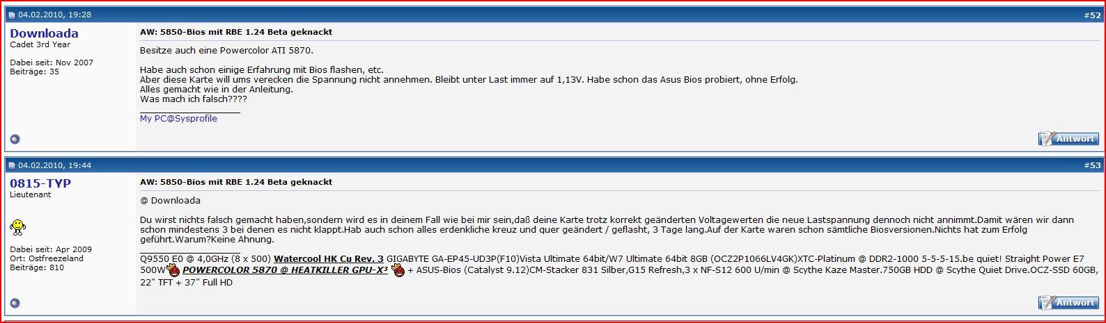

1,1625v = GPU vcore der 5850...hardy bei beim bios von asus kannst wird auch die spannung der gpu übernommen,bei msi mußt halt in der config ne 1 anstatt der 0 setzen...habs ausgetestet und dann per rbe aufs bios geschrieben und karte halt mit oc bios geflasht!
1,1625v = GPU vcore der 5850...hardy bei beim bios von asus wird auch die spannung der gpu übernommen
Glaub mir,es geht nicht bei meiner Karte :)
Das sehr merkwürdige Problem haben mehrere Besitzer einer Powercolor 5870.
Auf meiner Karte waren schon alle Biosversionen.ASUS/HIS/XFX/SAPPIHRE/MSI usw usw.
Sogar Bios von anderen Usern.Jedesmal korrekt geflasht.Spannung wird nie übernommen.Speicherspannung ja,GPU-Spannung nein.
Zum Beispiel hier:
Die Karte setzt unter Last 1,125V auf die GPU,obwohl dieser Wert nicht mal im Bios steht.Egal ob ich 1,20V oder meinetwegen 1,32V einstelle.Es liegen immer nur 1,125V bei den ,,Problemkarten´´ an.Per Tool,also zb. mit MSI-Afterburner geht das problemlos. :stupid:
