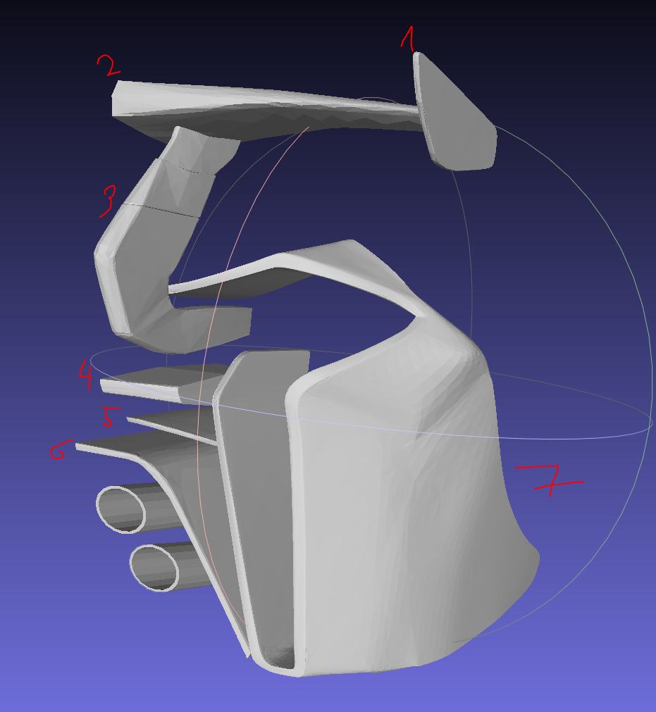

Aus wie vielen Teilen besteht der 3D Druck bis jetzt?
Das Heck besteht aus 7 Druckteile (Die Auspuffe mache ich aus PVC-Rohre):
Der Front hat jetzt 1 Druckteil. Dazu kommt noch evtl. der Scheinwerfer, glauche ich werde den hauptsächlich auch als 3D Modell entwerfen und die Leucht dran bauen.
Drauf sollte danach transparente Abdeckung kommen, weiß noch nicht ob das nur eine Folie oder was andered sein wird.
Die Tür habe ich noch nicht angefangen... Ich will einfach mit dem 3D modellieren fertig sein... Bin innerlich tot :wut:

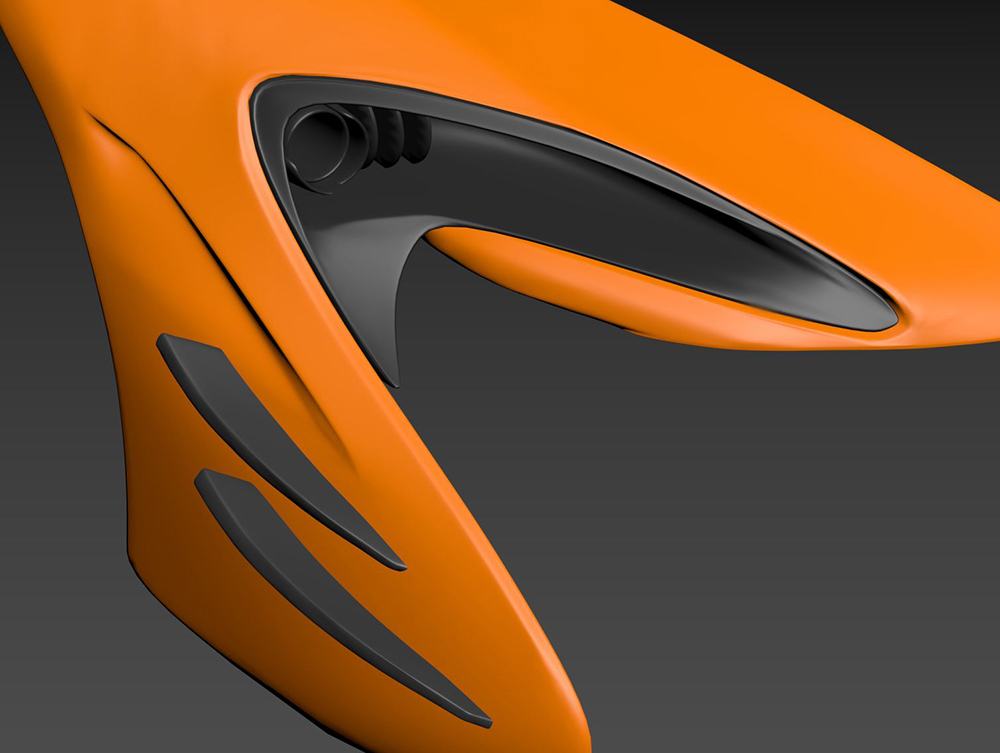

Update 11: Scheinwerfer (3D)

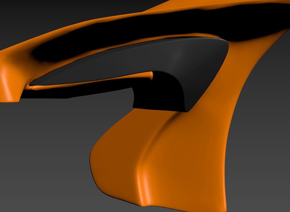

Und hier mal der Scheinwerfer 3D-Modell.
Der war wegen der Kurven besonders schwer zu machen...
Aber ich glaube ich habe es geschafft, den McLaren Look zu behalten und das Teil gleichzeitig druckbar zu machen. Dafür müsste ich den originalen anpassen und nicht 1:1 identisch machen.
Der Plan ist LEDs hier zu verwenden, mit Kabeln hinten durch Bohrungen mit dem Netzteil anzuschließen.

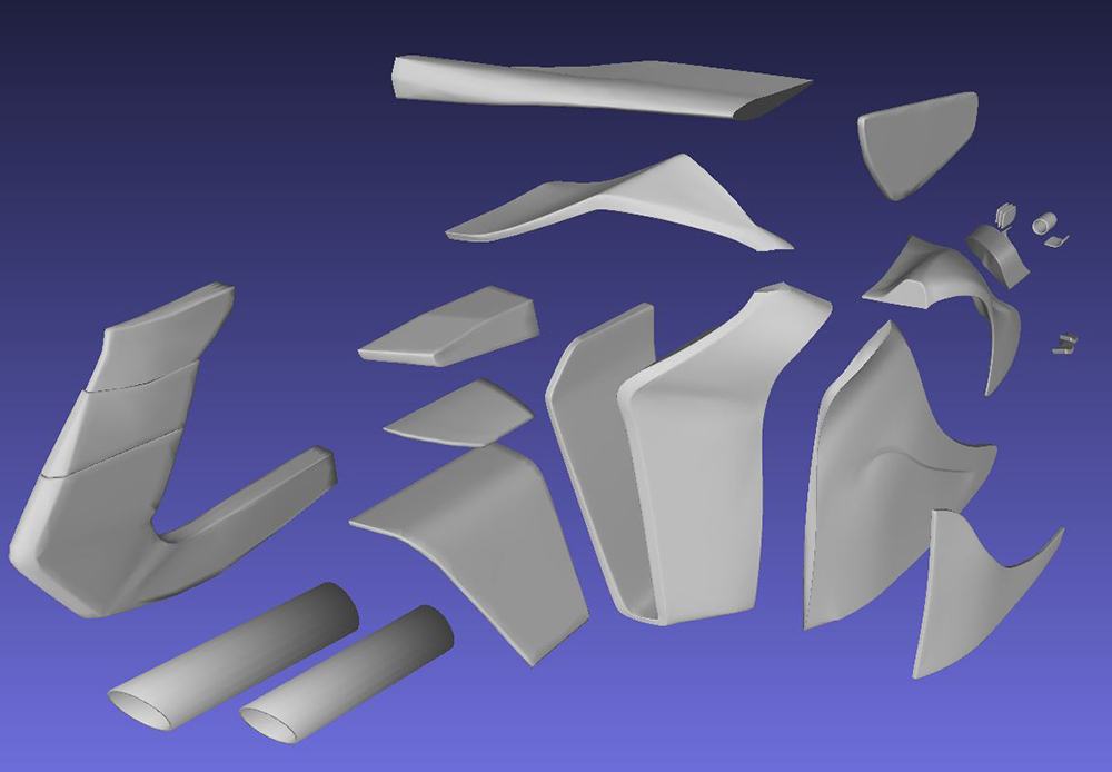

Update 12: Vorbereitung zum 3D-Drucken >>
Sieht gut aus, ich bin gespannt wie du das druckst. So von der Schätzung braucht man da ja schon einen großvolumigen Drucker oder mehrere Schnitte

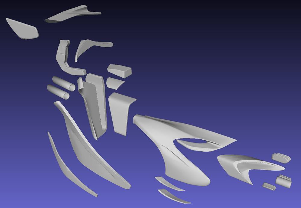

Endlich sind die 3D-Modelle fertig und durckbereit.
Es sind insgesamt 14 Teile zum Ausdrucken - Ich musste nur das Heckteil in 3 Stücke unterteilen, der Rest (inkl. der Front) passt glücklicherweise im 45 x 45 x 50 cm Druckbereich.
Das Gesamtmaß beträgt ca. 61 x 32 x 70 cm (L x B x H).
Ich schaue mir gerade Proben mit unteschiedlichen Druckeinstellungen an, als erstes Probiere ich es mit 0,2 mm Schichten, 3 mm Wanddicke und 20% Infill. Bei den großen Teilen werde ich evtl. 0,3 mm Schichten verwenden, vor allem weil ich sowieso alles vor dem Lackieren nacharbeiten werde - schleifen, spritspachteln, usw.

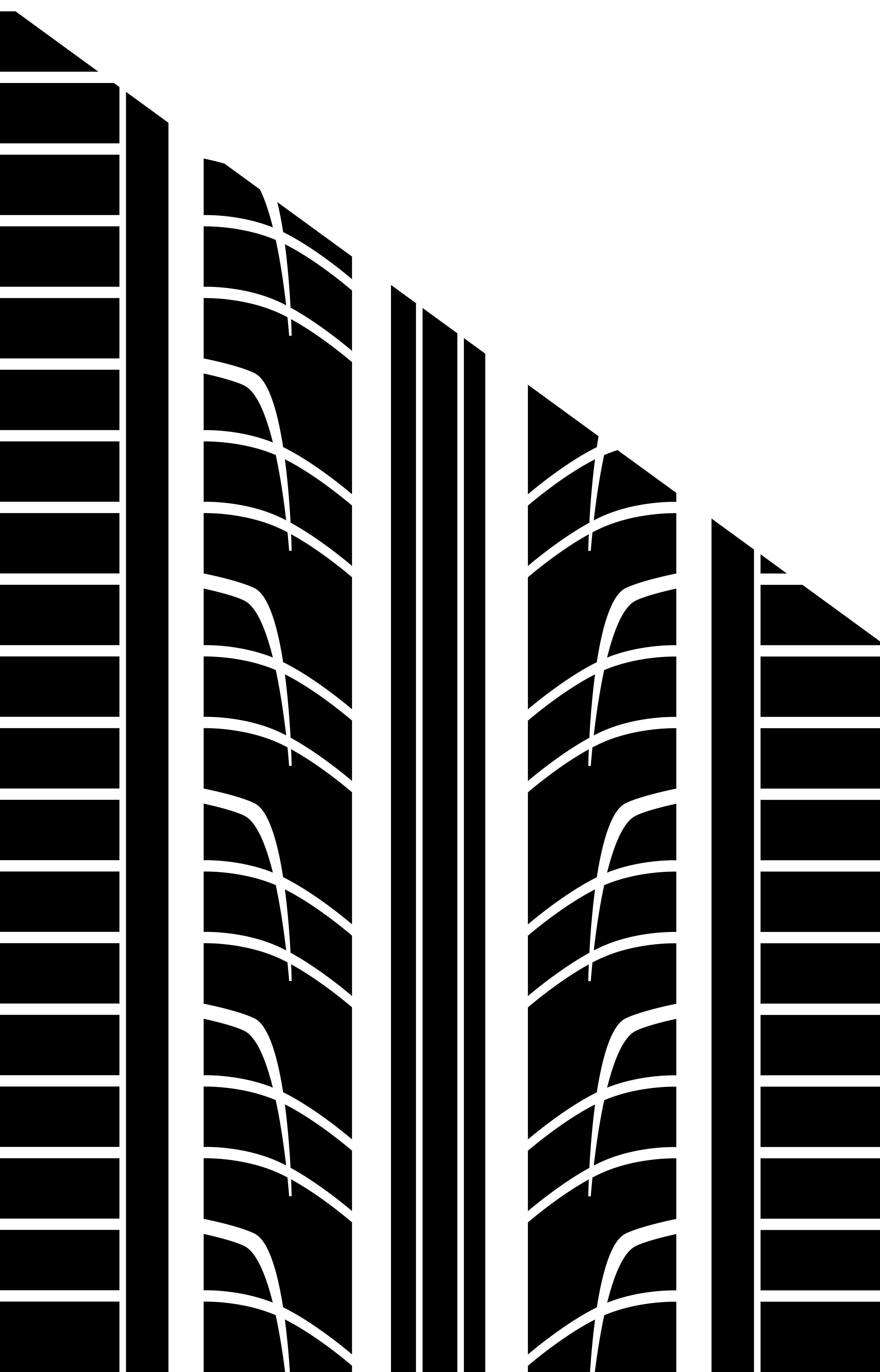

Zwischendurch habe ich das Reifenprofil für die vordere Seite als Vector-Grafik erstellt. Damit werde ich eine Platte Plexiglas mit Laser schneiden lassen und dann schwarz matt lackieren.

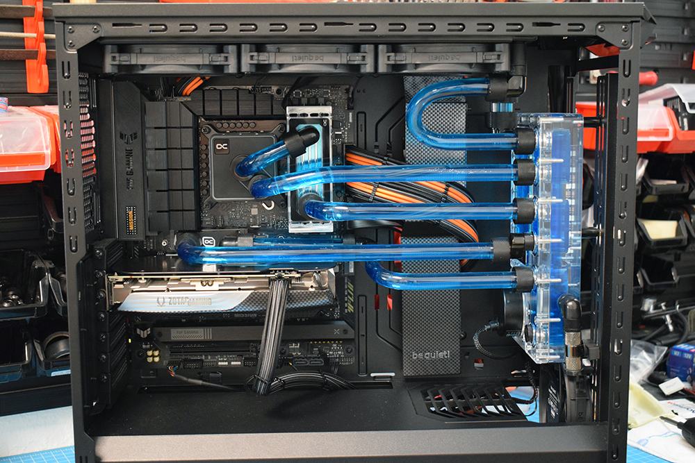

Update 13: Grafikkarte, Lackieren, Folieren & Front Panel Teil 2
In diesem Update habe ich die Grafikkarte farbtechnisch fertiggestellt und weiter mit dem Front Panel gearbeitet.

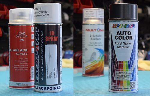

Nach einer langen Suche habe ich die nächstmögliche orange metallic farbe gefunden, die ich mir für den McLaren vorgestellt habe, und zwar ausgerechnet eine offizielle Toyota Farbe (4R8) von einem Autolack-Händler in Dresden - Sieht man in diesem Bild links:
Rechts ist die Akzentfarbe, dunkelgrau metallic, die meiner Meinung nach mit dem urange passen sollte. Ich wollte nicht einfach nur Schwarz dafür verwenden.

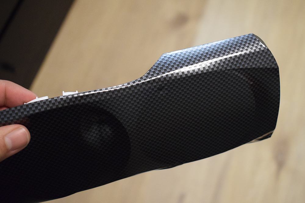

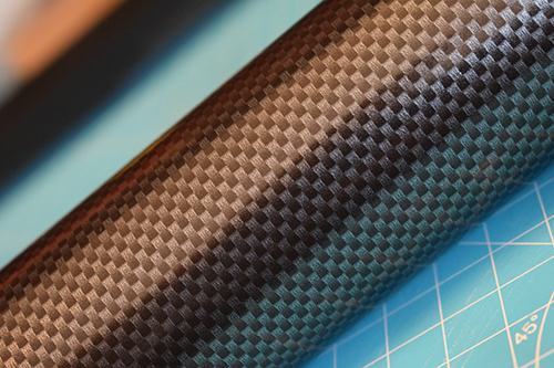

Außerdem gibt es natürlich an manchen Stellen Carbon, hier verwende ich Klebefolie mit dem Effekt, um die entsprechende Teile zu folieren:

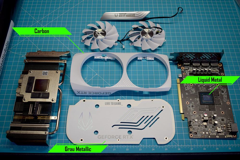

Grafikkarte
Nach Überlegung habe ich mich darauf verzichtet, orange bei der Grafikkarte zu verwenden.
Sie sitzt direkt über dem Vorderteil des Autos, was komplette orange sein wird. Wenn sie auch orange ist oder orangene Akzente hätte, wird sie ein bisschen Aufmerksamkeit vom Autoteil ablenken und an dieser Stelle wird orange zu viel konzentriert.
Sie wird also mit grauer Farbe & Carbon ein bisschen mehr still und stealthy sein - Das Backplate wird grau metallic, die Hülle wird Carbon

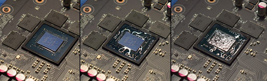

Außerdem, für die Kühlung kommt Liquid Metal statt der originalen Wärmeleitpaste auf dem Chip.
Liquid Metal - Wie gewöhnt erstmal zum Schützen der Elektronik drum herum mit klarem Nagellack abdecken, dann das Flüssigmetall so gleich wie möglich auf dem Chip verteilen:
Zum folieren habe ich erst eine große Folie geschnitten, dann mit einem Heißluftfön sie regelmäßig erhitzt und die Kanten gefolgt, genau wie beim Autofolieren:
Da ich im Flow war, habe ich vergessen Fotos beim Lackprozess des Backplates aufzunehmen :confused: Aber nach dem Zusammenbauen sieht es jetzt so aus:

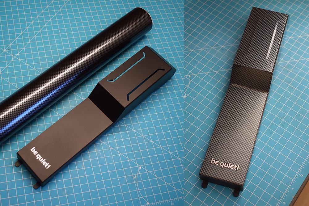

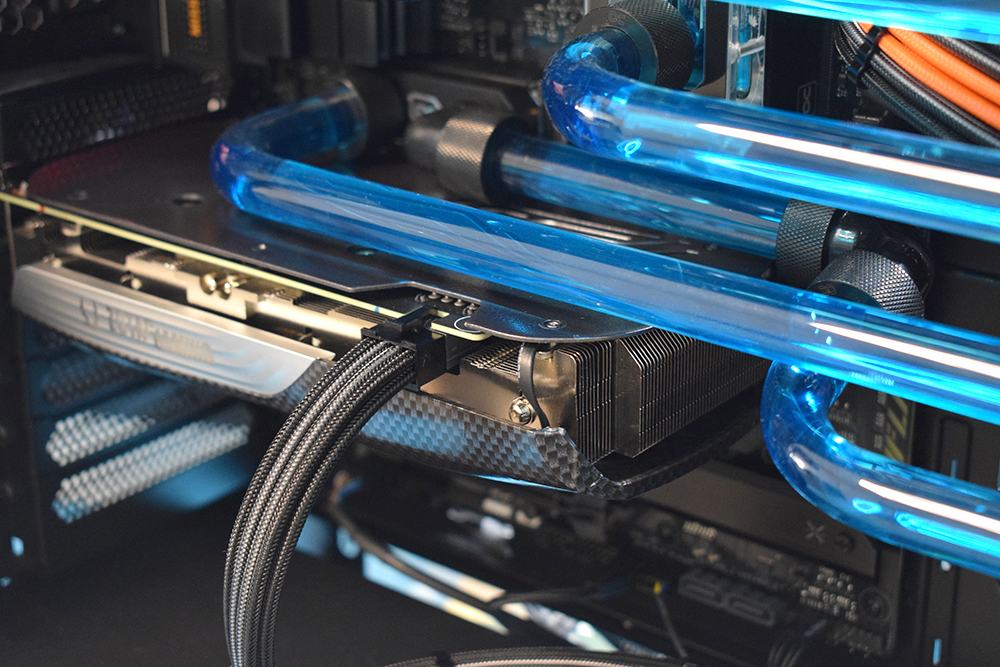

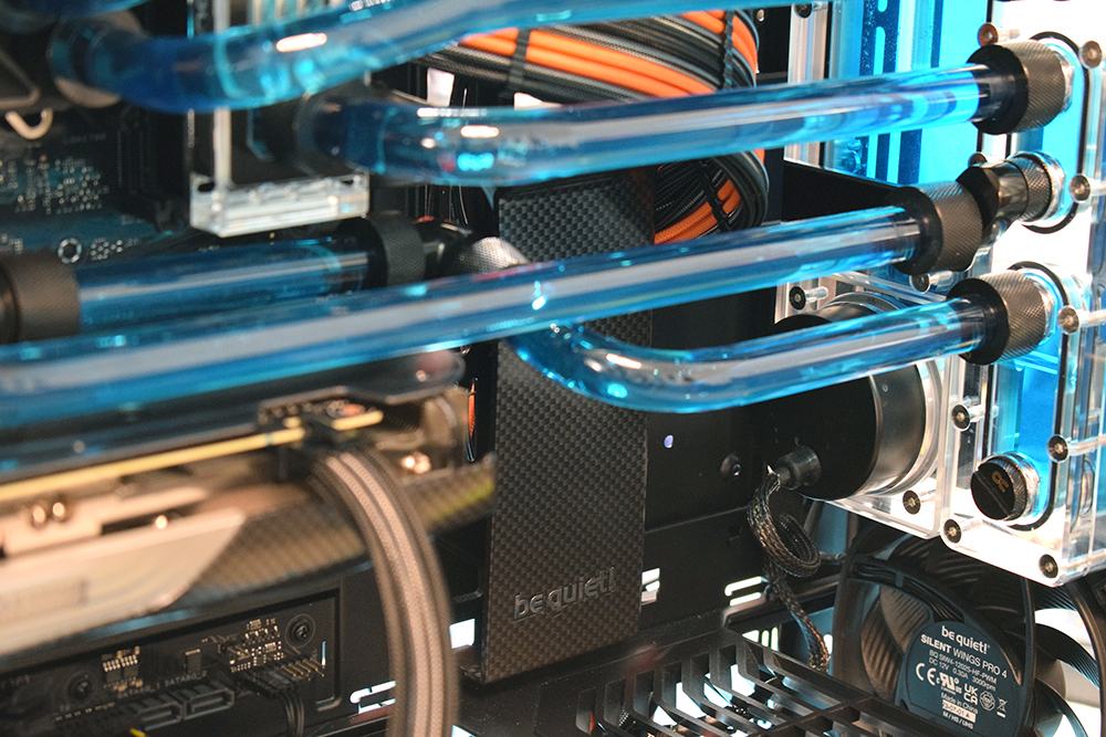

Kabelhülle
Ich weiß nicht wie es heißt, ich nenne es also Kabelhülle :d
Die habe ich auch mit Carbon foliert. Die Folie über dem be quiet! Logo habe ich danach weggeschnitten:

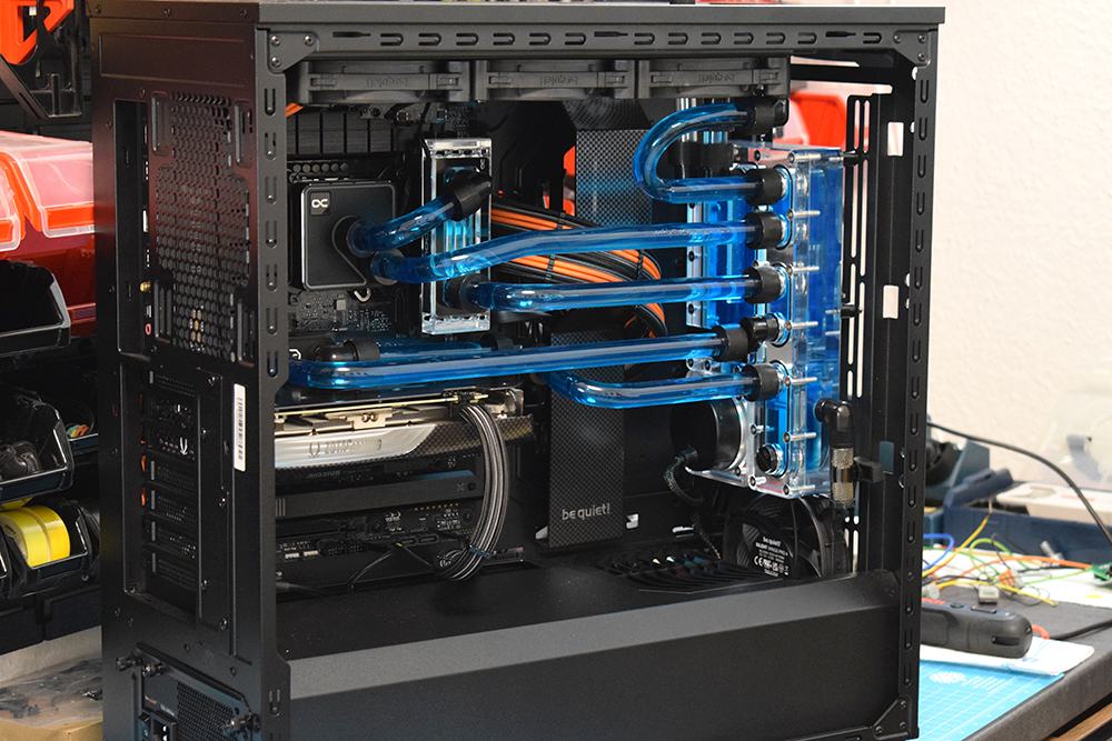

Eingebaut sieht sie so aus:
Mit einem Rückschritt kann man sehen, wie dieser Carbon zusammenspielt:

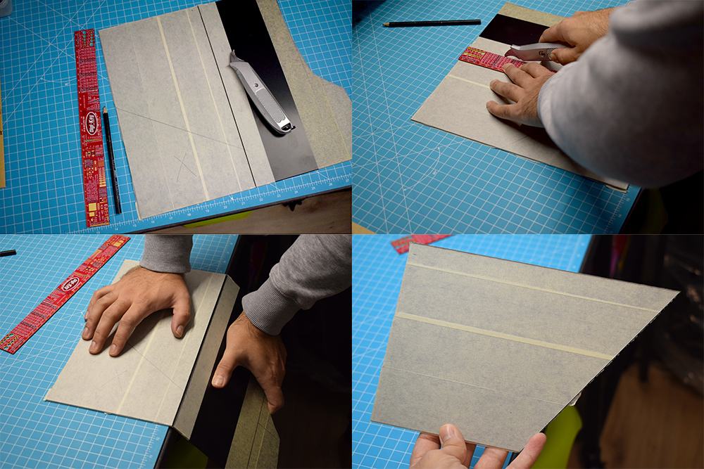

Nach dem letzten Update habe ich mir paar Plexiglas- & ABS-Platten aus dem Keller geholt. Ich war mir nicht ganz sicher ob es Bedarf geben wird, die Platten zu biegen, deswegen habe ich das Plexi auf die Seite gelegt und mit dem ABS weiter gearbeitet, da es flexibler ist.
Um diese Platten sauber (in geraden Linien) zu schneiden, kann man einfach mit einem Messer auf der glatten Seite einritzen und die Platte über einer Kante brechen:
Der Schnitt ergab 2 Platten, die ich übereinander so lagern könnte:

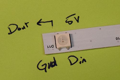

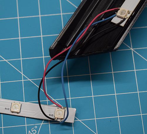

Hinter dieser Platte möchte ich Licht montieren, das die hintere Platte beleuchtet. Das mache ich mit der vom Front Panel übriggebliebenen Streife. Alle LEDs müssen verbunden werden, damit sie von derselben Quelle Strom ziehen und gleich kontrolliert werden können.
Mit einem Multimeter habe ich die Schnittstellen festgestellt - Netzteil 5V & Gnd, wie auch wie das Digitalsignal von einem LED zu den nächsten geht:
Und dementsprechend gelötet:
Das hat funktioniert.

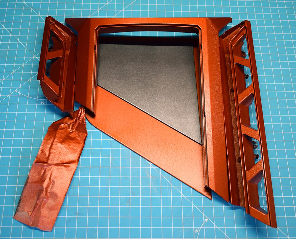

Vor dem Lackieren erstmal die Elektronik schützen und die Teile schleifen:
2 Grundschichten (hellgrau), 2-3 Basislackschichten und 2 Klarlackschichten später:

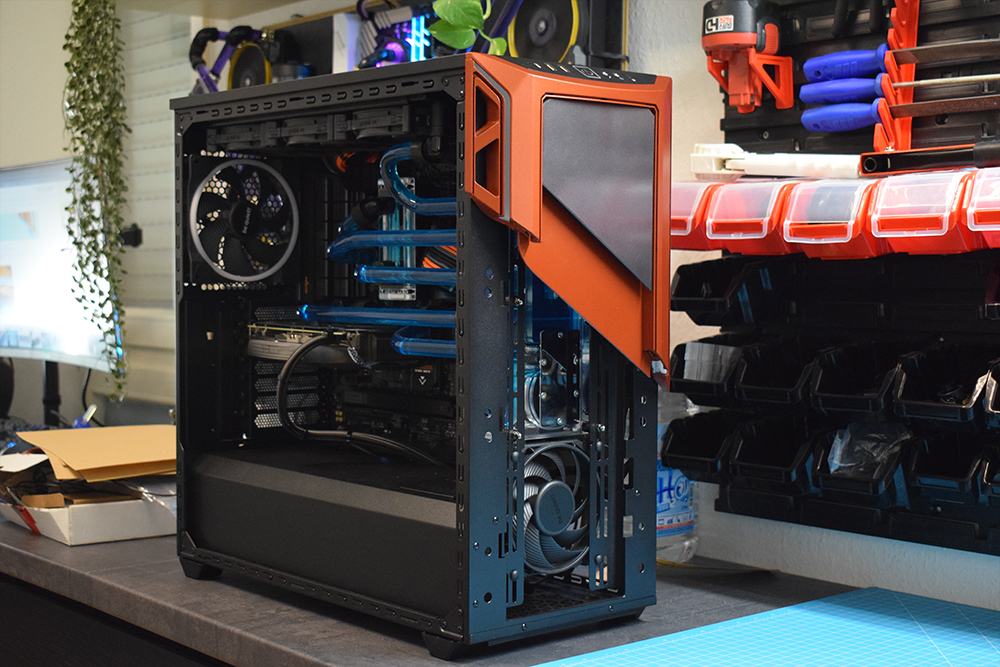

Wie gefählt euch die Farben?
Ich finde sie klasse! Vielleicht ein bisschen rötlicher als ich es mir gewünscht habe, aber trotzdem herrlich.

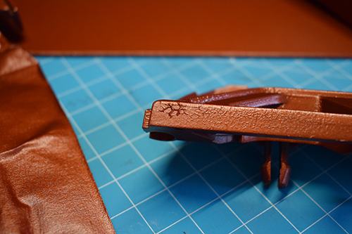

An paar Stellen hatte ich ein Problem, das von mehreren Grunden stammen könnte. Entweder war der Grundlack vor dem Basislack nicht komplett trocken, oder ich habe viel vom orangen Basislack gesprüht...
1. Draußen war Ar***kalt und der Grundlack brauchte mehr Zeit zum Trocknen.
2. Ich war ungeduldig.
3. Ich habe zu viele Basislackschichten zu schnell gesprüht.
An diesen Stellen habe ich wieder geschliffen und langsam 2 dünne schichten orange und dann wieder Klarlack gesprüht. Sieht jetzt besser aus.

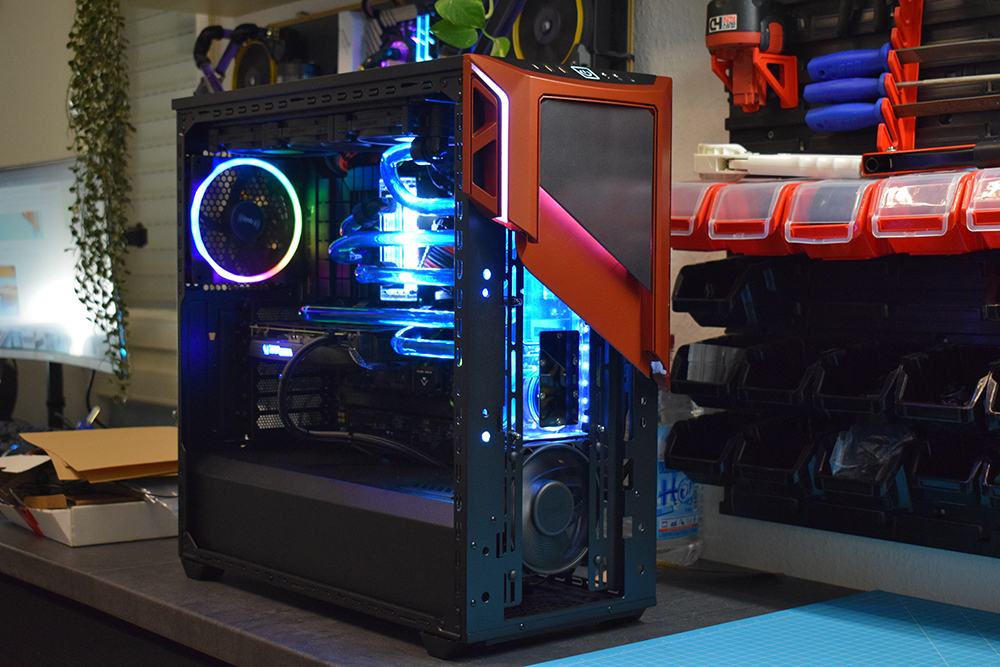

Letztendlich habe ich alles zusammenmontiert, inkl. Beleuchtung.
Und so sieht es aus, einmal aus und einmal angeschaltet:

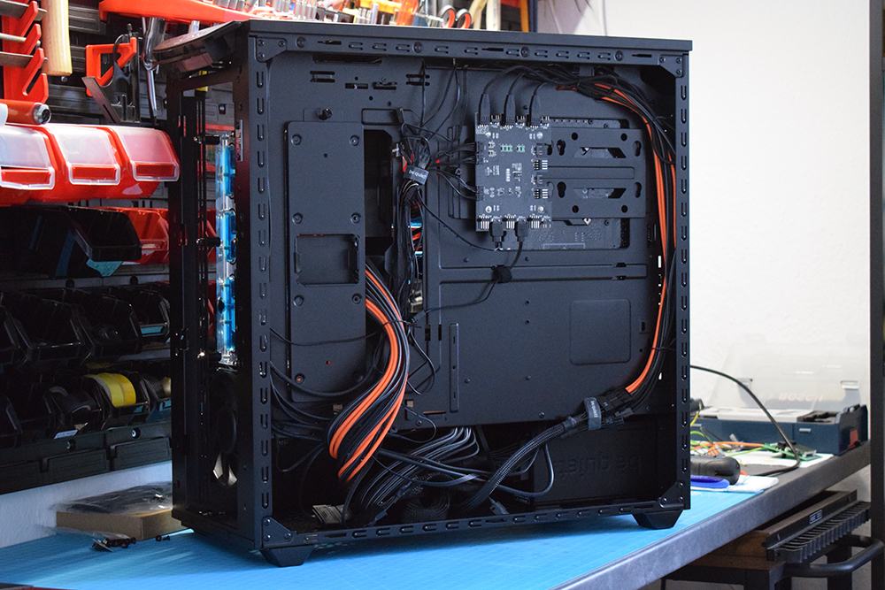

Als Bonus bekommt ihr auch ein Bild vom Kabelmanagement, oder mindestens mein Versuch :angel:

Ist auch immer mein Alptraum beim lackieren, das am ende die Ganze Suppe nicht vernünftig hält. Gerade wenn man mit Lacksystemen arbeitet die man noch nicht kennt.
Stimmt der Farbton geht etwas ins Rot-braun. Aber wenn ma ende alles so ist passts ja auch wieder.
Sieht auf jeden Fall schon nice aus.
Gefällt mir gut, schön dass die Sachen jetzt zusammen kommen 👍
Mit der Lackiererei ist es insbesondere im Winter einfach die Hölle: Schwierige Temperaturen, ungleichmäßiges trocknen, Probleme bei der Anhaftung, etc.
Eigentlich bräuchte man einen indoor Lackierraum, aber wer hat das schon 🤷‍♂️🙄
Die Überlegung mit der Grafikkarte und Carbon hatte ich auch schon, kann ich jetzt aber ja kaum noch machen da es sonst aussieht wie kopiert 😉
Farbe ist schön, hoffe das beißt sich nicht mit den Kabeln?
Sehr sauber foliert.
Insgesamt macht das Ganze bisher den Eindruck als würde dein sehr durchdachtes Konzept aufgehen. Bisher gefällt mir die Zusammenschau der einzelnen Elemente ziemlich gut.
...ich mag kein orange, aber der gewählte Lack gefällt mir tatsächlich sehr gut für das Projekt. Auch schön foliert... Bin gespannt auf das Ergebnis.

Es ist fast unmöglich ähnliche Farbtöne von unterschiedlichen Herstellern zu erwarten, wie der Fall hier auch ist. Das ist eine Kompromiss, die ich annehmen muss.

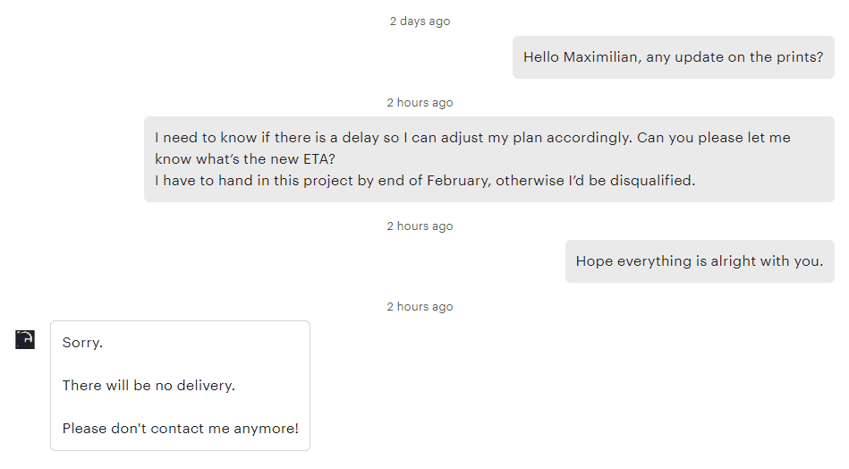

Ich habe schlechte Nachrichten, und ich bin gerade so wütend, dass ich etwas schlagen möchte...
Mein Auftragnehmer hat meinen 3D-Druck-Vertrag aus dem Nichts gekündigt, ohne irgendeinen Grund anzugeben.
Am Anfang hat er mir bestätigt, dass die Lieferzeit zwischen 25. bis 29. Januar sein würde, und er war sehr freundlich und kommunikativ. Später hat er mir schriftlich am letzten Dienstag bestätigt, dass die Teile am Samstag bis spätestens Montag fertig gedruckt und verschickt werden.
Bis heute habe ich keine Nachricht von ihm bekommen und war neugierig, was mit diesem Auftrag ist. Ich habe ihn heute (Dienstag) angeschrieben nur um ihn zu bitten mich zu informieren, falls es Verzögerungen gibt, damit ich meine Pläne anpassen kann.
Aus dem Nichts bekomme ich: "Sorry. Es wird keine Lieferung stattfinden. Bitte kontaktiere mich nicht mehr."
Wow, so professionell...

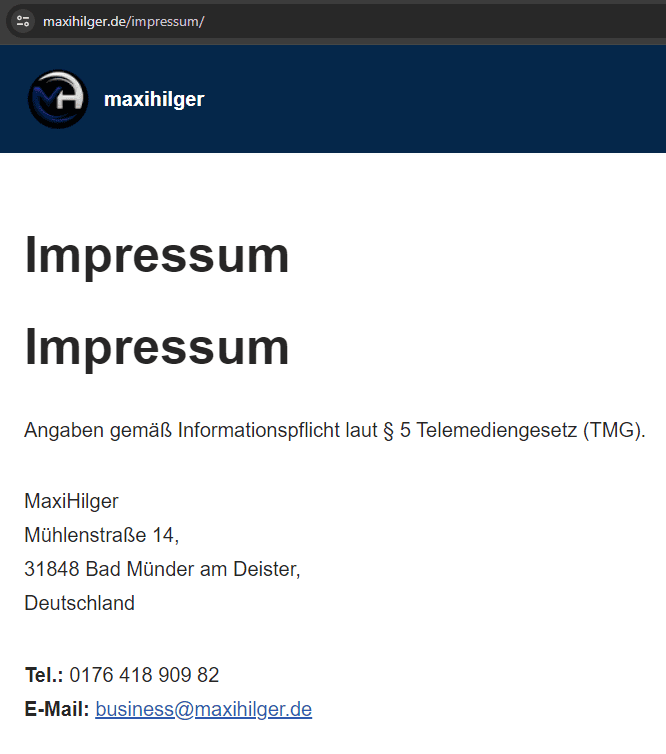

Er darf mir gerne sagen, wenn ein Teil nicht geht, wenn er Schwierigkeiten hat, wenn er von mir keine Nachrichten bis zur Lieferung erhalten will, dass er provate Gründe hat, dass er keinen scheiß Bock auf den Auftrag mehr hat. Mir ist es egal. Man storniert sowas nicht ohne einen Grund zu geben.
Edit: OK! Ich nehme die Kontaktdaten doch weg... Aber ich Teile doch seine Webseite maxihilger.de mit, damit die Finger weg bleiben.
Ich werde nach jemand anderem suchen, der den Job übernehmen kann. In der Zwischenzeit werde ich mit meiner Firma verhandeln, ob ich unsere 3D-Drucker für den privaten Gebrauch nutzen kann. So oder so wird es sehr knapp sein, und ich weiß es nicht ob ich es bis Ende Februar jetzt hinkriege.
Ich werde euch auf dem Laufenden halten.

Nimm die Kontaktdaten da raus, das ist bei allem berechtigten Ärger maximal schlechter Stil und im Zweifel Verleumdung.
@Spezialbeauftragter seine Kontaktdaten stehen veröffentlicht auf seine Webseite. Ich gebe sie weiter, damit keiner von euch ihm in die Falle geht.
Verleumdung ist "Eine Tatsache – die in irgendeiner Weise negativ ist – wird über eine weitere Person verbreitet und diese Tatsache ist bewusst unwahr." Das habe ich nicht gemacht.
