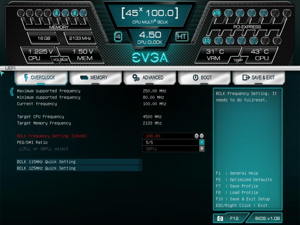

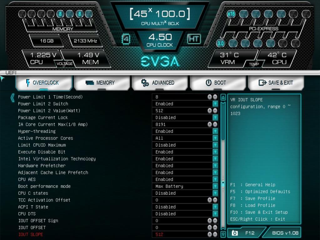

Hier noch Bios-Screenshots vom CPU-Reiter:
CR11.jpg -> da gibt's keine LLC-Option
CR22.jpg -> auch hier keine LLC-Option
CR33.jpg ->BCKL und PEG/DMI-Ratio habe ich nicht angefasst.

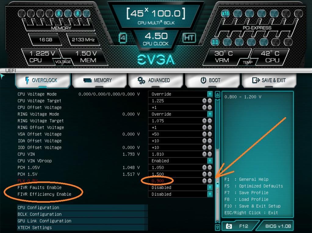

CR44.jpg -> FIVR habe ich disabled, soll stabiler laufen. Ist das so in Ordnung?
Wäre euch allen sehr dankbar, wenn ihr mir helfen könnt diese Zicke an CPU unter Kontrolle zu bringen :)

auf dem vierten Screenshot, CPU Vin VDroop ist doch LLC, steht auf enabled. Stufen scheinst aber nicht zu geben.
