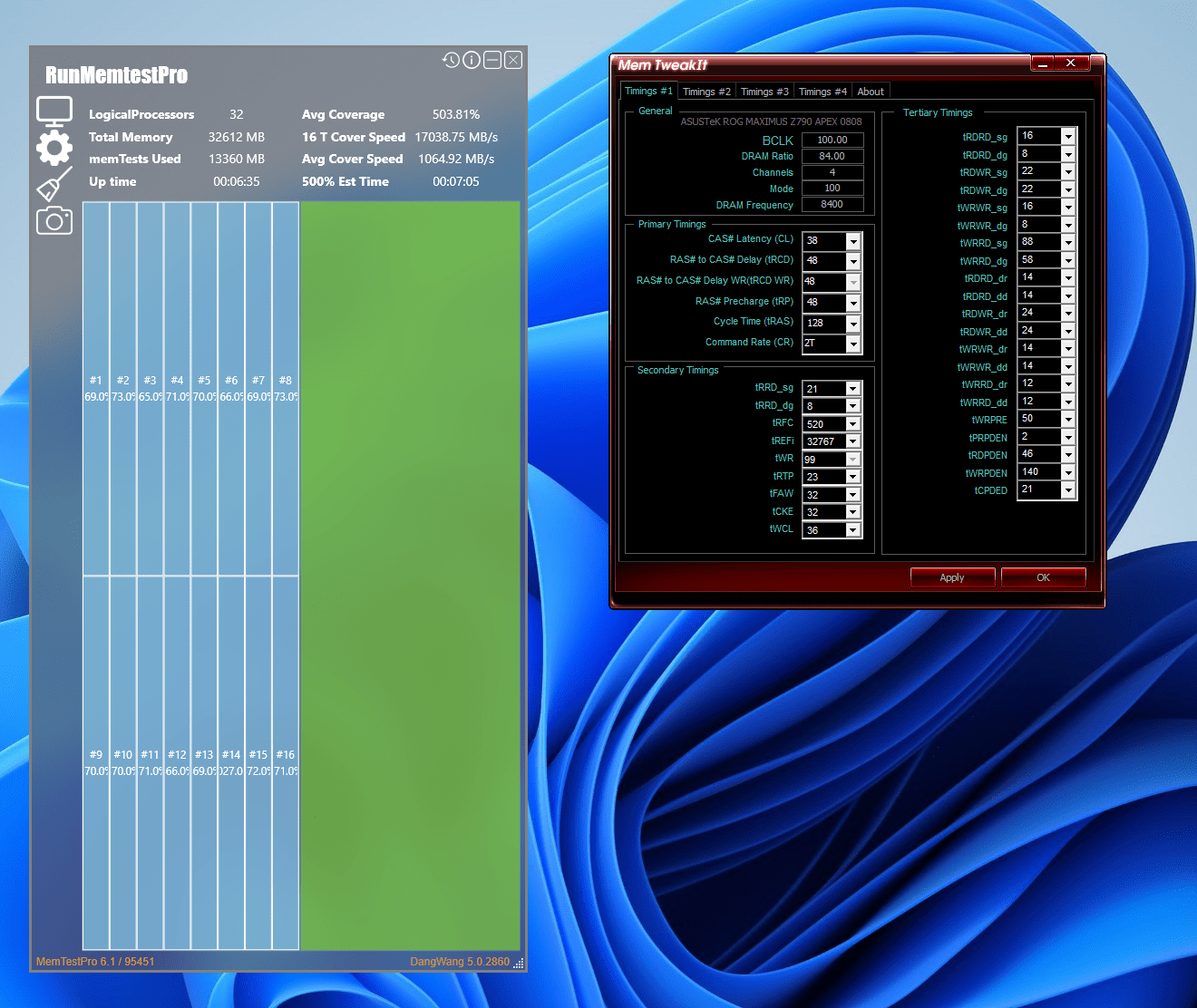

Wie lange lässt man memtestpro laufen etwa mit welcher Einstellung am besten?

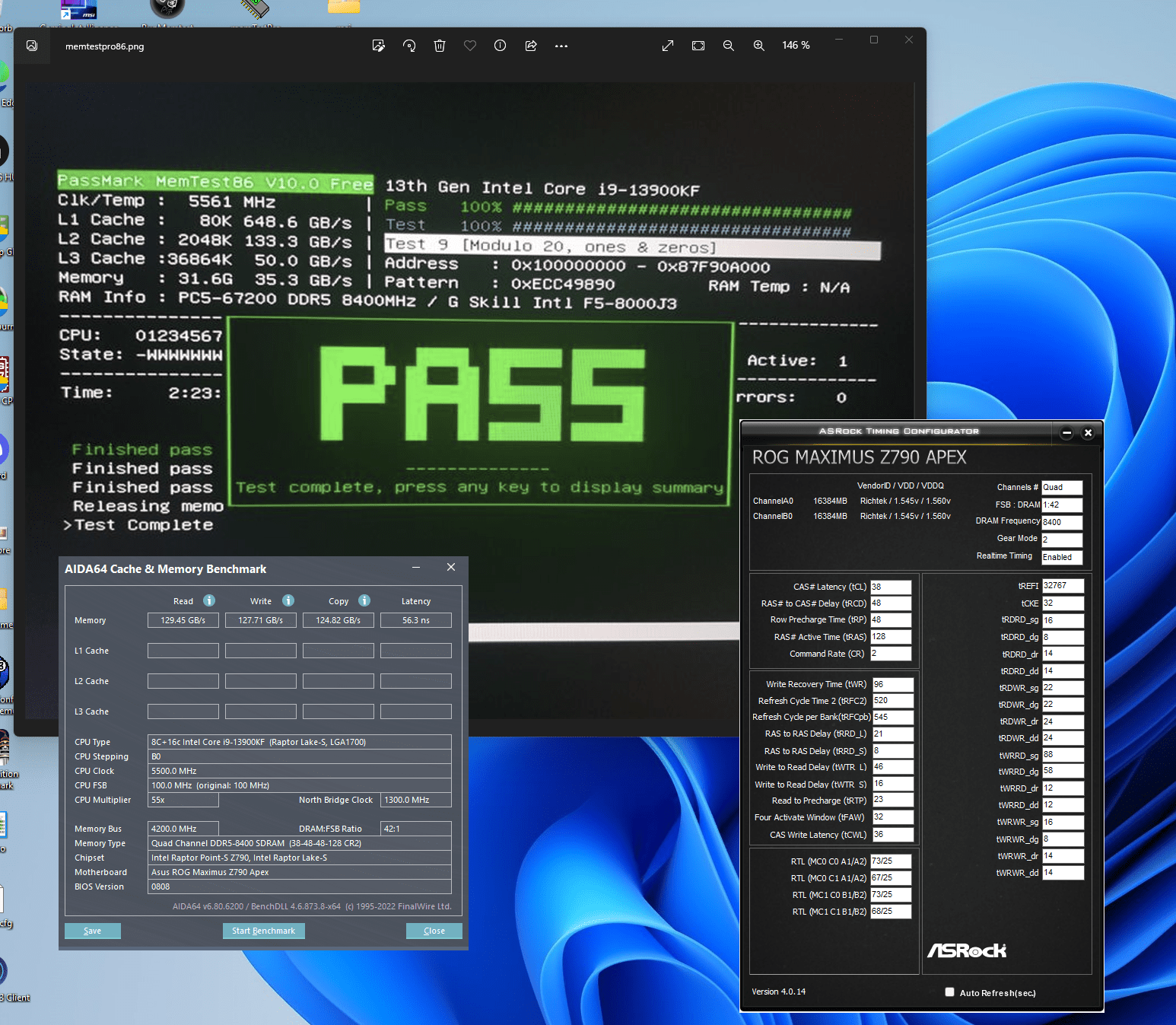

So Freunde habe mein 8400er basic setting über Stunden mit dem MemTestPro V.10.0 welches mit dem neuen Bios 0808 gekommen ist getestet:
Klar die timings sind noch nicht angefasst, wollte erstmal eine stabile Basis haben für 8400 MHZ, dann mal sehen als nächsten Schritt, was noch möglich ist bei den timings :)

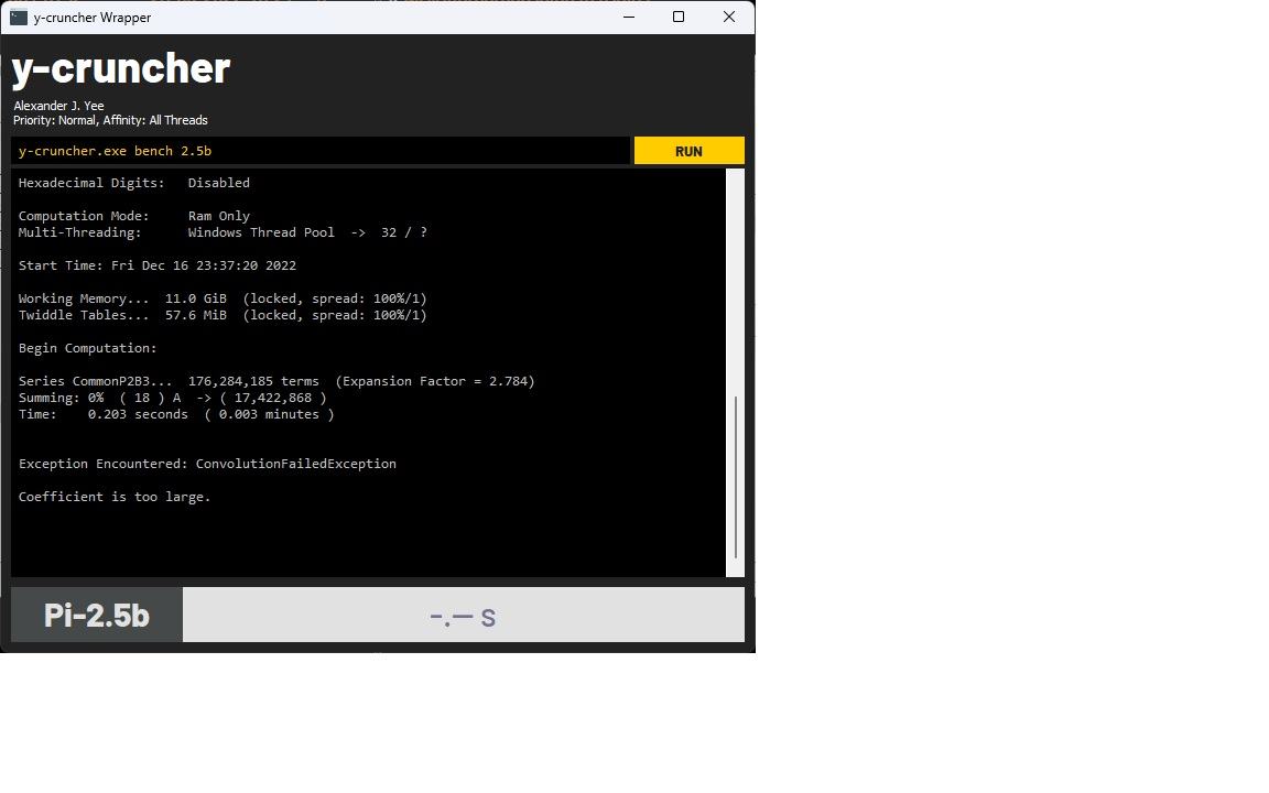

Ich muss da mal fragen. Ich hab bei dem einen Test keine Fehler und bei dem schnelleeren bekomm ich fehler. Ich hab schon einiges an Voltage versucht aber den fehler bekomm ich bei dem Test nicht weg. Auch die andere Test die ich so mache gibt es keine Probleme, nur bei dem halt. Hoffe das Ihr mir da was auf die Sprünge helfen könnt ^^
Lass mal karhu mit Cache enable laufen.
2h 23min?
Also entweder liegt das an den neuem oder an dem setting. Das vorherige war bei mir bei 47min fertig.
Ungefähr so Aussagekräftig wie minesweeper.
Starte mal Karhu, hci memtest oder Anta777@extreme und das setting fliegt dir in 30 Sekunden um die Ohren.
Anta777@Anta777@extreme läuft durch ohne fehler leider sieht man das auf dem nicht so tollen Bild auch die anderen Tolls laufen durch und das eine Spiel weches auch empfindlich ist auf Ram ist läuft auch ohne Probleme nur halt y-cruncher mach hier nen Problem und bekommt das nicht weg.
