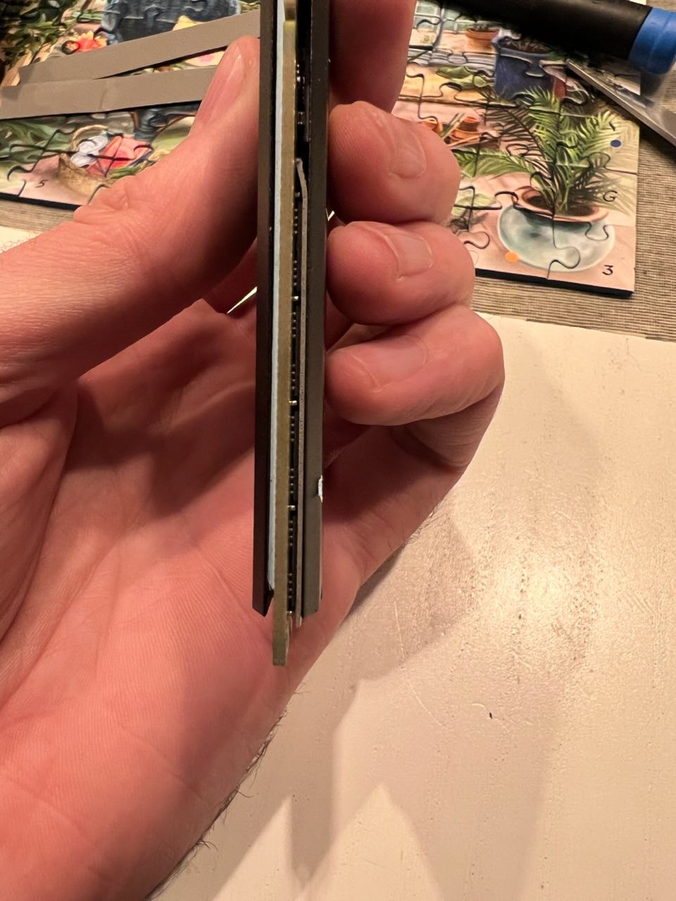

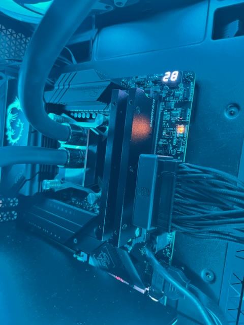

So, habe die Bykski Kühler auf den Greens verbaut. Nach 15 Minuten TestMem bei 41 Grad. Zwar nur bei 1,38V, aber die G.Skill waren wesentlich wärmer.
Nun mal schauen, wann ich es schaffe den Wasserkühler zu verbauen.
