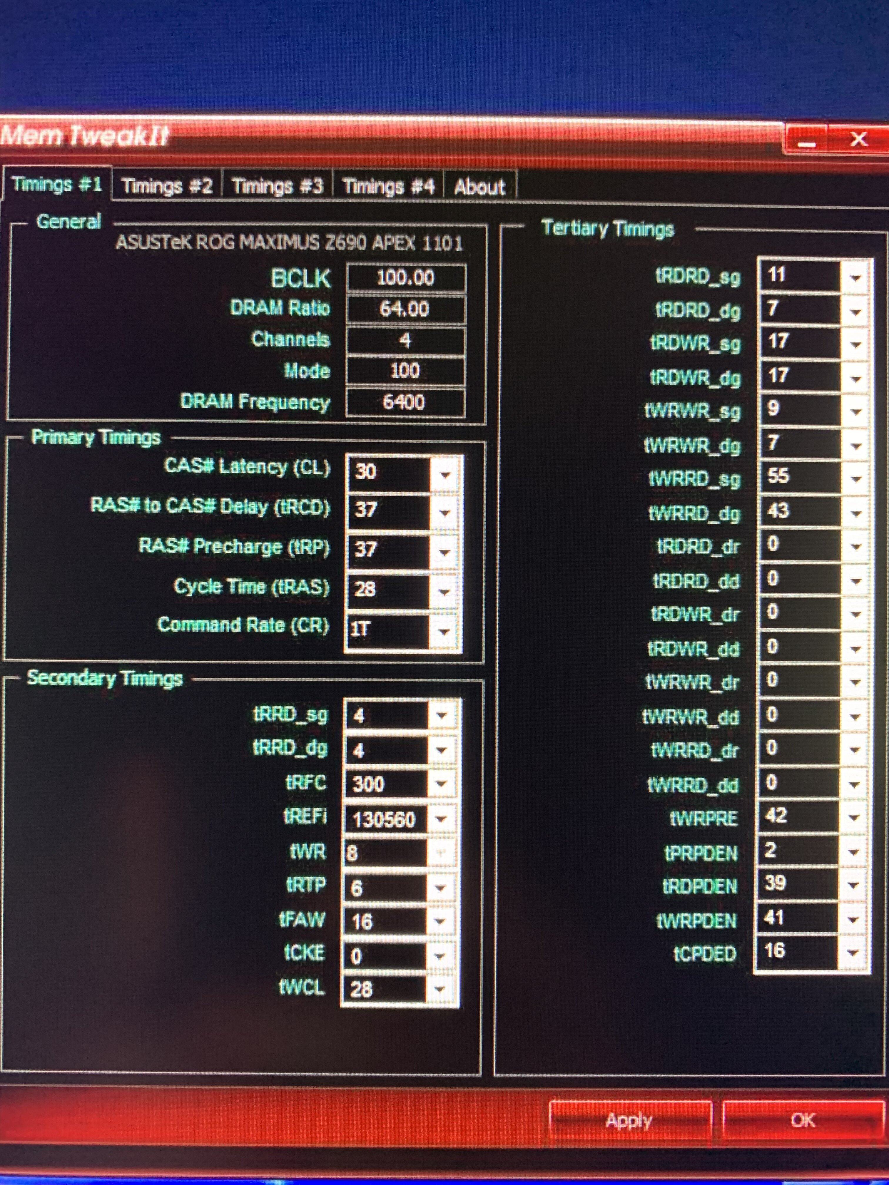

Damit bin ich grad seit einigen Tagen unterwegs:

Bei meinem Strix mit 6000er Kingston postet bei Single Bestückung (egal in welcher Kombination) maximal 6400.
Getestet mit 1,435V VDD(Q) und 1,48V VDD(Q)
Aber wenn ich mir die Hynix Ergebnisse hier anschaue stimmt bei mir sowieso was nicht...
