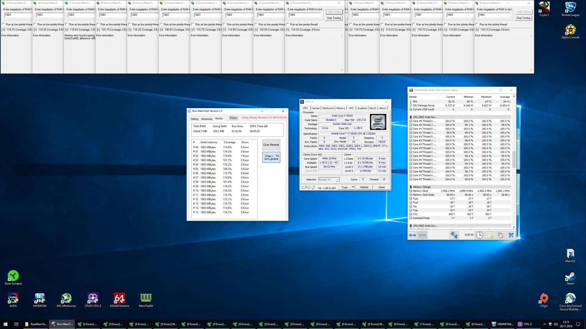

Ich hab jetzt nochmal mit selben Einstellungen (1.39V VDimm, +450mV Uncore, 1.15V VCCIO) mit 3733Mhz probiert, das will auch nicht. 3600Mhz sind aber stabil. Ich denke da bleibe ich dann einfach und versuch noch ein bisschen mit dem Timings zu spielen. Wer weiß, vielleicht geht ja auch beim Mesh noch was. Ich denke ich probier jetzt zuerstmal die per Core Offsets aus.
Edit: Als Update: Auch mit 1.1V macht mein Mesh keine 3.3GHz, es mag am Kühler liegen, aber ich glaube hier hole ich nichts ohne eine AiO oder Wasserkühlung, worauf ich im Moment wirklich nicht scharf bin. 3.2Ghz sind ja aber auch nicht verkehrt bei den 1.075V. Ich habe ein bisschen mit den Timings gespielt und bin jetzt bei 3600Mhz CL17-17-17-34-1T und Trfc 278 mit 1.405V VDimm, +350mV Uncore, 1.15V VCCIO und 0.85V VCCSA. Das ist Memteststabil, jetzt schau ich mal was die Spiele sagen.
