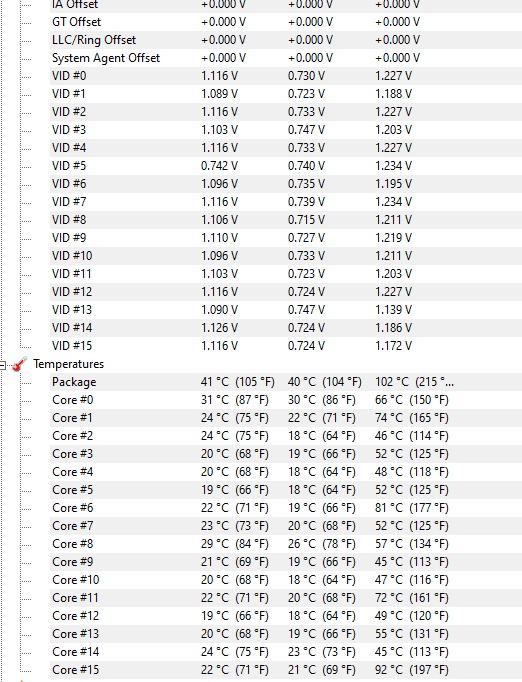

Tach liebe Experten, vielleicht könntet ihr mir mit einer Meinung helfen? :) Hab einen 7960X hier, delidded, der extrem große Temperaturunterschiede zwischen cores hat. Nicht nur mal 20°C, sondern gerne mal 35-40° zwischen wärmsten und kältesten core. So krass hab ich das noch nie gesehen... das Ding steckt in einem der8auer direct die frame, mittels conductonaut mit einem Heatkiller IV verbunden.
So sieht das nach zwei Runden Cinebench R15 aus, direkt nach einem Kaltstart:
Hab nur XMP an und allcore boost auf 4GHz gehoben für eine baseline, aber das hat mich zu sehr verwundert. Wassertemperatur ging nie über 31°C, hängt an einem 420er und einem 1080er nova.
Sieht das für euch nach einem Fall für schleifen aus, oder hab ich den mount versaut, oder habt ihr eine andere Vermutung? Wenig Kontakt an den cores 1, 6, 11 und 15?
Habe vorhin auch mal den Kühler abgenommen und das liquid metal bisschen verteilt und etwas weniger genommen, das hat aber leider nichts spürbar geändert

Ich würde mal drauf Tippen , das nicht genug bzw überall LM ist. Bei Direkt Die Kühlung bissel hoch die Temps. Eventuell auch der Kühlerboden vom Heatkiller nicht plan sondern Convax.
Am besten im Liegen LM auftragen . Und zwar auf der Die und dem Kühler und dann verbauen.

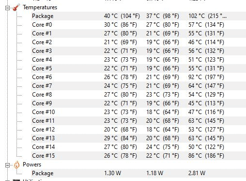

Vielen Dank, war wohl wirklich zu wenig LM, jetzt sieht das ganze schon besser aus :d
Exakt gleiche runs wie vorhin, nur ohne 91°C auf einzelnen Kernen

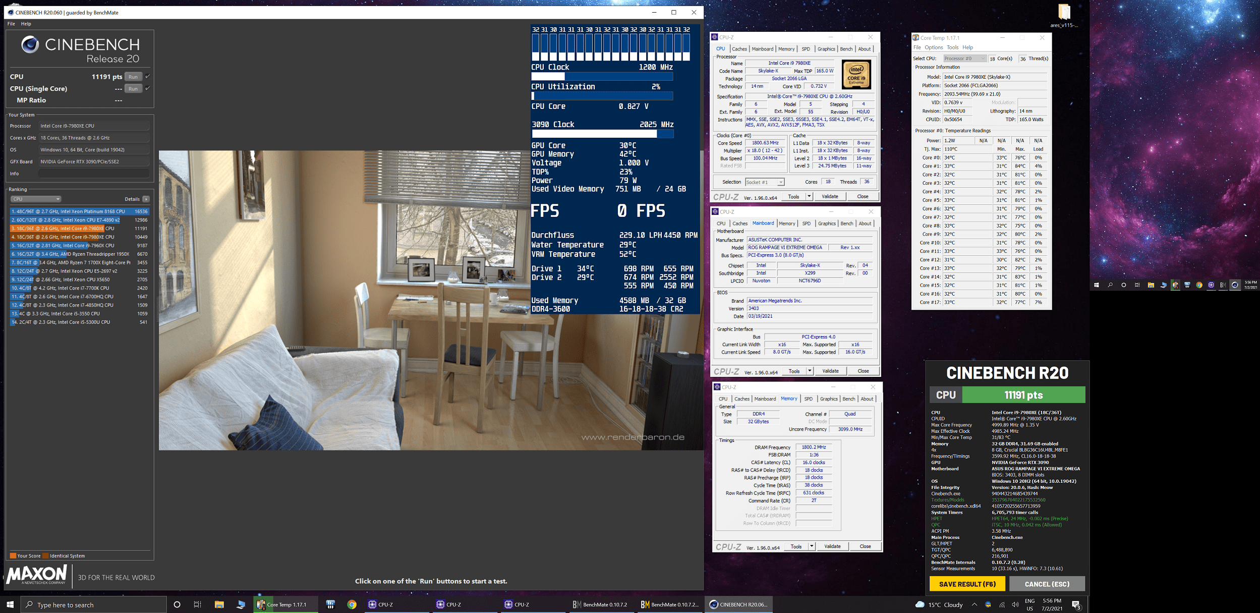

7980xe @5 GHZ. Wird ziemlich warm das Ganze bei 1.35V...! 970 Watt Systemleistung laut Wattmeter ist aber auch eine Ansage... Die gemoddete 3090 zieht weniger als die CPU im jeweiligen Maximalszenario o_O
