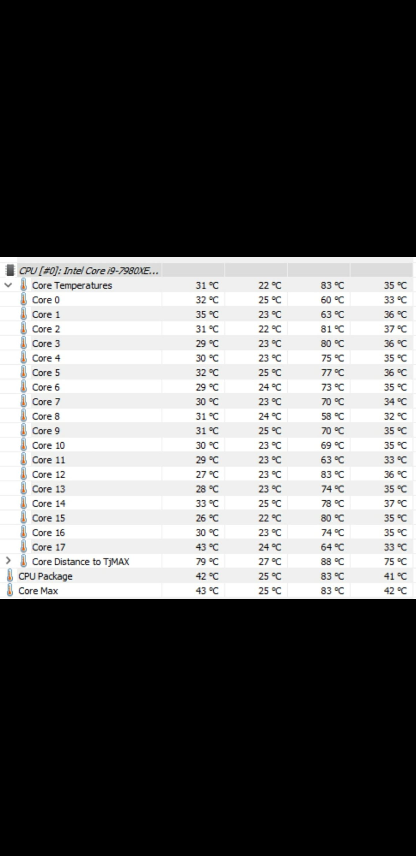

Also nach dem zweiten mal frisch LM (ich war nach dem ersten mal nicht zufrieden) sehe ich auch keine Besserung bei den deltas. Overall ist es ja okay, aber was kann außer die lapping da noch helfen? 4.7 @ 1.21V

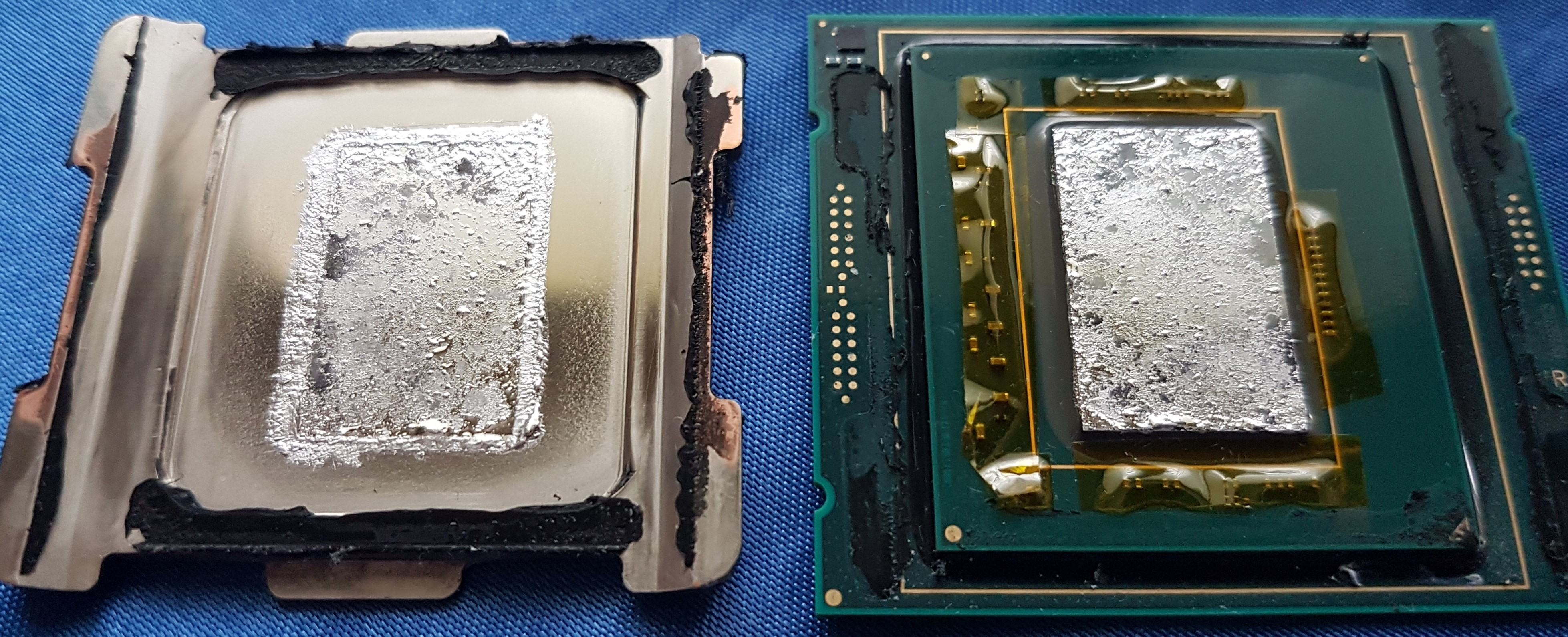

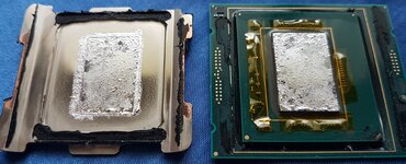

Nach über drei Jahren den Chip aus reinem Interesse wieder geöffnet.
Es wäre nicht nötig gewesen.

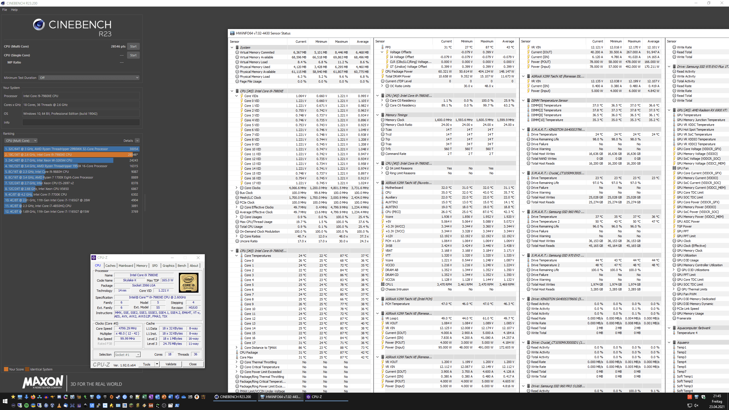

CB R23 10min Run mit 24°C Wasser, mit MX2 zwischen Kühler und IHS.

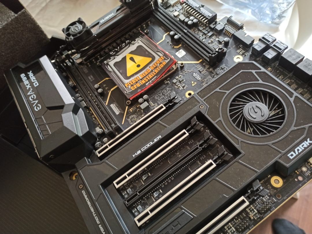

Das Einhorn ist da
Erst mal muss es ins Case passen lol.
update . Ja es passt . Und ja ich weiss eine Schande . Das Dark einzusperren. Platz ist im kleinsten Haus . Jetzt mal alle Lüfter anklemmen und schauen wie ich alles geregelt bekomme
