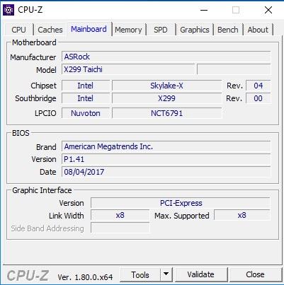

habe nochmal an den timings gearbeiten ,insgesammt konnte ich mich bei den write wert um 20k ,copy 10k ,read 5k verbessern zu den xmp werten .....naturlich ist das ganze memtest stabil
Das Taichi BIOS habe ich gerade bei mir im News Bereich online gestellt :)
