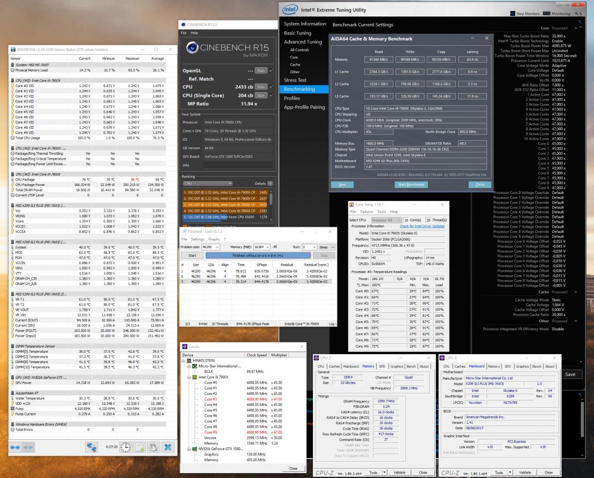

Hab die zwei guten Kerne im Bios jetzt auf 4.7(per ITB3.0) gestellt den Rest auf 4.5, Voltage auf Auto gelassen, VCCIN auf 1.85, Cache auf 3.0 bei 1.065V und RAM auf XMP 2-16-16-16-36 3200. Die Voltage der einzelnen Kerne hab ich in Windows nun mit XTU angepasst so das diese alle auf 1.245V laufen, schade das dass nicht im Bios geht! Temperaturen sind wie vorher, Multi Core Leistung ist gleich geblieben und Single Core ist besser. Denke nach m Köpfen bin ich damit zufrieden.
Viel weniger Spannung habe ich mit Cache und RAM bis jetzt nicht stabil bekommen, 1.15V nimmt er halbwegs für 4.5 alle Kerne, aber sobald ich Cache und RAM dazu nehmen hat er da kein Bock mehr und bleibt nicht stabil. Ich hoffe da noch auf weitere BIOS Updates, heute kam das 130 raus aber ich hab ja schon das 141 Beta drauf wo es AVX 512 Offset schon gibt weswegen ich erstmal ned downgraden will.
Die Nacht liefen alle Stresstests ohne Probleme durch, doch am morgen beim runterfahren crashte er, also quasi im niedrigen Lastzustand. BSOD war 0x133 = vermute das ist mein Cache der nicht stabil ist
