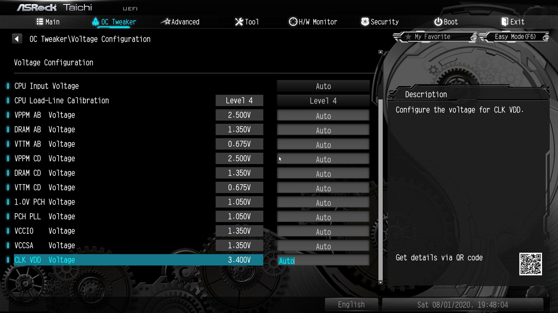

Hi, Leute. Hat sich bei Cascade Lake-X in Sachen Mesh-OC irgendwas verändert? Habe mir ein neues Spielzeug in Form des i9-10980XE gegönnt, zuvor war ein i7-7820X im Sockel. Egal was ich auch versuche, ich bekomme selbst 2,8 GHz beim Mesh nicht stabil. Input Voltage auf 2,1v hilft nicht, Mesh Voltage auf 1,2v nicht und selbst wenn ich alle optimierten Subtimings auf Default zurücksetze tritt keine Besserung ein. Schon nach 40-60% Coverage erhalte ich beim RAM Test von Karhu einen Speicherfehler. Mit den standardmäßigen 2,4 GHz läuft alles bestens, selbst nach über 1000% Coverage kommt kein Fehler.
Mein System:
i9-10980XE
ASRock X299 Taichi mit aktuellstem UEFI
32 GB (4x 8GB) DDR4-4000 Ram (G.Skill F4-4000C17Q-32GTZR)
usw.
der Rest ist in dem Fall ja eher uninteressant.
Beim 7820X gingen 3,2 GHz Meshtakt mit 1.075v ohne Probleme. Ich bin etwas ratlos gerade :(

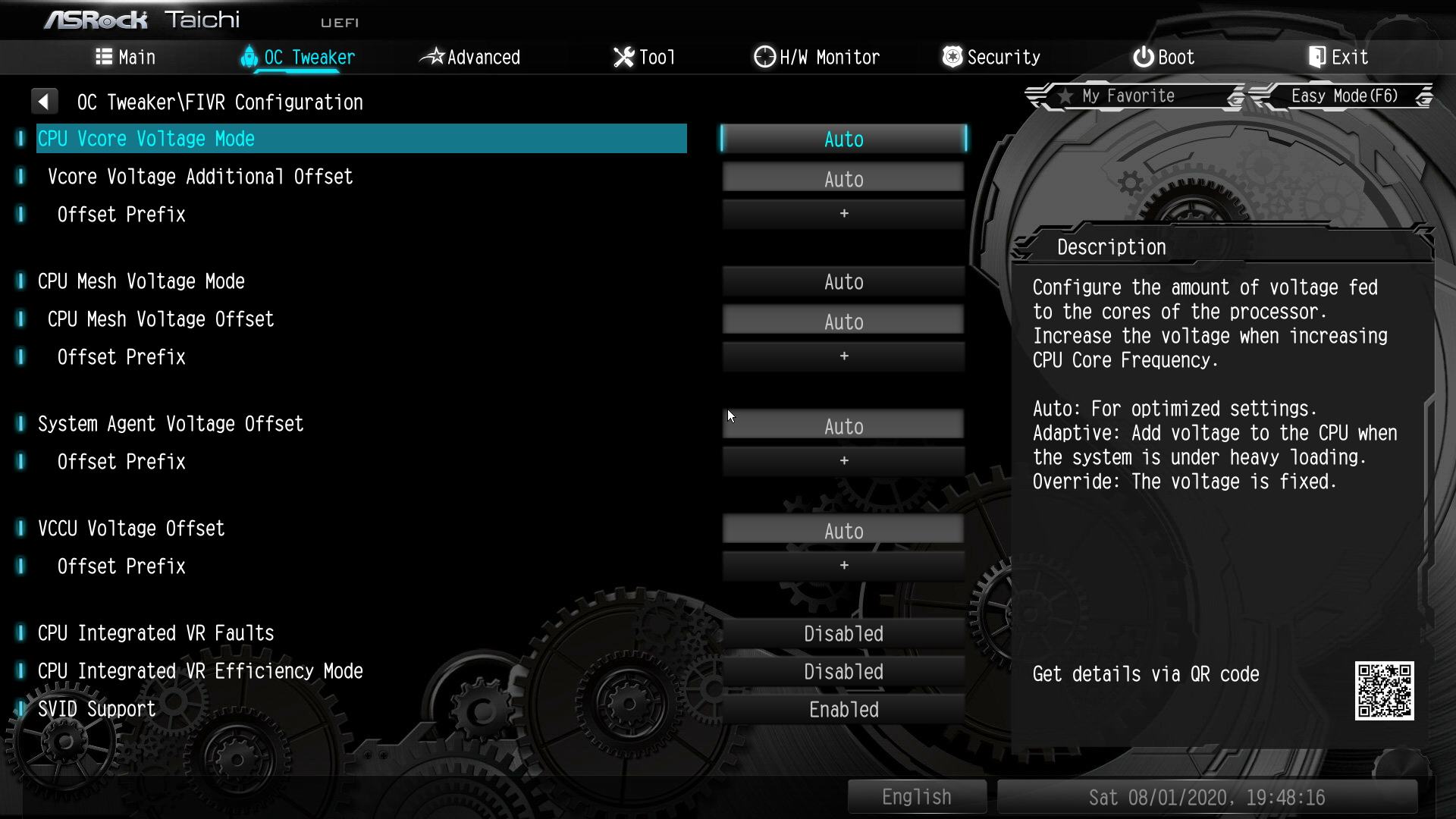

Vielleicht hast du es nicht gelesen oder überlesen .. könnte eventuell helfen .. :d
Der Uncore Offset ist eine weitere Einstellmöglichkeit, die den Mesh-Takt beeinflussen kann. Falls die Auto-Einstellung für den Uncore Offset nicht richtig wirkt, kann man im Bereich +350mV bis +450mV probieren und mit manchen CPUs einen höheren Mesh-Takt erzielen.
Die HCC CPUs mit 12 Kernen und mehr sowie manche LCC Chips haben die Eigenheit, dass für erhöhten Mesh-Takt auch die IO Spannung erhöht werden muss. Die einfachste Methode, ist die IO Spannung auf den gleichen Wert wie die Mesh-Spannung zu setzen. Die Spannungen sind jedoch unabhängig voneinander. Wenn ihr nur so viel IO Spannung wie nötig geben wollt, solltet ihr nach stabilem Mesh-OC versuchen, die IO Spannung wieder zu senken. Falls eure CPU Schwierigkeiten beim Mesh-OC macht, könnt ihr ruhigen Gewissens bis 1.2V-1.225V Mesh- und IO-Spannung einstellen.
Grüße, Wheels
Den Abschnitt habe ich gelesen, zugleich irritiert er mich. Ich kann im UEFI nur die VCCIO Spannung einstellen, auf Auto liegen aber bereits 1.350v an. Halte ich mich an den Guide, müsste ich die Spannung also senken :confused:
VCCSA kannste auf 0,900 festmachen.
VCCIO fahr ich 1.225V bei 4000MHz Ram und 3500MHz Mesh.
Ich werde mal mit den Werten etwas rumprobieren.

Bevor sich der Sonntag dem Ende zuneigt möchte ich noch ein Statusupdate geben. Zuerst vielen Dank für die Tipps und Hilfestellungen hier im Thread und per PN, das hat geholfen die Fehlerquelle einzugrenzen und unnötig hoch eingestellte Spannungen zu senken. Wie sich herausstellte war der hohe Ramtakt das Problem, in Verbindung mit dem Mesh-OC bekomme ich die 4000 MHz Ramtakt einfach nicht stabil zum Laufen. Doch dazu gleich mehr.
Aktuell läuft der Ram mit 3800 MHz und das Mesh mit 3,2 GHz bei entspannten 1.075v stabil. Getestet habe ich zuerst mit dem Ram Test von Karhu, anschließend mit einigen Runden Cinebench R20 und den von Wheelchair empfohlenen Settings in Prime 95. Keine Fehler, Abstürze oder BSODs. Dass der Meshtakt Auswirkungen auf die Speicherlatenz hat ist mir nicht neu, beim 7820X war es schließlich genauso. Beeindruckend finde ich jedoch wie groß der Einfluss beim 10980XE ist. Im AIDA64 Bench sorgt die Steigerung von 2,4 auf 3,2 GHz für eine Reduzierung der Latenz um 7 - 8 ns, das ist sehr viel. Beim 7820X war es bestenfalls die Hälfte. Mit den derzeitigen Settings beträgt die Speicherlatenz ca. 54 ns - und das ohne jegliches OC der CPU Kerne. Damit bin ich schon sehr zufrieden.
Jetzt noch mal zum Ramtakt. Ich habe einiges ausprobiert:
- 4000 MHz mit leicht angehobener VDIMM (1.36-1.37v).
- 4000 MHz mit leicht angehobener VDIMM und gelockerten Timings (CL18 und CL19).
- 4000 MHz nur mit gelockerten Timings.
- 4000 MHz mit etwas angehobener VCCIO Spannung.
- 4000 MHz mit angehobener VCCIO und gelockerten Timings.
Nichts davon hilft. Sobald das Mesh übertaktet wird, treten sofort Speicherfehler auf. Viel mehr Spannung kann ich beim Ram nicht mehr geben, ab 1.4v steigt das Modul in Slot A1 aus und wird nicht mehr erkannt. Senke ich die Spannung, taucht es im UEFI wieder auf. Da ich mit meinem Latein am Ende bin, belasse ich es erst mal bei 3800 MHz. Ist zwar ärgerlich ein DDR4-4000 Kit nicht mit vollem Takt betreiben zu können, aber besser erst mal so als überhaupt kein Mesh-OC. Vielleicht fällt euch noch etwas ein was ich probieren könnte. Wheelchair meinte ich soll einen zusätzlichen Lüfter auf den Ram richten um zu prüfen ob es an zu hohen Temperaturen liegt, das werde ich bei Gelegenheit noch testen.
Wünsche noch einen schönen Sonntagabend :)
Was bei RAMOC sehr hilfreich ist:
Uncore Voltage offset, da hängt AFAIK auch so ziemlich alles dran, Mesh, IMC, SA und auch irgendwie noch der RAM.
Uncore Voltage ist bei X299 ne große nummer. Für Testzwecke kann man da gerne mal +0,4V machen. Für Daily würde ich
aber nie mehr als 0,3V empfehlen.
Mein kleiner macht die 3,4GHz Mesh mit 4200C15-16-15 mit +0,05V Uncore (ja ohne diese läppischen 0,05V gehts nicht).
