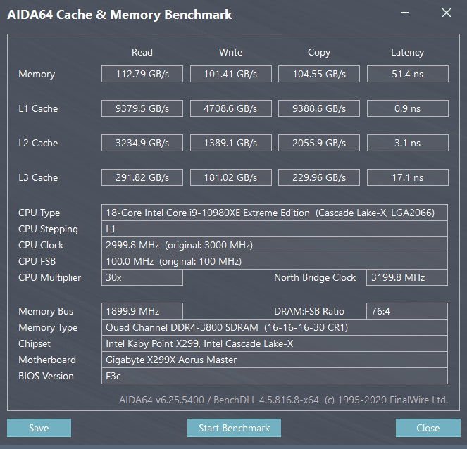

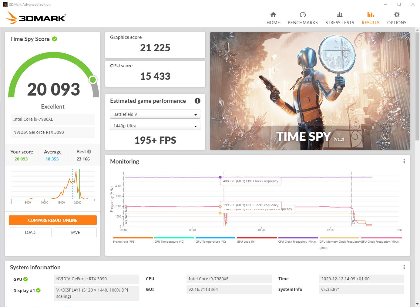

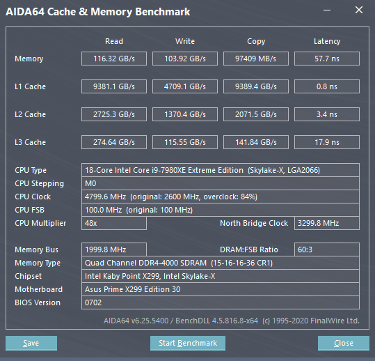

Hab jetzt den Mesh und Ram Takt hoch bekommen. Bei 4,8Ghz - 4,9Ghz core und 4,0Ghz Ramtakt mit nicht so schlechten Timings komme ich auf 3,3Ghz Mesh. Mit etwas schwächer eingestelltem Ram auch auf 3,4Ghz Mesh. Bei moderaten Spannungen von 1,22v Core, 1,55v Ram, Mesh&IO auf 1,15V und Uncore Offset +200mV.
Mein CPU Score bei 3dmark Timespy ist auch was besser geworden aber verglichen zu anderen mit ähnlichen Einstellungen finde ich fehlen immer noch 1000-2000 Punkte im Score. Fragt sich was noch fehlt.
3dmark ist mit 4,9ghz Allcore gemacht. Aida Memory mit 4.8ghz Allcore
Irgendwas ist bei dir kaputt ... deine Speicherlatenz ist für die Taktraten und Timings einfach mies.

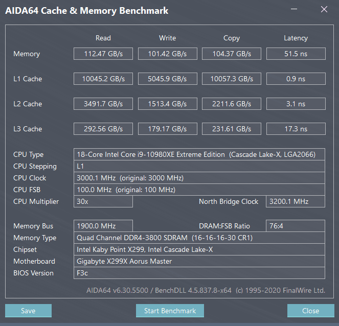

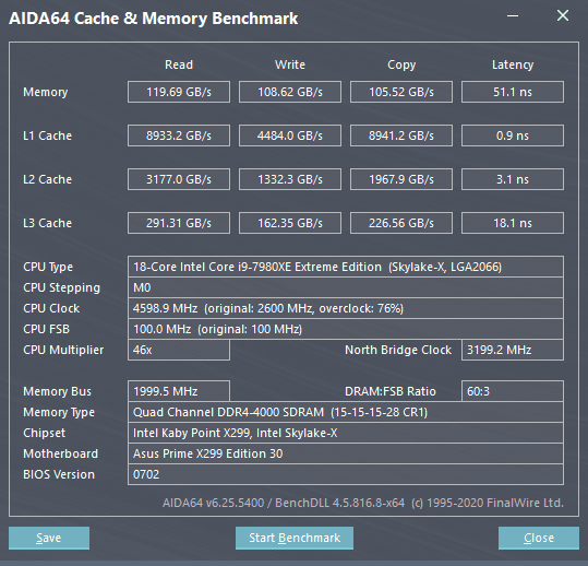

Meine Werte mit 4,5 GHz All Core, 3,2 GHz Mesh und DDR4-3800 (8x 8GB!):
Er hat ja auch nen I9 7980xe und du hast ja nen i9 10980xe.Das alleine beeinflusst schon die Leistung.Anscheinend bremst hier irgendwas.Interessant das die CPU eine Rolle spielt.Da sieht man also ganz gut da das Intel was Optimiert hat.Mögen zwar alle 3 der 7xxx,9xxx und 10xxx 18 Kerne haben,aber der rest hat dort also auch einfluss.Man darf das ganze nicht unterschätzen.
Ob 7980XE oder 10980XE spielt keine Rolle, Cascade Lake-X = Skylake-X mit Hardware Fixes für Spectre, Meltdown, L1TF und einer zusätzlichen AVX512 Instruction. Das sind die einzigen Unterschiede. Schon mit meinem vorherigen 7820X hatte ich bei den gleichen 4,5 GHz All Core, 3,2 GHz Mesh und DDR4-3800 eine bessere Speicherlatenz als Samy. Irgendetwas liegt bei ihm im Argen.
Hier ein Screen von der aktuellen Version und ohne AVX Offsets, der Screen von oben ist schon ein paar Wochen alt:
Ja soweit ich weiß ist die Architektur bezüglich Leistung zwischen den 7, 9 , 10er Chips die selbe. Ich habe sogar ein 10940x und 10980xe hier jedoch nutze ich den 7980xe weil DirectDie mir im Alltag mehr bringt. Von der Performance ist der 10980xe auch nicht besser gewesen da kam ich nur auf ~4,7ghz bevor die Temperaturen mies wurden.
Die Frage warum meine Scores so schlecht sind verstehe ich halt nicht. Habe als es mir auffiel ne Menge Zeug neu gekauft immer mit dem Gedanken ja daran liegt es jetzt bestimmt. Mit der Zeit hab ich nun hier gestestet

Die Ergebnisse im CPU Score bei 3dmark liegen egal was ich tue immer eher einiges hinter dem was man so als "gut" für die jeweilige Kombo erachten würde.

Das sind meine 24/7 Werte. Der Ram Durchsatz hat nix mit dem AVX Offset zu tun .

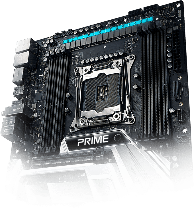

Mein X299 Prime Edition30 sollte eigentlich in den entscheidenen Punkten dem ROG Rampage entsprechen VRM Bereich, Speicherbereich, Bios. Der VRM Bereich war mir wichtig deswegen hab ich das Bord geholt das Rampage hat die falsche Farbe. Hatte erst ein weißes MSI da alle sagten das ist kacke vom VRM Bereich und ist Phantom Throttling deswegen so schlechte 3dmark scores habe ich das EVGA Dark gekauft weil das Top sein sollte als die 3dMark Scores nicht besser wurden hab ichs wieder rausgeworfen und mir das Edition30 (weiß) geholt. Letztlich haben die 3 Boards die selben Ergebnisse Produziert deswegen schließe ich die Boards aus.

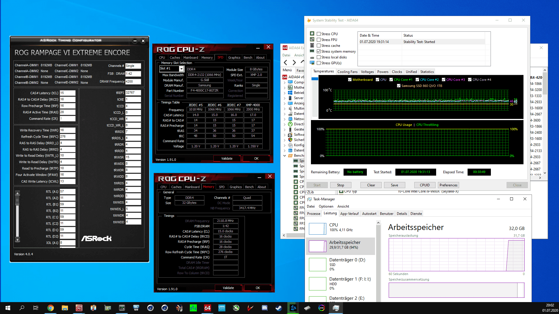

Mit meinen 9900X musst du nachweislich sowas erbringen können: https://www.hardwareluxx.de/communi...-x-sockel-2066-oc-guide.1172969/post-27920046
Steck den rein, dann hast du schon mal einen drin, von dem man weiß, dass ers kann. Da du jetzt einen ASUS Unterbau hast,
sind meine Settings für den 9900X eigentlich nur noch Copy&Paste.

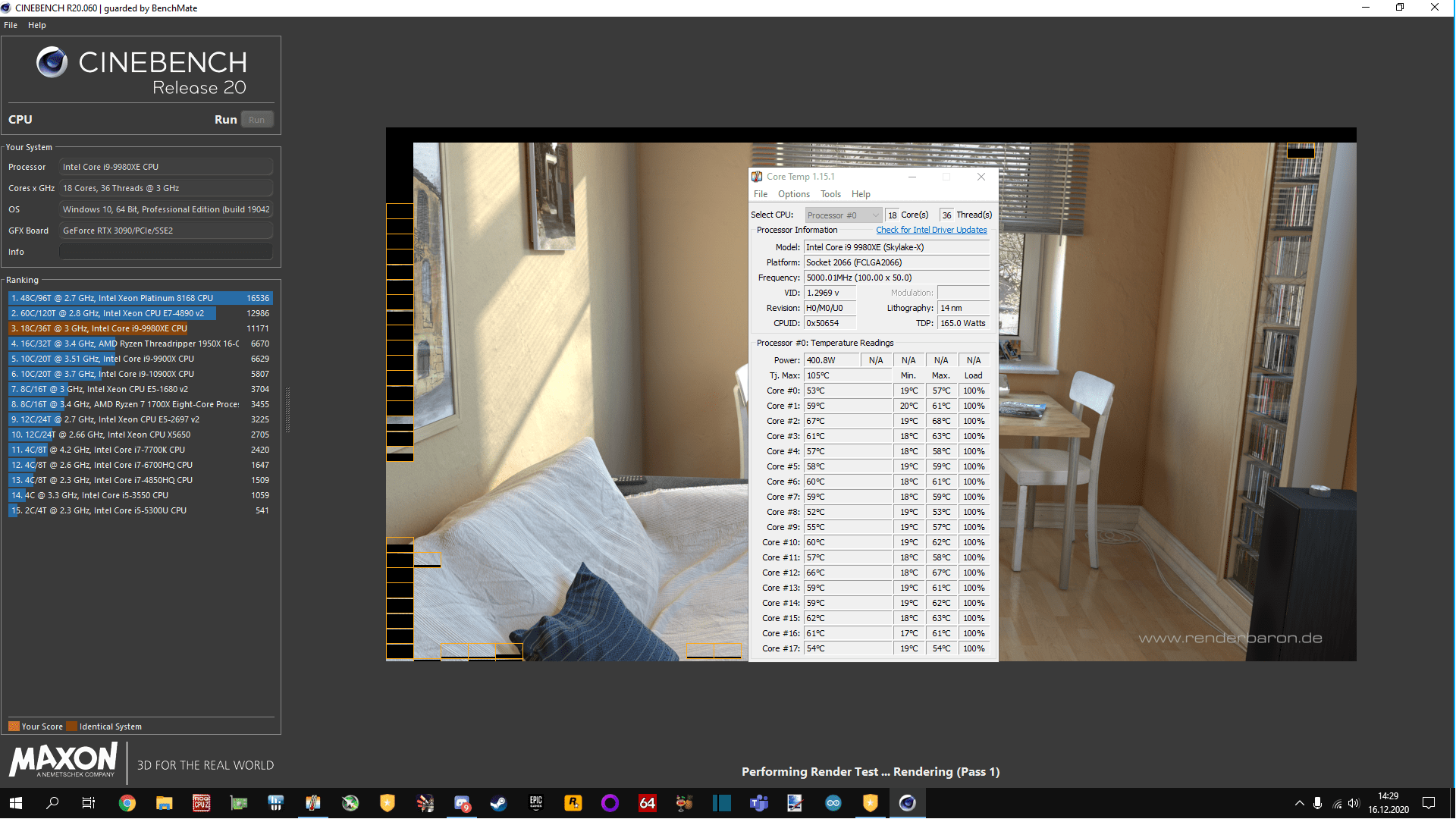

Ja den Test habe ich sogar gemacht ;) Die Cinebench Scores passen, im Cinebench R15 und R20 sind die Werte gut bei allen CPUs die ich habe. Im Cinebench skaliert der Wert auch mit den Einstellungen die ich mache sprich bei 4,4ghz zu 4,6 zu 4,8 zu 5,0 kommt stetig was dazu. Hast du nen Bild von den AidaMemory Werten von der 9900x das könnte ich noch vergleichen obs da ne Abweichung gibt.
Da wo meine Scores halt total schlecht sind ist bei der Timespy CPU Score dort habe ich einfach immer 3000-4000 Punkte weniger wie andere mit ähnlichem CPU / Setting. Und der reagiert auch kaum auf meinen CPU Takt.
Habe jetzt die Punkte nicht im Kopf aber grob als Beispiel Stock 7980xe Setting wären 12000 Punkte mach ich ihn auf 4,4ghz allcore kommt noch ne schippe dazu 14500 punkte dann 4,6ghz 14550 punkte 4,8ghz 14600 punkte 5,0ghz 14630 Punkte. Als ob er irgend wodurch Limitiert wird. Auch ist auffällig das wenn ich den Takt erhöhe meine Eingangs FPS in den CPU Test steigen die End FPS nicht. Also wenn der CPU Test anfängt habe ich z.B. 120 FPS die auch so sind wie bei anderen jedoch dann zum ende hin kackt er immer auf den selben Wert ab 48,5 FPS egal wieviel GHZ ich über 4,4ghz einstelle. In den Results die man online abrufen kann oder auch hier im Thread sind halt ähnliche CPUs/Settings die dann aber mal 16000 , 18000, 20000 CPU Score haben und bei dennen fällt es hintenrum nicht so stark ab die start FPS sind gleich wie bei mir aber hintenraus ist der tiefste Wert dann z.b. 60 FPS oder ähnliches. Es scheint mir als ob irgend eine Bandbreite bei mir begrenzt.

5 Ghz sind bei mir nur mit ca 16-18 Grad Wassertemp unter last möglich. 5.2 nur mit ca 10 Grad .

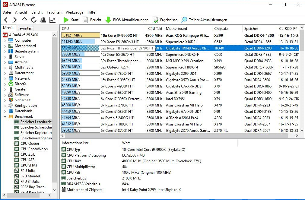

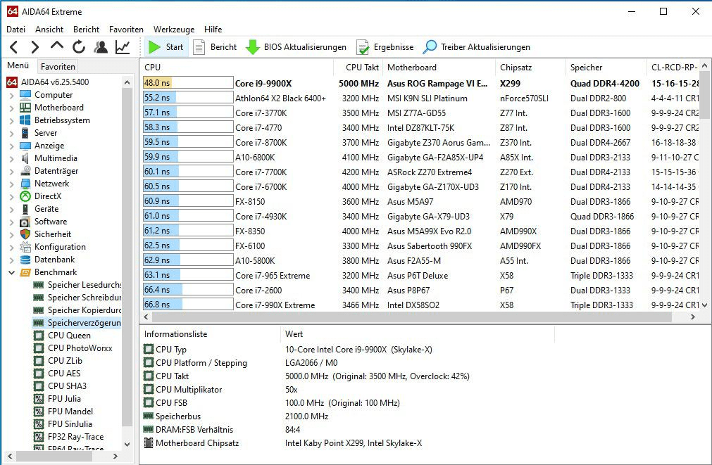

Sorry, da muss ich dich leider enttäuschen. Ich mach nie den kompletten Benchmark. Das dauert mir persönlich auch einfach zu lange.
Ich mach nur Read und Latency. Jedenfalls, das ist alles, was ich gefunden hab.. und dafür musst ich schon heftig tief graben.
@xtremefunky Danke! Ich werd mal vergleichen.

Das Rampage VI Extreme / Omega / Encore hat aber auch 8 Slots wie das Edition30 oder welches Rampage meinst du?

Was ich damit aussagen wollte. Ein Board was nur 4 Ram slots hat , hat grundsätzliche bessere Latzen als ein Board mit 8 Ramslots Ich habe ein Apex Vi.
