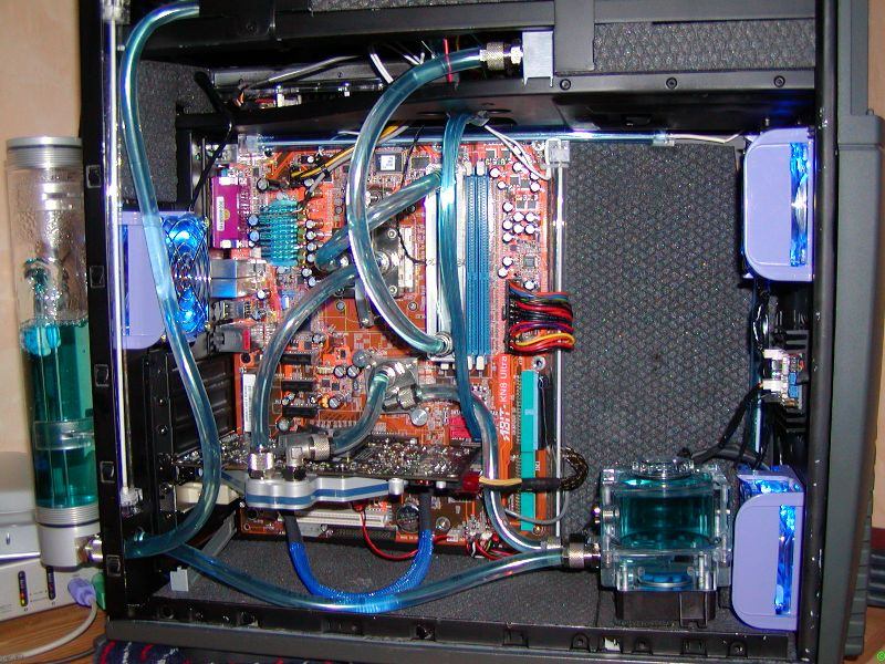

Guckst du, Laing &AGB & Tank-O-Matic von Inno = keine Probleme ;) :banana:
Abit kn8, das board ist super.
