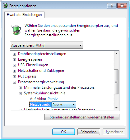

ich habe das Problem, das seit dem Wechsel von XP auf Win7 bei meinem Thinkpad X40 der Lüfter permanent mit einer relativ nervigen Geräuschkulisse läuft, obwohl die CPU Auslastung gering ist und sich die CPU im Idle auch ordnungsgemäß auf 600 MHz (0,988V) runtertaktet. Vorher unter WinXP lief der Lüfter in 95% aller Fälle nicht, bei einer 10W CPU mit max. 100°C Betriebstemperatur auch nicht weiter verwunderlich.
Die Treiber habe ich über das Windows Update nachinstalliert, da es von Lenovo/IBM (noch) keine Treiber für Win7 gibt und Vista-Treiber nicht funktionieren. Im Gerätemanager wird sämtliche Hardware als korrekt installiert aufgeführt bis auf die VGA-Einheit, für die es aber keine Treiber gibt...
Leider lassen sich auch die CPU Temperatur/Lüfterdrehzahl mit Tools wie Coretemp, Speedfan nicht auslesen, was unter XP noch problemlos möglich war. Die im Dateianhang dargestellte Einstellung in der Energieverwaltung hat auch keinerlei Auswirkungen auf die Lüfterdrehzahl...
Hat jemand eine Lösung?
