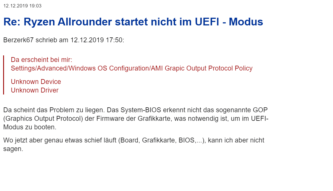

Ja, das ist klar. Ich vermute, dass das hier das Probelm ist:
Settings/Advanced/Windows OS Configuration/AMI Grapic Output Protocol Policy
Unknown Device
Unknown Driver
Was steht den hier bei euch?
Unknown Device
Unknown Driver

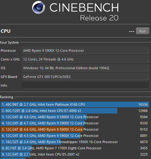

Mein System läuft wieder, und mit neu installiertem Win sind die Cinebench auch wieder ok (4.6, 4.7, 4.8Ghz Allcore)
IF läuft mit mein 5900 anscheind nur bis 1900 Mhz. Ich weiß aber auch nocht nicht, ob beim IF irgendwas an den Spannungen drehen muss ausser an der CPU Vcore....
