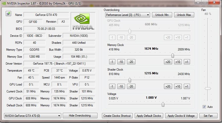

Nehme den Inspector und schaue was für eine Spannung bei Last anliegt, das sollte deine VID sein ;)

Hatte da bei Inspector in Furmark mit dem Original Bios bei P0 1,013V anliegen!:rolleyes:
