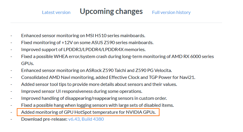

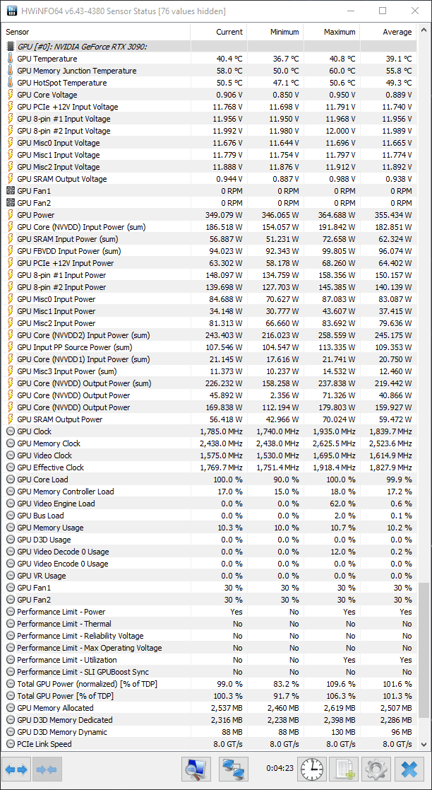

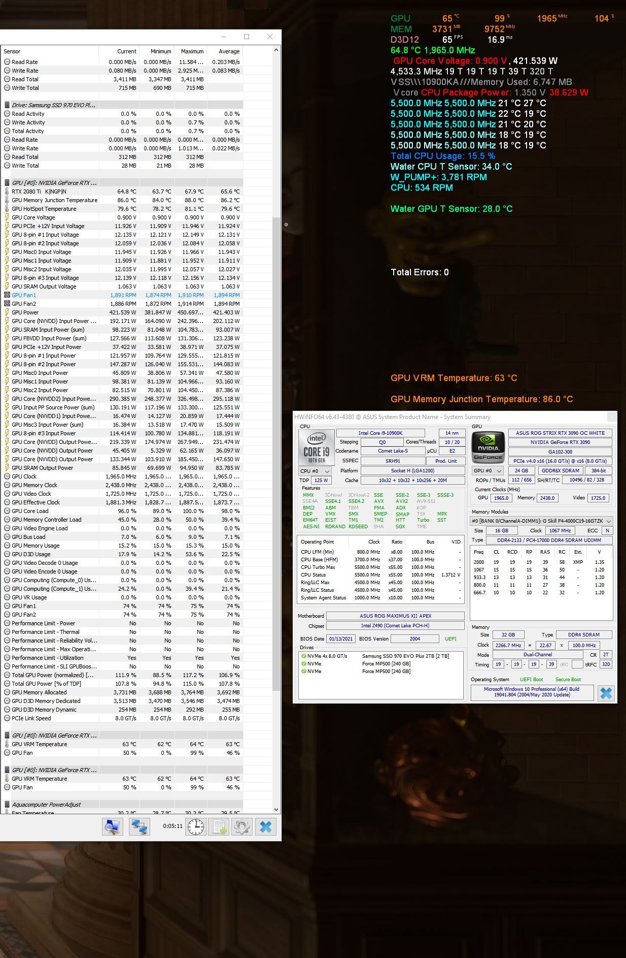

Igor hatte gestern davon berichtet:
In der seit heute latbaren Beta von HWiNFO ist diese Hotspot-Temperatur laut Changelog nun auch integriert:
Auf dieser Seite dann in der Mitte die Beta laden:
Nochmal eine Temperatur mehr für den inneren Monk. :)
10° Unterschied zur normalen GPU Temperatur, was habt ihr so?
Bei mir +12/+13 Grad C. Quasi so wie Igor auch bei sich gemessen hat.
Jo bei mir sind es 12K differenz.

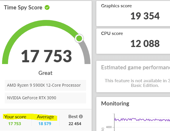

Seht es mir nach dass ich nur die erste Seite und nicht alle 477 gelesen habe, aber gibt es eine Checkliste / Erste-Schritte-Liste für einen 3090 FE Besitzer? ^^
Gefühlt (verglichen mit Werten anderer) ist meine etwas schlechter (Stock, nix getan außer Energiemodus auf Volle Leistung in Windows gestellt statt balanciert):
In vielen Benchmarks scheinen 20.000+ Normalität zu sein? Habe ich einfach etwas Pech mit der GPU oder etwas triviales vergessen? Treiber ist aktuell.
Danke Euch und sorry dass ich vermutlich der hunderste mir so einer Frage bin. :d

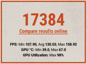

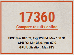

3090 FE, 400W TDP, stock clocks, 100% fan speed.
400W TDP, +90 core +150 mem, 100% fan speed.
Sorry I don't know what the default TDP point is because I'm shunt modded. 400W is 61% (done by testing scores compared with before shunt mod), can't be bothered figuring out 350W.

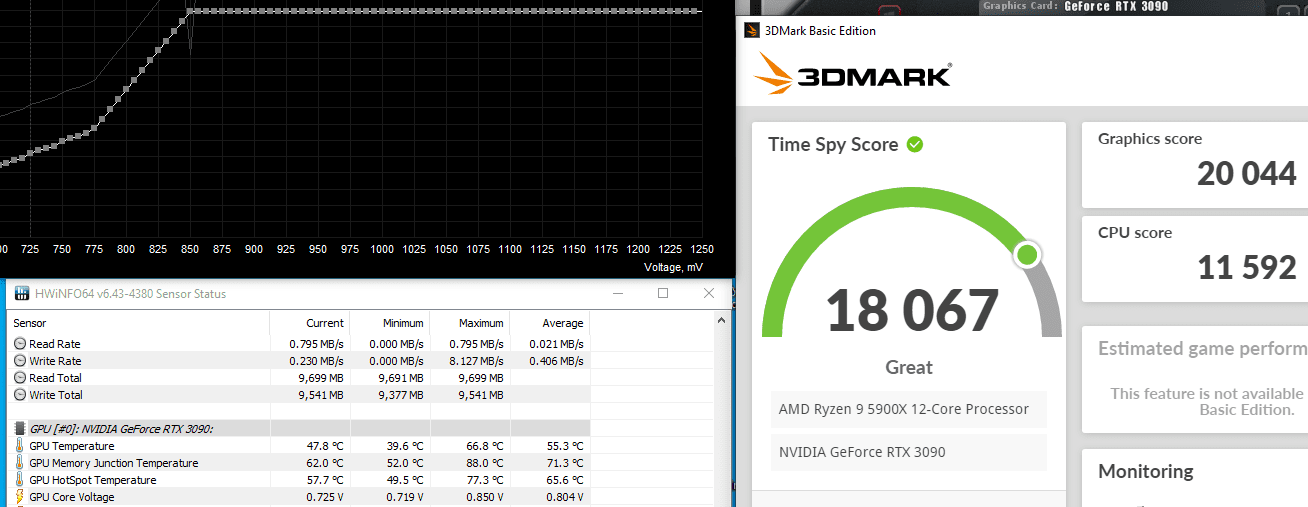

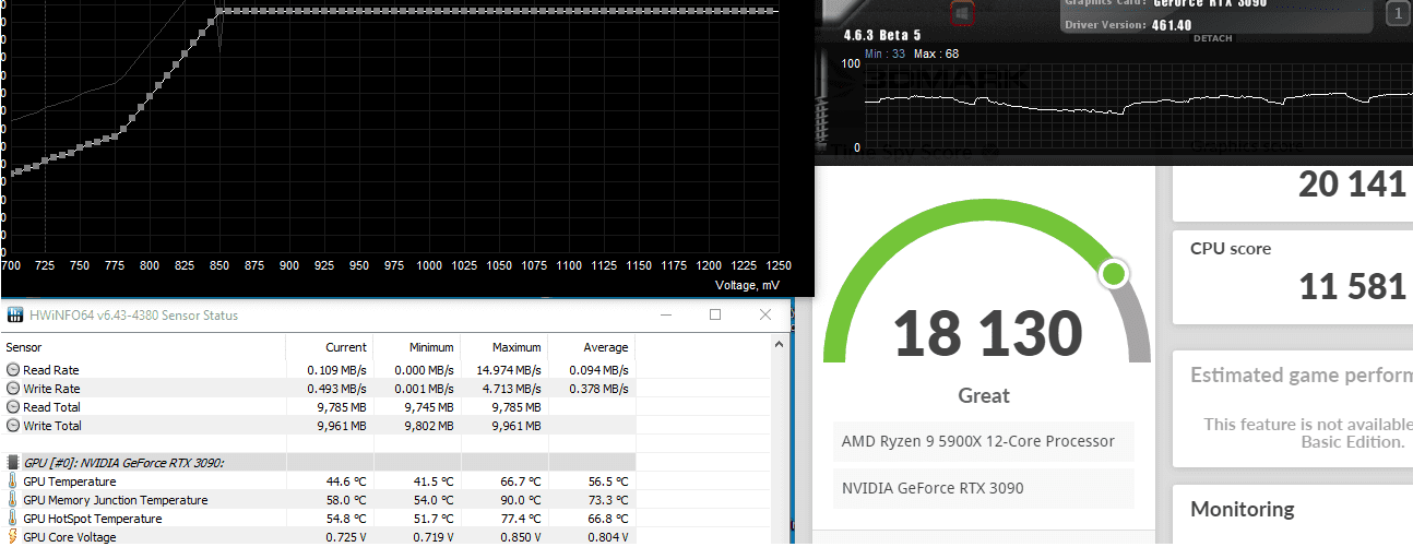

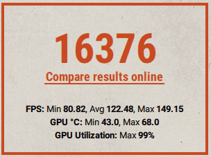

Ok, also nach ein wenig testen mit dem Undervolting, Superposition 4k Optimized Bench:
1. Stock
2. 1980mHz @ 850mv
3. 1980mHz @ 850mV @ +1000 Mem Clock
Allerdings war es nicht stable in TimeSpy, also etwas konservativer:
1. 1900mHz @ 850mV
2. 1900mHz @ 850mV @+1000 Mem Clock
Gefühlt und offensichtlich macht Mem Clock kaum etwas her, und ich glaube auch es wäre mir die +2 C° Junction Temp nicht wert, auch wenn bis zum Throttling noch Luft wäre.
Morgen kommen noch Heaven und Furmark dazu, plus etwas Gaming. Wenn ich damit stabil bei 850mV das Ding betreiben kann, dann nehme ich das. ^^ So ... jetzt nur noch den RAM und die CPU etwas optimieren... aber in anderen Threads :) Danke Euch
Thanks, might do a run with 100% fan speed and normal voltage to compare it.
