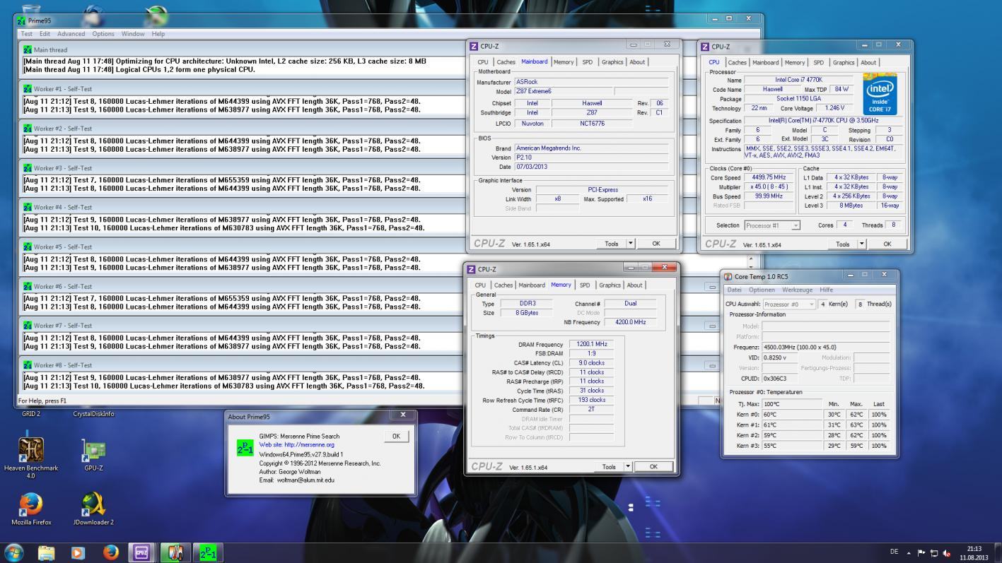

Da hier von Vdroop gesprochen wurde, wie oder woran kann ich sehen wie groß mein Vdroop ist ?
wenn die Tools zu Deinem Board die real anliegende Eingangsspannung (VRin) anzeigen können

Auch geköpft? Gibt es überhaupt noch Haswells die ungeköpft solche Tempereturwerte erreichen?
Eher weniger
...nein ;-)
