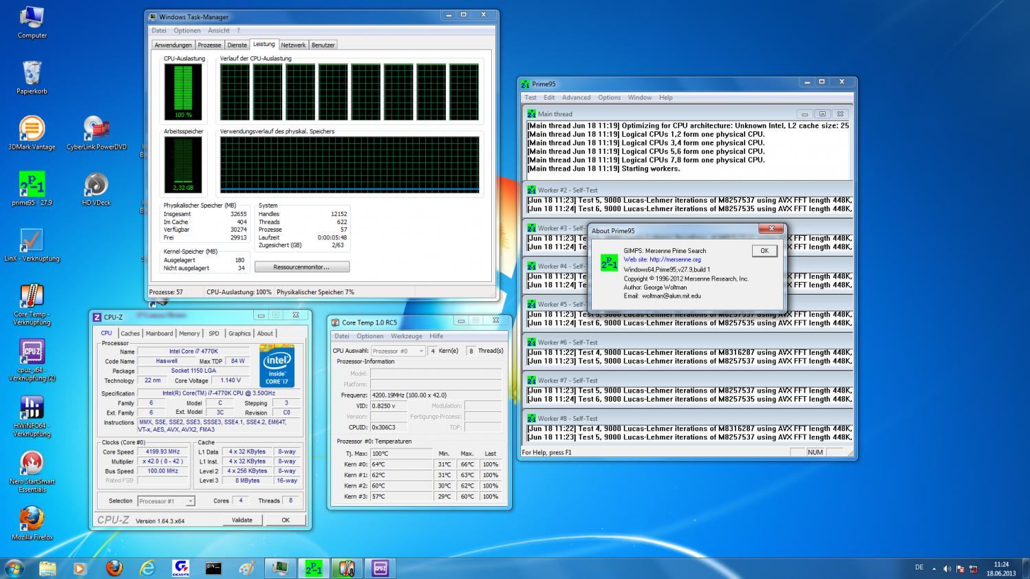

...hab mal kurz ein beispiel mit override
Was meinst du Jz, ist also override die bessere Alternative
