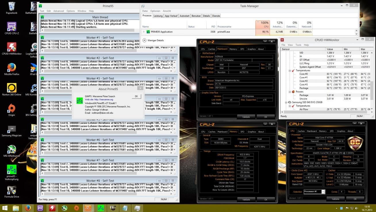

Ich glaube ich nähere mich so langsam den optimalen Settings:
http://i.imgur.com/9obPeG2.png
Ich lass den jetzt mal 30 Min laufen, aber mit 1.250v war Windows eigenartig "stotterig", hab jetzt 1.255v im BIOS eingestellt.
Meinste ich sollte danach auch probieren die VCCIN noch runter zu schrauben? Oder soll die bei 1.9v bleiben?
testen, aber kannst auch bei 1.9 lassen. LLC kannst ausmachen falls die anhast. Dann must evtl. wieder bisschen hoch mit der VCCIN.

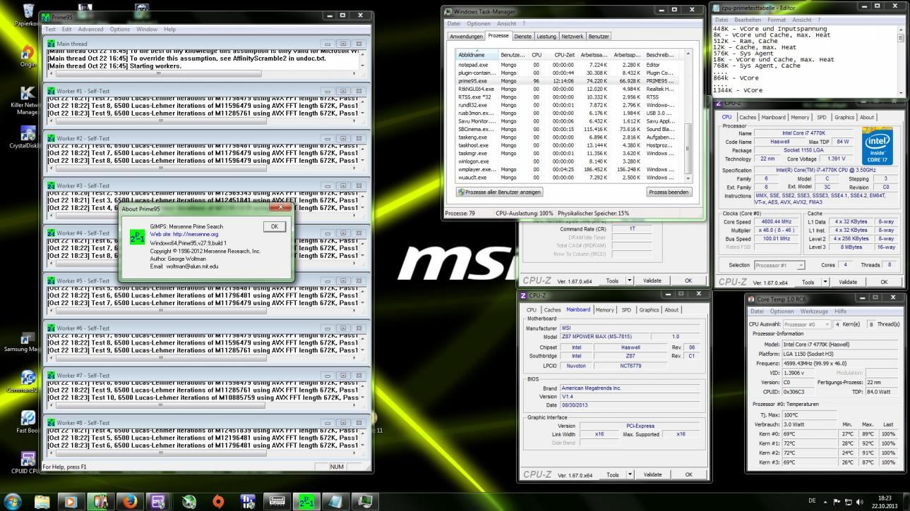

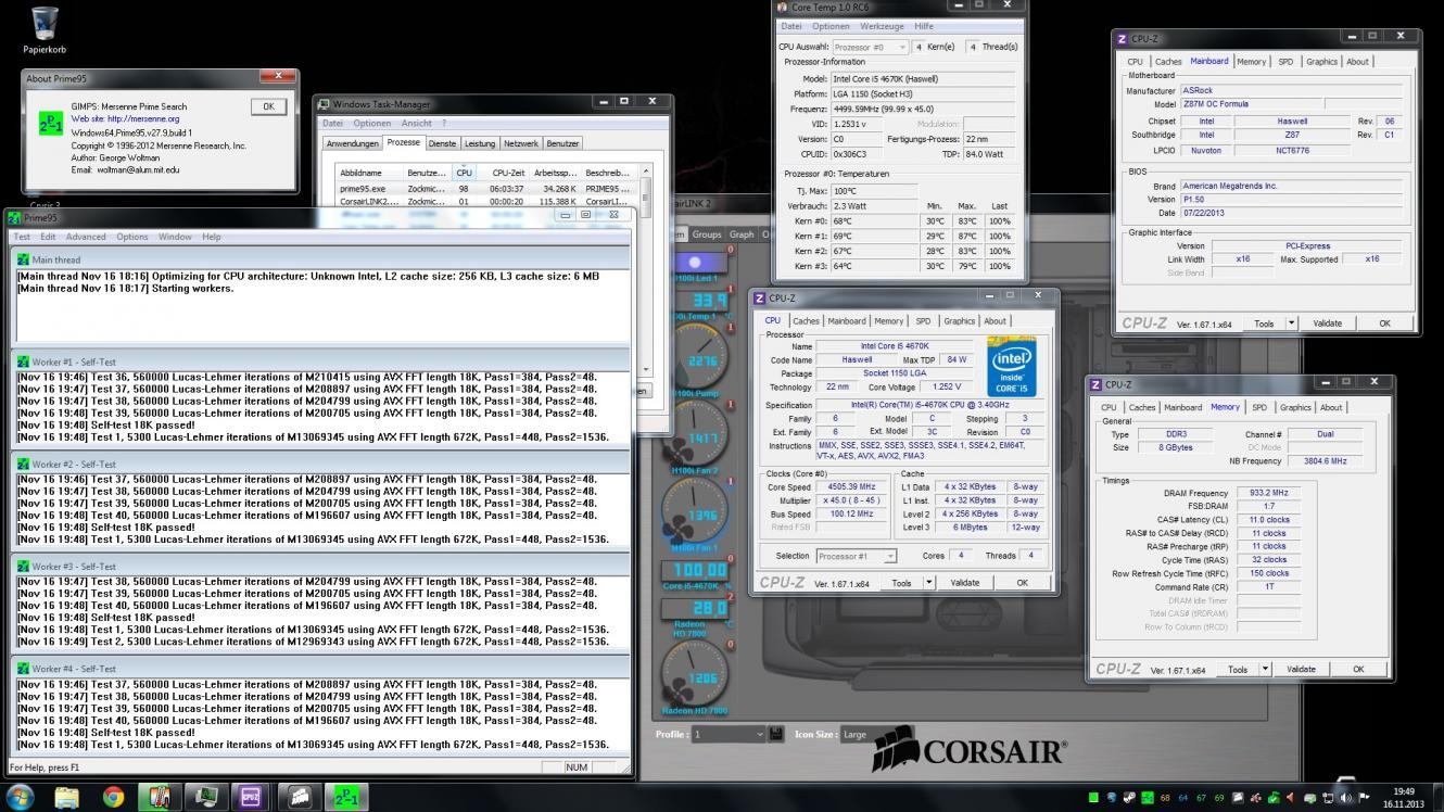

Nur mal am rande,hab jetzt die 4,6GHz auch stable.
Mit dem MSI MPOWERMAX waren es 1.391V die ich benötigte,jetzt mit dem OCF sinds 1.386V
LLC hierbei auf 3 ,Vccin 1.920V ,der Uncore läuft mit 4,3GHz und 1.185V

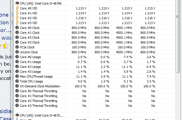

Hatte das mit uncore geschrieben weil Du irgendwo vorher gefragt hattest. Nur wenn der multi auf x34(4670K) x35 gesetzt ist, ändert sich der uncore Takt.
So sieht das bei mir aus (siehe Uncore clock), wenn uncore auf x34 und core multi auf 45 (4670K).
