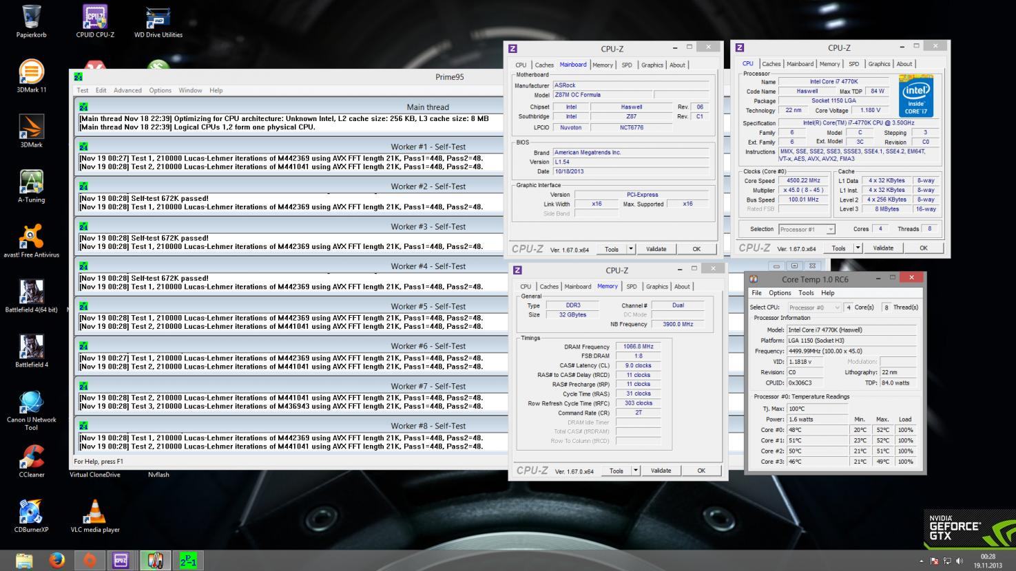

Nabends,
kurze frage an euch,kann mir einer evtl. erklären,warum ausgerechnet mein primerun bei 672k abschmiert. Weis einer von euch,wofür dieser 672k-run ist?

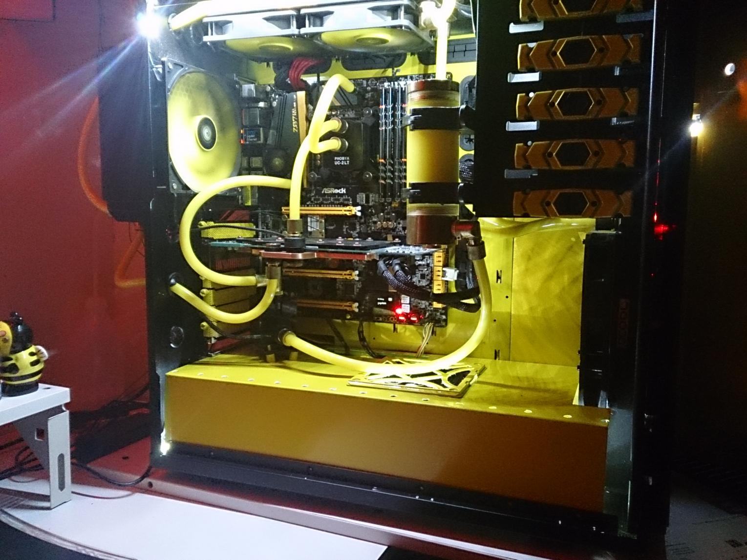

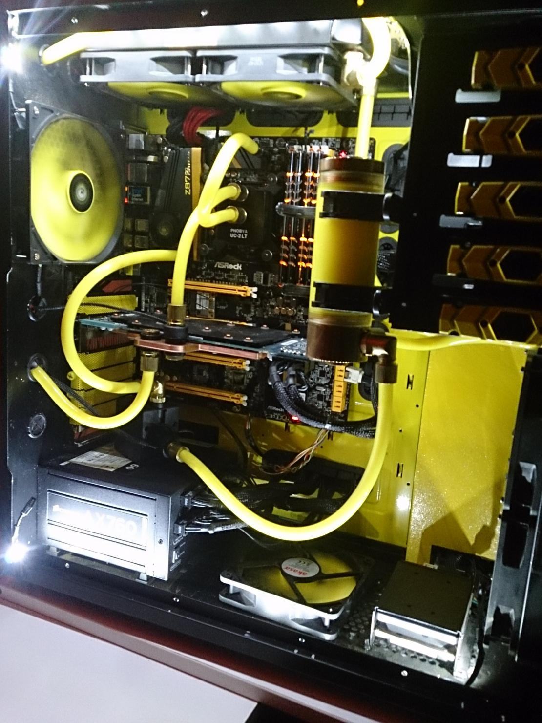

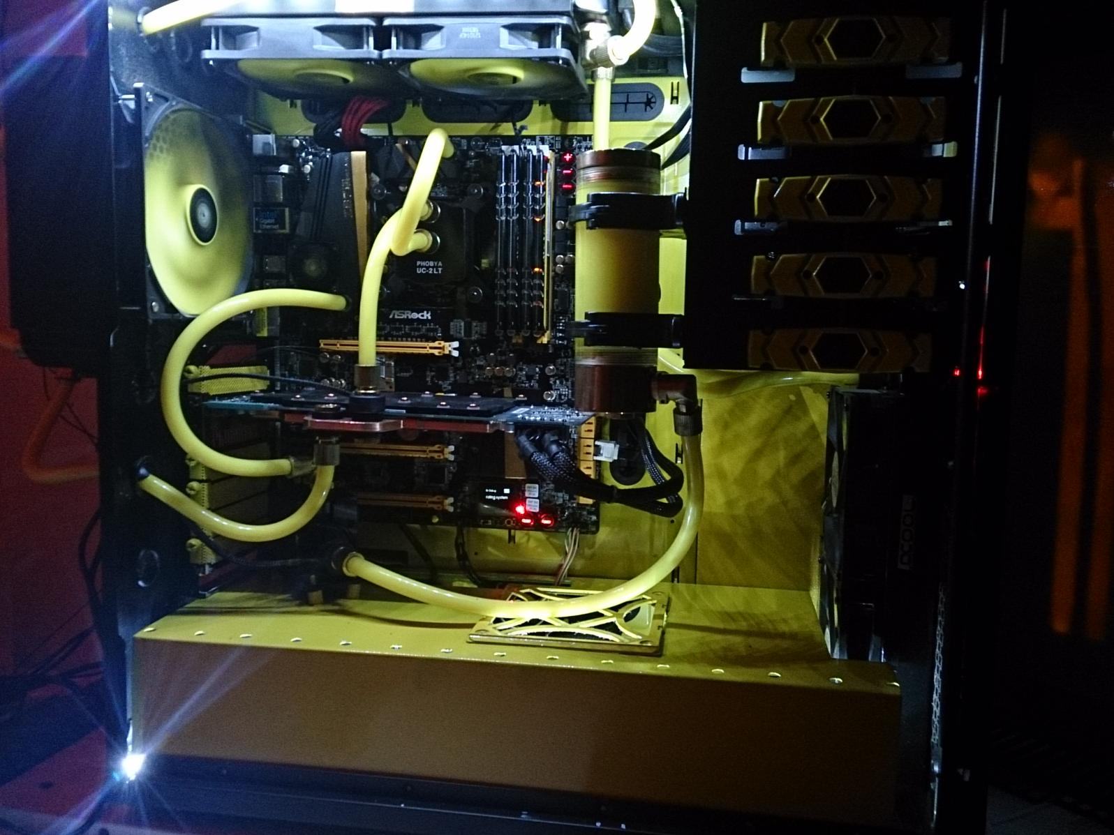

Kleines Bilderupdate von meiner hoffentlich bald endenden Bastelorgie :d:fresse:
Wird an der VTT liegen.
schickes System :bigok:
