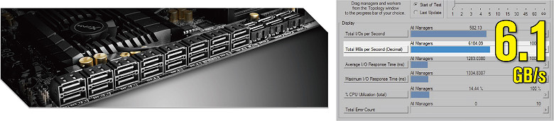

Hätte ich genommen, aber leider bieten die LSI - Anschlüsse kein Trim. Daher relativ wertlos (finde ich)....
Das Extreme 6 bietet doch auch 10x Sata und das benutzen hier glaube ich viele.
Was macht man denn mit 7x Crucial M500 960GB wenn ich fragen darf?^^
Das Extreme 6 hat wiederum einen PCie-Port zu wenig :-(
