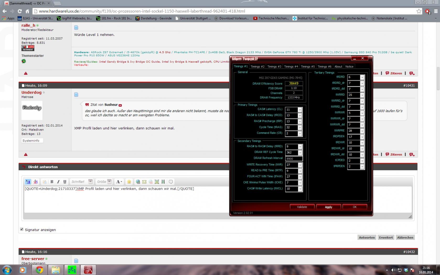

ich hoffe so passts--> http://abload.de/img/timings32srh.png
also Cpu@stock und alles auto und ram mit XMP Profil läuft im 800k run ohne Probs. lass ich die Timings so und setze die Frequenz auf 1600mhz kommt innerhalb von 10min im 800k run ein Bsod bei 4,5Ghz, die im 1344k run egal was ich einstelle bei den spannungen nie länger als knapp 25 min stabil waren. Also spackt wohl doch der ram
Versuch mit 2400MHz Ramtakt und 1.65V Vdimm - DDR VTT 0.792 ob der Ram mit den Alpha-Timings von 10-12-12-31-1T Trefi 7936 startet, falls nich erneut mit trefi @ auto.
Falls ja, gleich mit 800K checken ob es einmal passed läuft. Evtl. muss der Ram untereinander getauscht werden. Die Ram-Bänke die weiter weg von dem CPU-Sockel liegen nutzen.
Dann geht man an die Secondery-Timings - schauen ob 6-192-12-6-24-6-6-8 laufen.
Dann die Tertairy-Timings bei 2400MHz sollten 4-6-6-19-5-5-4-6-6-10-10-10 laufen.
Die Werte sind mit dem Asrock Tool von oben nach unten.
Die RTLs und IO-Ls @ auto lassen.
ich werd es testen. Ram untereinander tauschen werde ich demnächst mal testen. Es werden schon die Bänke benutzt die am weitesten weg sind.
also mit den timings 10-12-12-31-1T und trefi@auto gibts nach 10 min nen Bsod. mit dem Trefi wert von dir ebenfalls.
