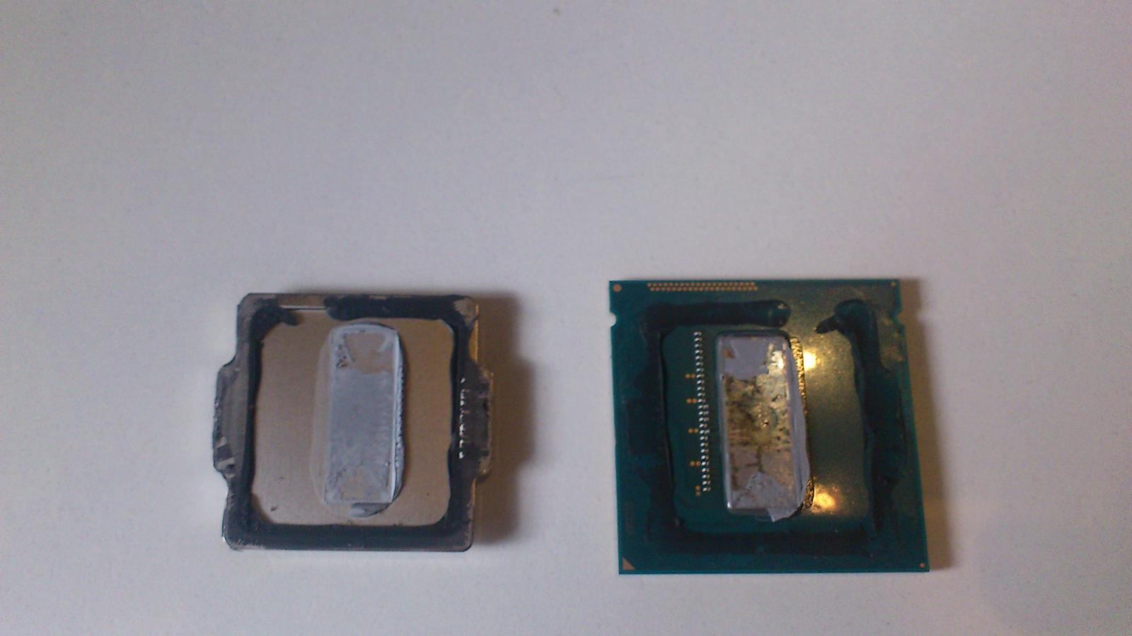

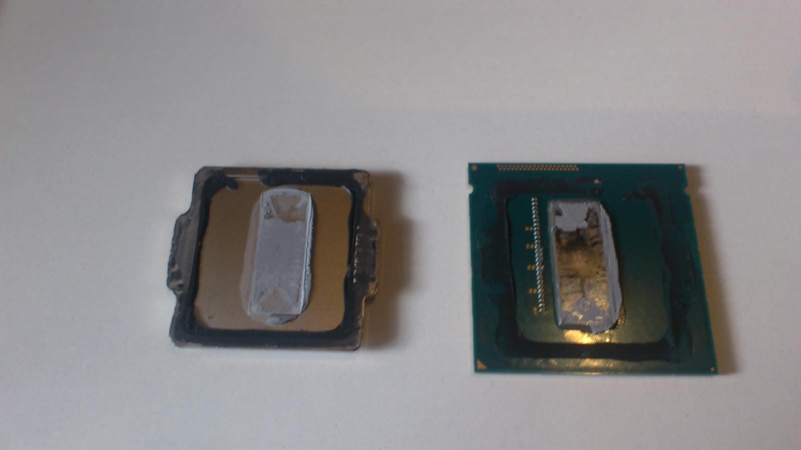

Meiner ist jetzt geköpft :banana:
Diesesmal hab ich die Rasierklingen und HolzklotzVariante genutzt,also kurz mit der Klinge vorgeschnitten und dann den Holzklotz genommen.
Hat geklappt.
Temperaturverbesserung wie bei Ivy gut um die 15°-20°,das geht schon mal. Was jetzt evtl. Vcoretechnisch noch geht,muss ich noch testen.
Aber,wie gleich auf den Bildern zu sehen ist,ist so gut wie nix an WLP auf dem DIE,was ich dann doch als "Frechheit" abtun werde.
Und richtig verklebt,wie die Ivy's war dieser auch nicht mehr.
Aber naja ,Projekt köpfen gelungen,jetzt steht's für mich 2:1 , 2x geglückt und 1x ..... :shake:
Jetzt die Bilder

Glückwunsch ;)

So, kurze Rückmeldung.
Hat geklappt.
Jetzt die Bilder
Supper,nun bin ich mal gespannt....
Auf was gespannt? Bessere Vcore? Besser .... :p

Das könnte ein sehr guter Hinweis darauf sein,das deine Cpu deutlich weniger Vcore braucht als andere Exemplare,teste mal bitte Schritt für Schritt aus,wie weit du die Vcore runterregeln kannst,damit sollten sich die Temps um ein paar Grad verbessern können. Aber ohne Gewähr....
Und,wo mit kühlst du bitte?

Achte genau auf die SMT's und Kondensatoren,die links neben dem DIE liegen,da sollte man wirklich Vorsicht wallten lassen und mit aller Ruhe zur Sache gehen.
Da ich jetzt auch mal die Holzklotz&Hammer-Methode gewagt habe,würde ich letzteres empfehlen,je nachdem wie sehr du Handwerklich begabt bist und deine Kraft einschätzen kannst.
