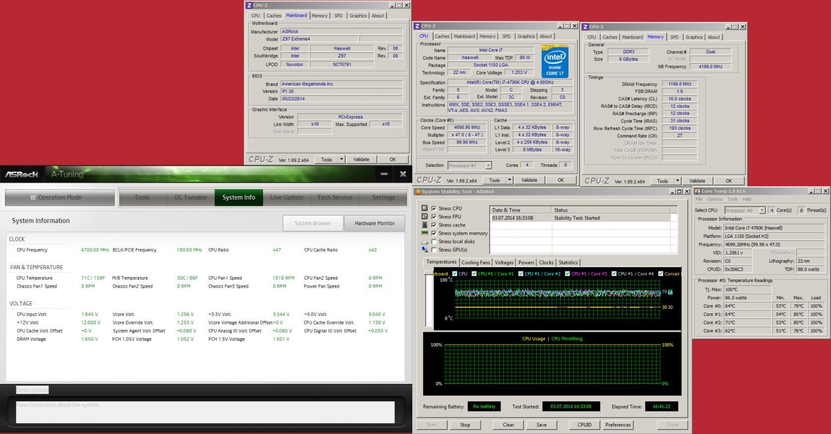

Wenn das auf mich bezogen war dann schau dir doch bitte meinen Screen an und lies genau - dann weißt du dass nicht das das Problem ist, dass Asrock zuviel Volt gibt etc...
Es sind 2 von der Version her gleiche CPU-Z Versionen, die unterschiedlich anzeigen - bis zu 0.030V, was meiner Meinung nach nicht wenig ist....

Wie wäre es wenn du einfach mal auf eine gestellte Frage antworten würdest.. Wie kann es sein, dass wie im screen zu sehen ist die gleiche cpu-z version unterschiedliche ausgaben hat????
Da wird ein anderes/falsches Register ausgelesen. Was genau wird dir nur der Programmierer von CPU-Z sagen können.

Siehst du und genau da liegt ja mein Problem;) - eben gesehen, dass du die Screens wohl nicht richtig angesehen hast. Ich schrieb doch dass ich eingestellt habe 1.278V override +0.001 - was sich in der Vid wiederspiegelt von 1.279V eigentlich +- Schwankung. Normalerweise wie du ja auch schreibst wird in cpu-z genau wie auch in coretemp (Mittelwert der Vid der 4Cores) und CPU-Z Vid Core 1 oder auch anderer angezeigt. Bei mir wird aber Bioseinstellung Vid von 1.278 override + 0.001V in cpu-z mit 1296-1.304 angezeigt und das kann nicht passen...
Nehme ich allerdings ne OC CPU-Z Version her passt es auf einmal....
Und das ist das komische MSI Phenomän was ich versuche zu ergründen;)
