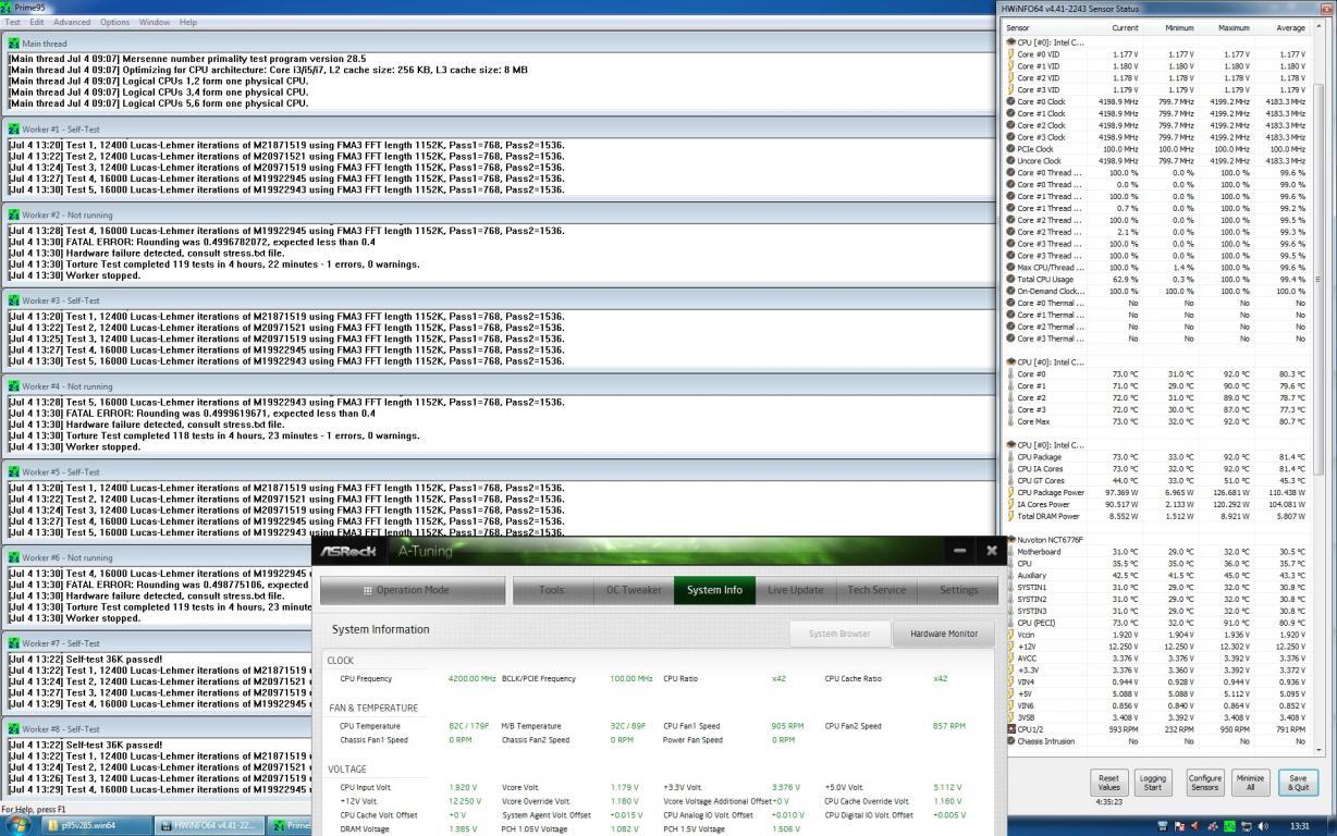

Dabei hab ich gedacht das Setting ist stabil...
Hat wer einen Vorschlag um das Stabil zu bekommen? Mehr VCore?

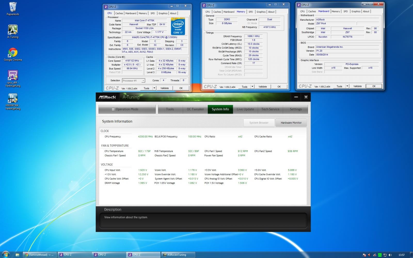

Auf deinem Screenshot kann man weder Mainboard noch Speicher sehen, hättest du ein paar CPU-z Fenster offen wäre das sicherlich hilfreich.
@CrazyCookie: Aus dem Screenshot kann man leider nicht sehen um welche CPU es sich handelt oder bin ich schon blind? :d
@All: Sorry hab ich vergessen :fresse:
in der sysinfo steht noch der 4770k drin.....brauch der für 4.2Ghz soviel Input Volt?
Ich bin gerade runtergegangen auf 1,7V im Win zeigt mir das AsrockTool 1,68V an....bis jetzt läuft er....Vcore eingestellt bei 1,156/1,568V.
Edit: @Crazie brauchen die Speicher von Dir sowenig Spannung? Oder sollten die nicht auch mind. 1,5V haben?

du hast das SPD tab von CPU-z leider nicht offen.. sieht aber nach Samsung Green aus?
@Flayer: Ja, die Samsung Greens sind recht genügsam und braucht nicht viel. Die liefen schon über ein Jahr auf dem alten Sabertooth 990FX mit der Spannung.
Edit:
@aerotracks: Richtig geraten :)
Sieht für mich nach zu wenig Spannung für den Speicher aus. Aber ich lasse mich gerne korrigieren :)
