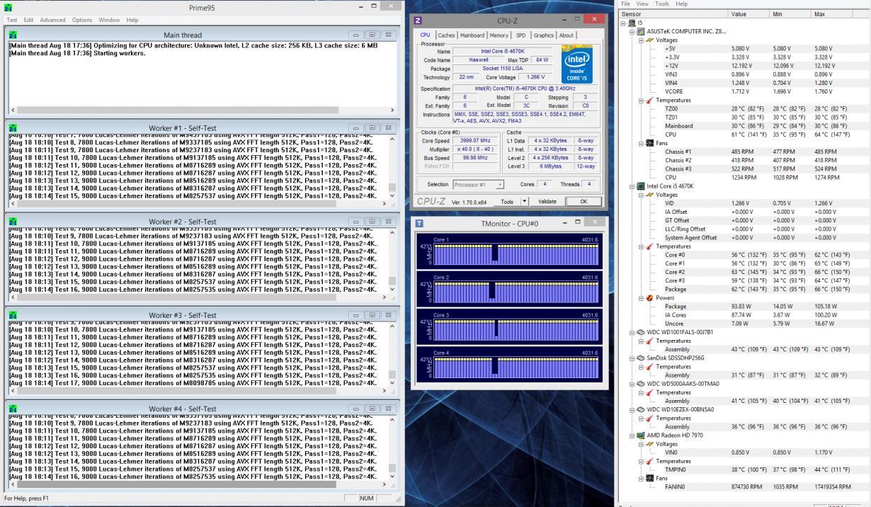

nachdem ich den HowToOC Thread von Wernersen gelesen habe, musste ich erst mal meinen RAM hoch takten. Wusste
nicht das der Takt doch soviel ausmacht bei Haswell. Habe den momentan auf 2133MHz am laufen. Bis wie viel Volt und
Takt kann ich den wohl anheben? Mit welchem Tool kann ich eigentlich die Spannungen vom RAM genau auslesen?
Nachdem BIOS Update bin ich gerade dabei auch die CPU wieder zu über takten. Bin gerade bei 4GHz mit dem stark
übertakteten RAM. Gibt es hier vielleicht jemanden der sich mit meinem Board sehr gut auskennt? Der dann mit mir
direkt noch ein paar Einstellungen für noch mehr CPU Takt zeigen könnte? Bei normalen RAM Takt bin ich bisher bis
4200MHz gekommen. Würde aber gerne noch mehr raus kitzeln.

Die Spannung des Rams kannst du afaik nirgends wirklich auslesen. Multimeter nehmen oder dem Board vertrauen. (Aber bei GPU/CPU weiß mans auch nicht mit Sicherheit)
1,5V Ram kannst du an sich locker mit 1,65V laufen lassen.
Ob das jedoch dem Ram Controller zuzumuten ist, kann ich dir nicht sagen. Einige sagen ja, viele sagen lieber nicht.
Der Mythos hält sich anscheinend ziemlich wacker. Aufgrund der Vielzahl von Speicher mit 1,65 V Standardspannung sollte man erkennen können, dass dieser Pegel noch voll in Ordnung ist.
Ich habe die Einstellungen im BIOS dazu auf momentan AUTO gelassen. Also bis 1.65 kann man problemlos gehen?

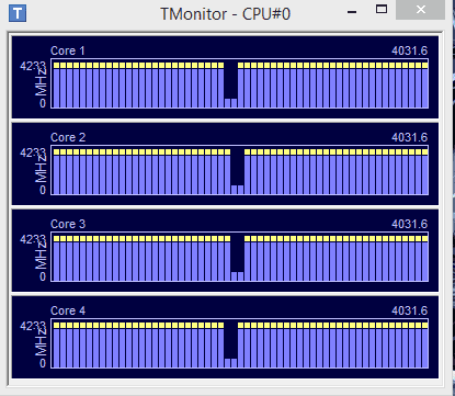

Dann werde ich als nächstes die 2400MHz anpeilen. Bin immer noch in Prime beim Torture Test. Ist es eigentlich normal
das der Takt dabei alle paar Sekunden kurz runter geht? Siehe Bild.
Da werden entweder die Spawas zu warm oder du musst die Powerlimits der CPU anheben.
1.65Vdimm ist unbedenklich für den IMC sowie für das Ram.
