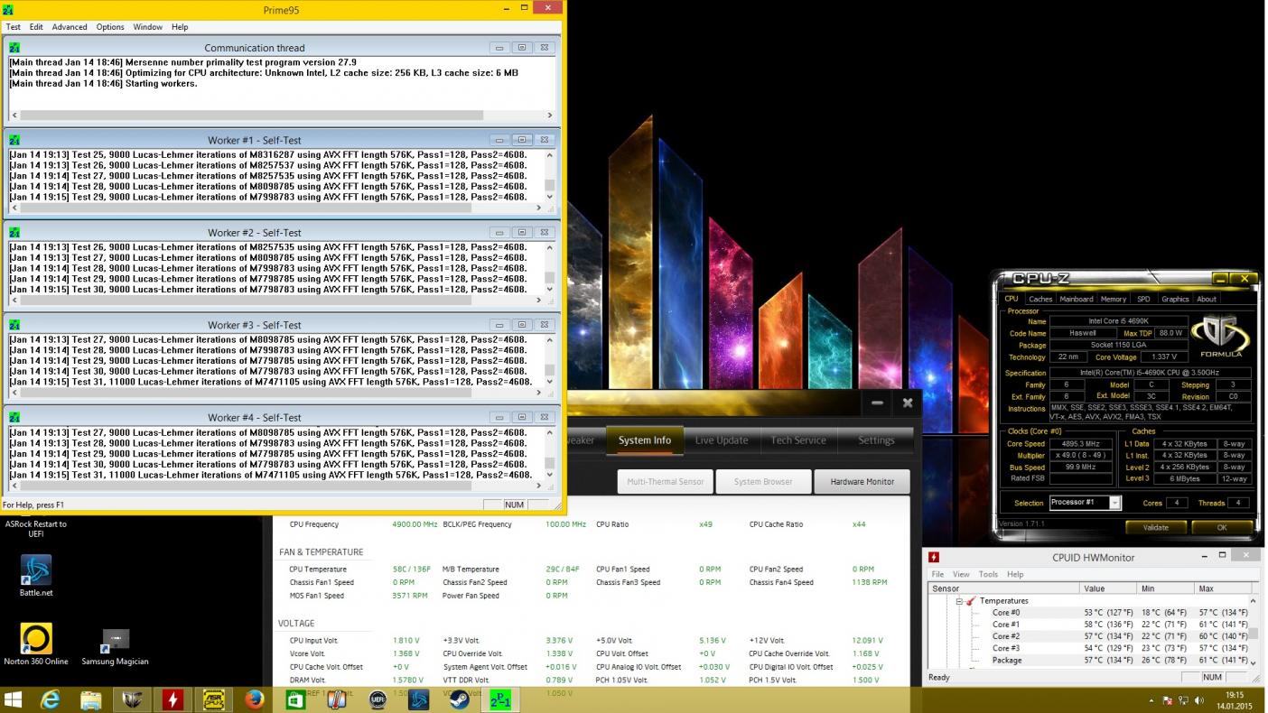

Stehe bei 4,9GHz , alles läuft durch 12k 18k 448k 1344k usw. also echt null probleme . Aber der Witz kommt jetzt,wenn ich 576k selektiv teste,läufts 30min ohne probleme durch.
Mach ich mich aber an den Customrun an und bin dann bei den 576k's, rauscht die Kiste ab. Sprich,das System freezed dann einfach.
Ich hab die Vcore ausgelotet,die VCin dingfest gemacht und den Uncore inkl. Voltage festgenagelt. Trotzdem, im Customrun gibt es dann bei 576k's nen freeze.
Hat einer ne idee,die mich weiter brigen könnte?

Takken mehr cache wenns nicht hilft bissl mehr vcore noch würd ich mal testen...
@MagicMongo:
Mehr Input-Spannung oder stärkere LLC wäre mein erster Tipp.
Ich habe bei mir festgestellt, dass man bei hohem Takt die Vccin ordentlich erhöhen bzw. LLC aktivieren muss, damit wirklich alles läuft.
Ansonsten könnte es auch die Vring oder irgendetwas anderes sein, Du geizt ja ein bisschen mit Infos. :)

Oki,du brauchst mehr Output von mir,lach..
Also Vcore 1.337V / Vcin 1.840V LLC 3
Uncore 4,4GHz mit 1.168V
Es kommt auch keine Fehlermeldung oder so,einfach nur ein freeze.
Die Vcin kann es nicht sein,weil die bei mehr draufgabe nen 101er produziert.
Ich denke einfach mal,das noch mehr Spannung beim Cache drauf muss, was ich eben gemacht habe,vorher war 1.165V.. Und der 576k läuft abermals durch
Gruß
Edit: Bildchen
