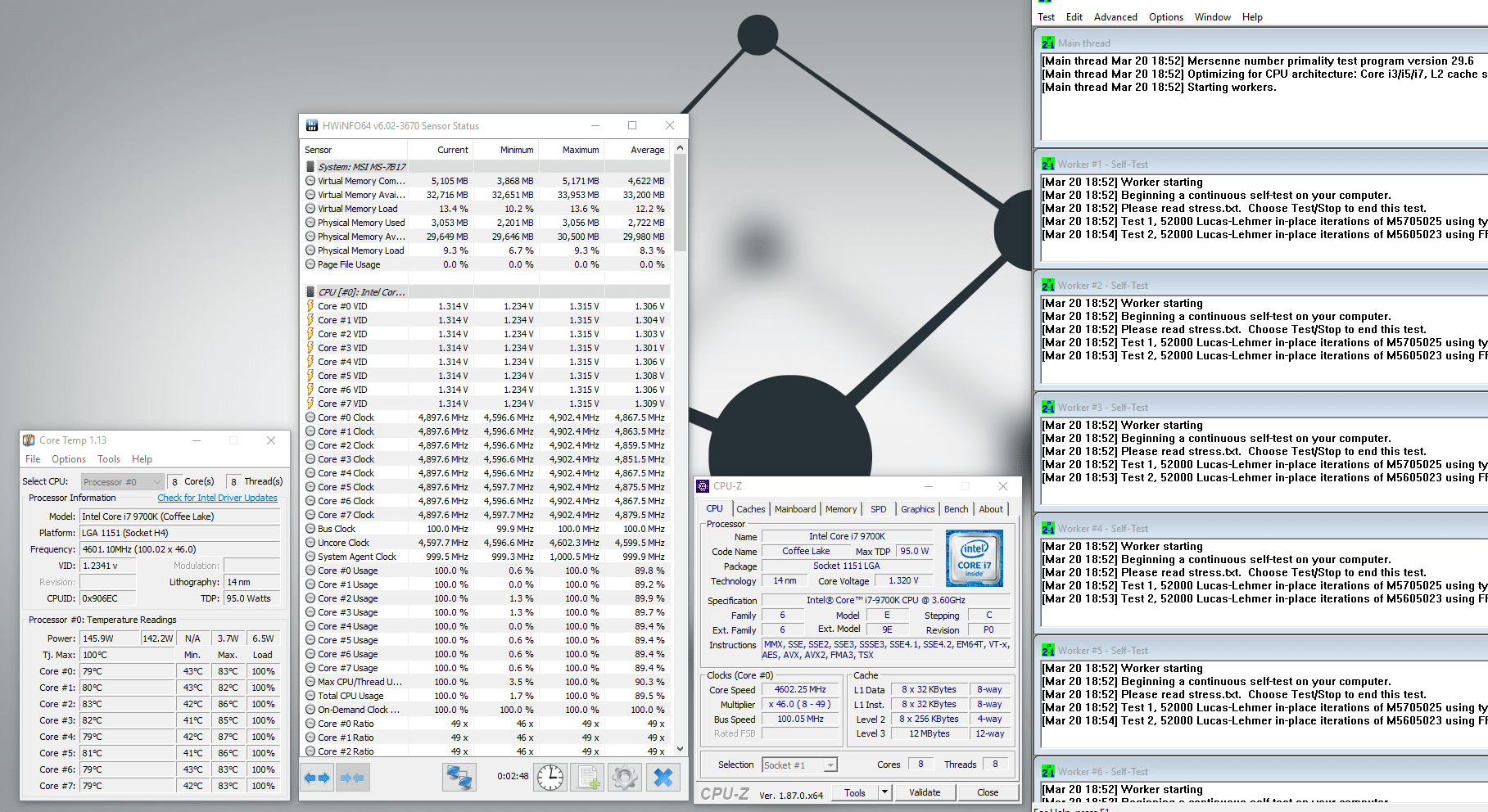

Hallo. Mein neuer i7 9700k ist seit heute hier. Er rennt deutlich besser als das andere Modell. Ich bin momentan dabei mich an die 5Ghz ranzutasten. Eine Sache ist mir aufgefallen. Ziemlich egal welche VCore oder LLC Mode ich im Bios einstelle, unter Last liegt nie mehr als 1.314V Spannung an. Das ist sehr seltsam. Damit bekomme ich ihn mit 4.9Ghz unter annehmbaren Temperaturen (prime mit max 87 Grad) zum laufen (Lauf vorher ca. 30 Minuten). Warum haben meine Einstellungen keine Auswirkungen? Die anliegende Spannung unter Last ändert sich nur mit dem eingestellten Multiplikator.
Poste mal ein Bild von hwinfo, prime etc.

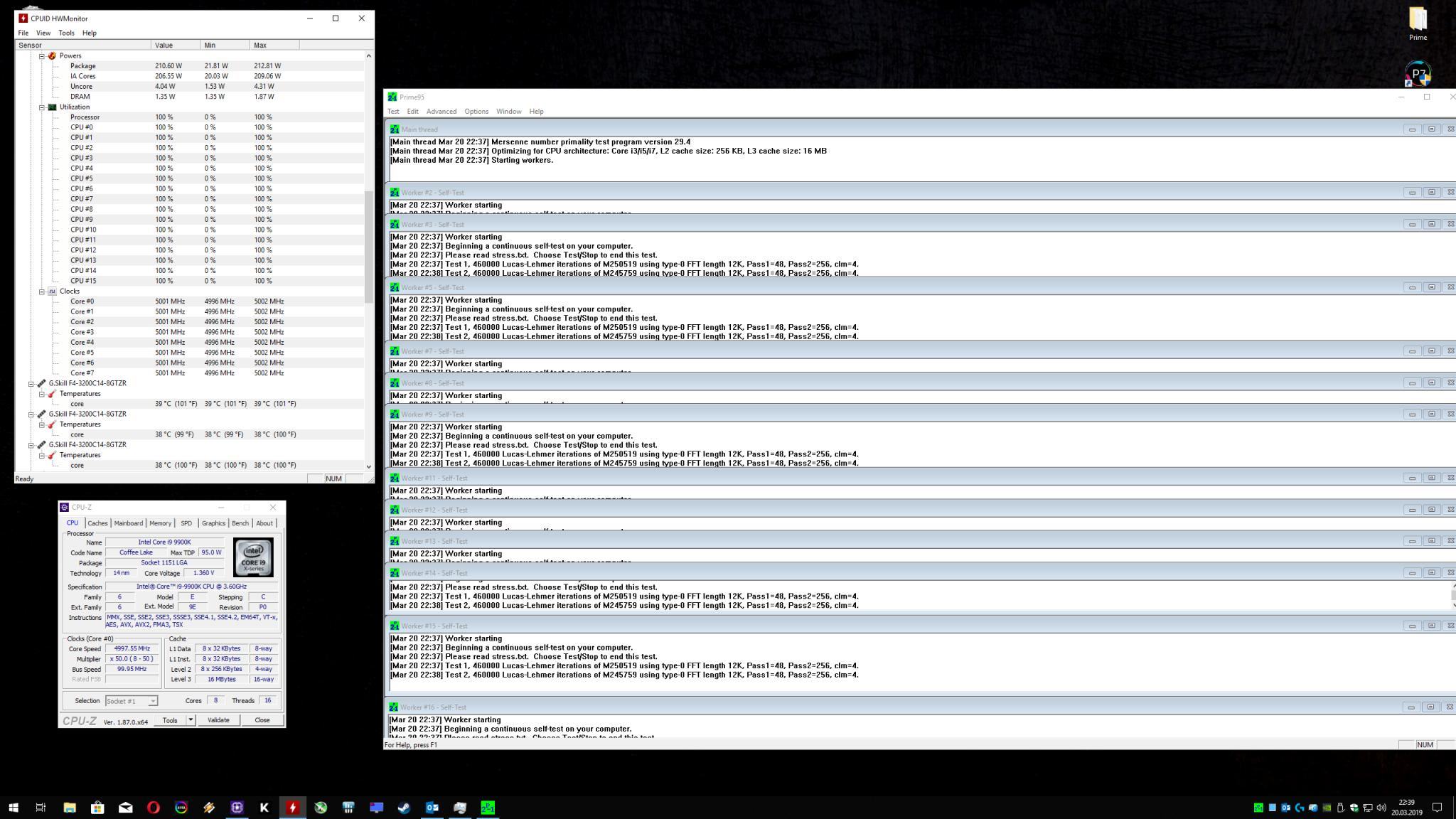

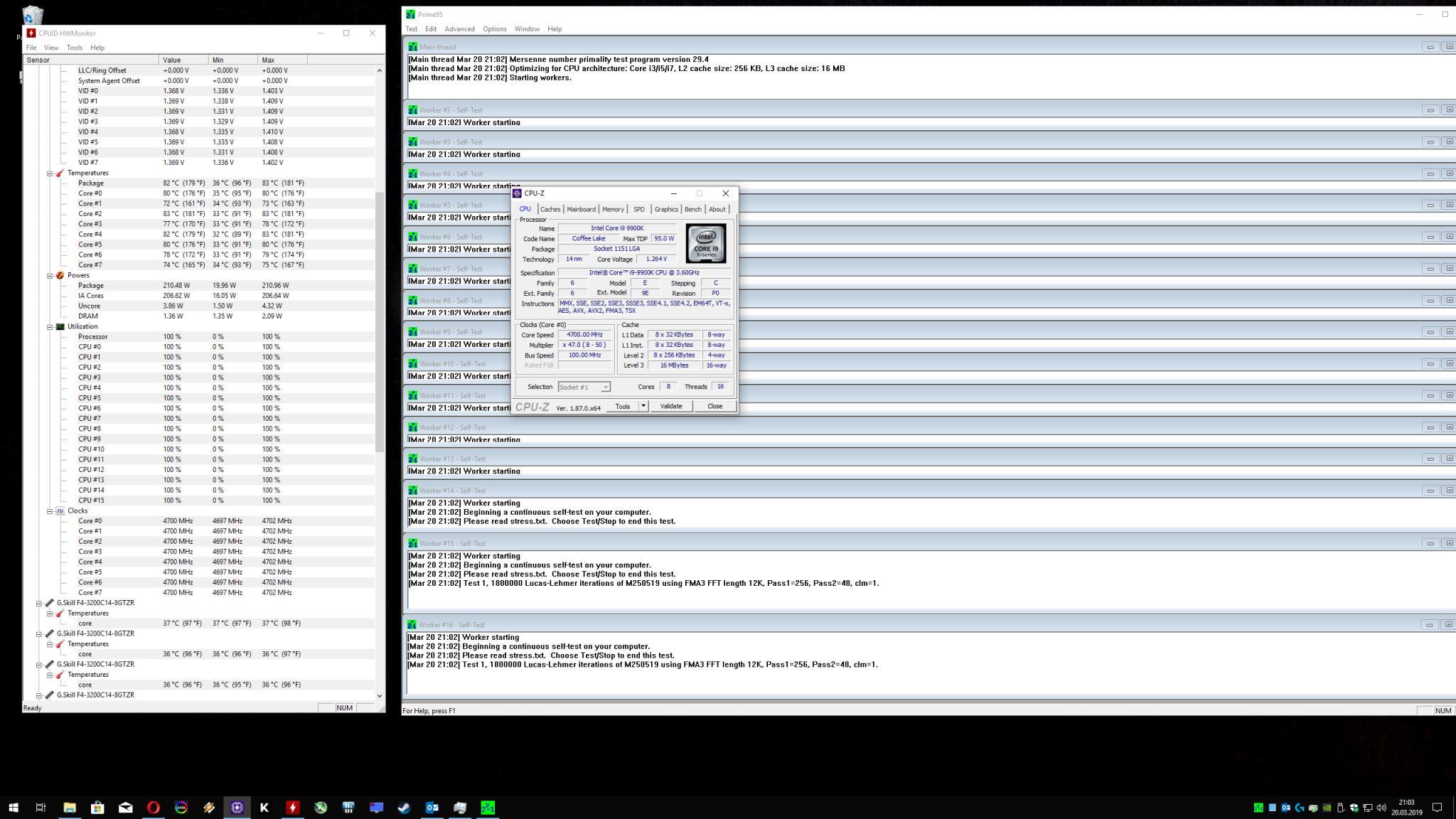

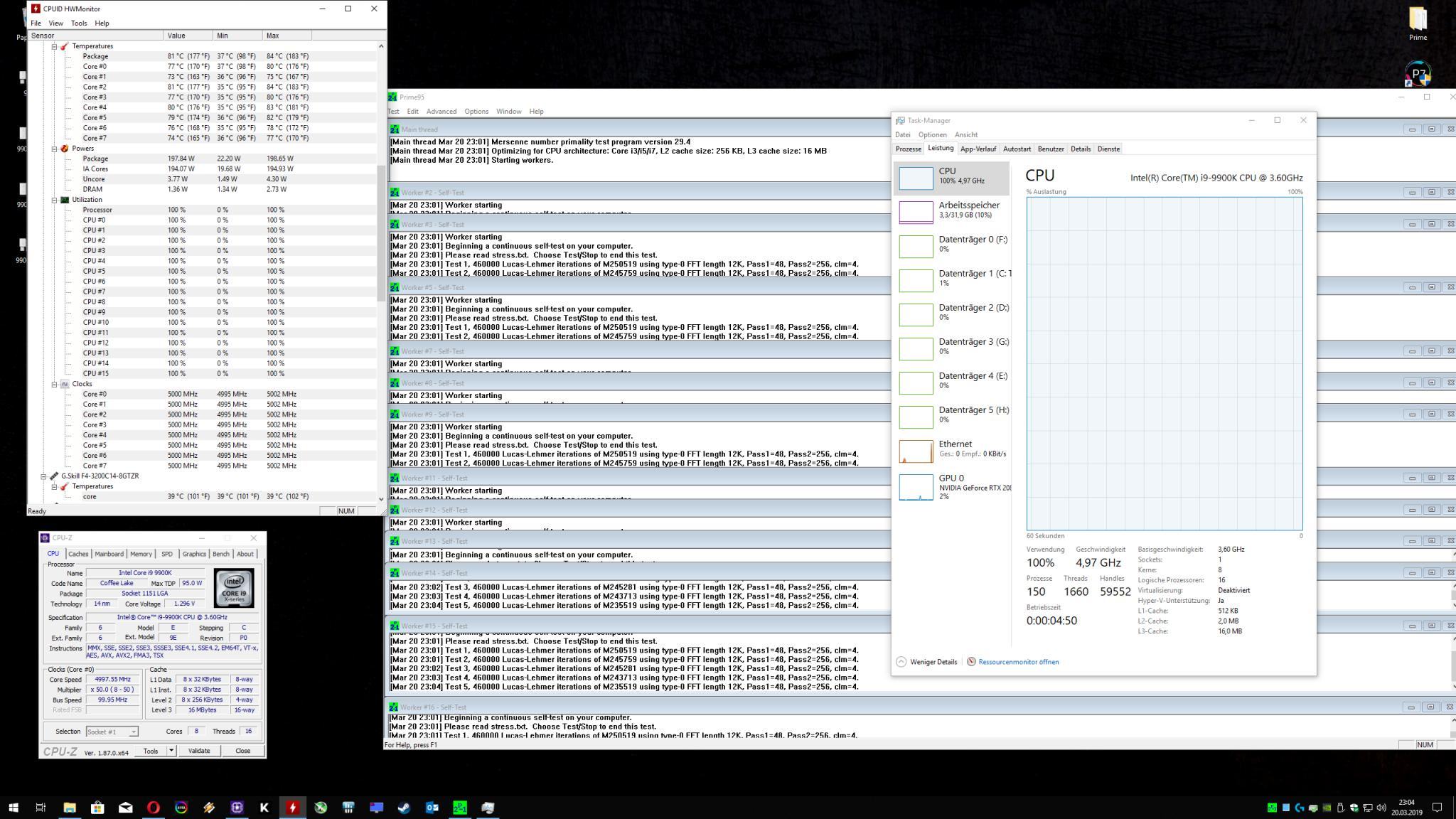

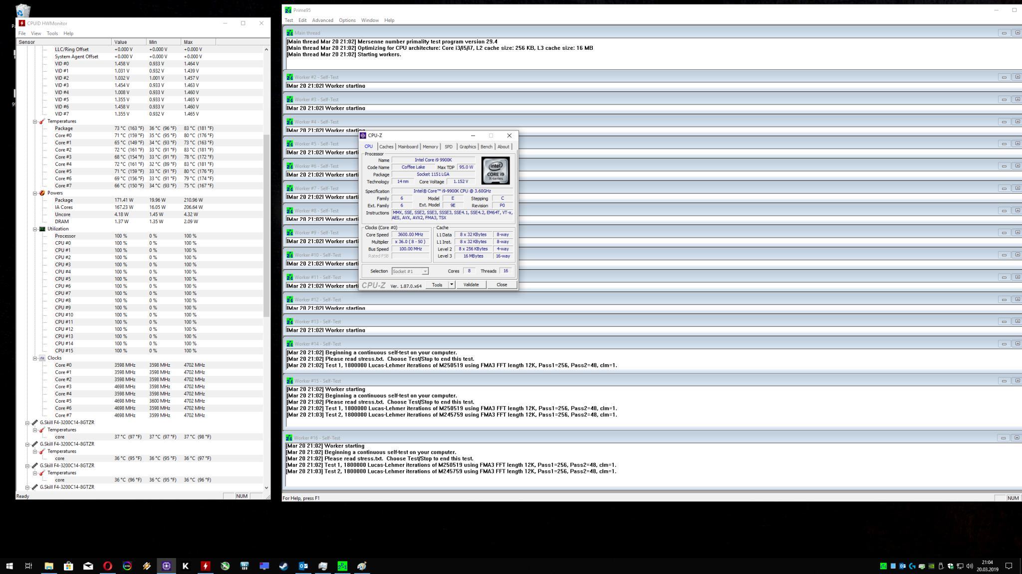

Also, ich bin ratlos. Egal wie, nach 2 bis 3 min fängt der Multi an zu springen. Habe mal beide Screenshots angehängt. Er läuft ca. 2 min mit small ffts mit vollen 4700 MHz, dann springt er zwischen 3600 und 4700. Das passiert auch mit 4800 MHz und 4900 Mhz. Hat jemand eine Idee? Kanns am Board liegen?
Also erstmal FMA3 abstellen, sonst ist bald Feierabend. Ohen AVX und FMA3 testen. Natürlich Board ist kein Highlight. Aber mit FMA3 wirds Save drosseln, allein die Package Power von 210W

9900@5000.jpgHabe jetzt noch mal getestet, bei 5000 MHz ist das absolute Minimum ohne AVX 1.296V. Bei 5100 Mhz springt die Temp sofort auf 95°C+. Die CPU ist nicht so pralle, oder?
Kann es sein, dass das Board nicht über 200W hinaus taugt, und daher der Multi springt bzw. die Leistung limitiert wird? Bis 200W scheint es so, dass der "Fehler" nicht passiert :confused: aber ab 5000 MHz (ohne AVX) und ca. 200 W beginnt der Fehler wieder...
