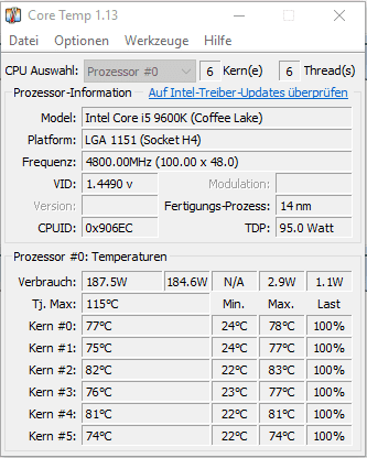

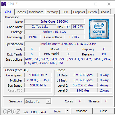

Habe noch mal geschaut und Screenshots gemacht.
Anhang anzeigen 466686Anhang anzeigen 466687
So läuft das ganze aktuell.
1.248 V ist schon ganz ok, aber schau mal im Bios wie LLC (CPU Loadline Calibration) eingestellt ist. Kenne das Extreme4 nicht im Detail, aber Asrock macht doch ganz gute Bretter, vielleicht holst du da noch was raus.
Bei Asrock ist es anders rum, also 1 ist der LLC stärker = kleiner Vdroop und zu 5 hin hast du weniger LLC = mehr Vdroop.
Sinn ist den Vdroop zu minimieren und so unter Last keine Spannung zu "verlieren", also mit LLC z.B. auf 1 gestellt kannst du, wenn LLC vorher aus war, nun Vcore etwas senken, denn ohne Vdroop muss die Ausgangsspannung logischerweise nicht so hoch sein, ergo man hat niedriegere Temps.
Vielleicht kennst du die ganze Sache ja schon, ist ja nicht neu. Auch das ganze bezüglich Spannungsspitzen, blabla.. In der Region aber zu vernachlässigen.
Kannst ja mal schauen erstmal in CPUZ wie ist die Ausgangsspannung in Windows idle. Das minus Vcore unter last (1.248) = Vdroop
Dann LLC bißchen erhöhen und dann Ausgangsspannung senken so dass wieder die 1.248 ungefähr anliegen unter last,
dann wieder LLC näher zu 1 stellen und wieder Vcore anpassen. Bis der Vdroop nahezu weg ist. Wenn das stabil läuft, dann nur noch den Vcore senken bis Prime nicht mehr sauber durchläuft. Danach Vcore wieder so weit erhöhen dass es stabil ist. Fertig.
