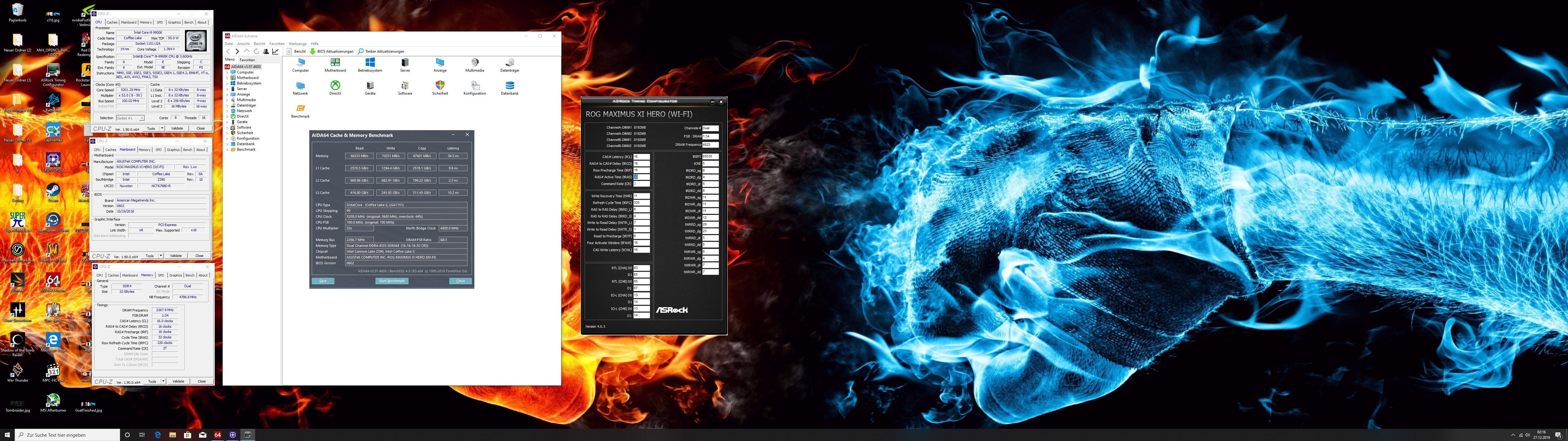

Man sieht das auch beim Copy Wert bei Aida, hier z.B. bei nen Benchsreen
