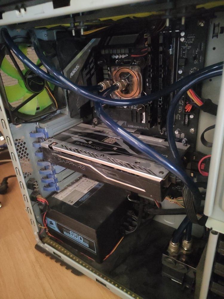

Hi Leute

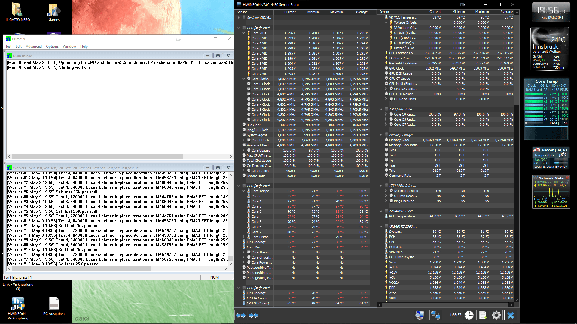

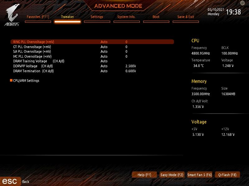

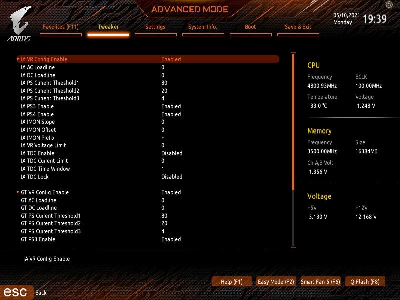

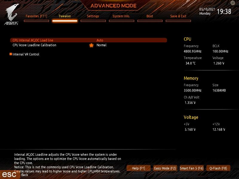

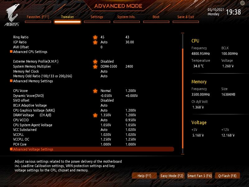

Ich ärger mich jetzt schon über 2 Wochen jede freie Minute und komm nicht weiter....also werd ich hier mal das Schwarmwissen der Profis anzapfen ;-)
Also zuerst mal die Hardware:
Ein 9900K (der auf bis zu 5.2 laufen sollte ohne AVX..).. delidded und mit Conductonaut und ein Gigabyte Aorus Elite Z390 mit dem neuesten Bios.
Custom 360er Wak. Nur die CPU im Kreislauf.
Das einzige was ich stable unter Prime95 30.3 (mit AVX2) hinbekomme sind 4800 mit "einigermaßen" vernünftigen Temps unter 100 bei 2h Laufzeit...

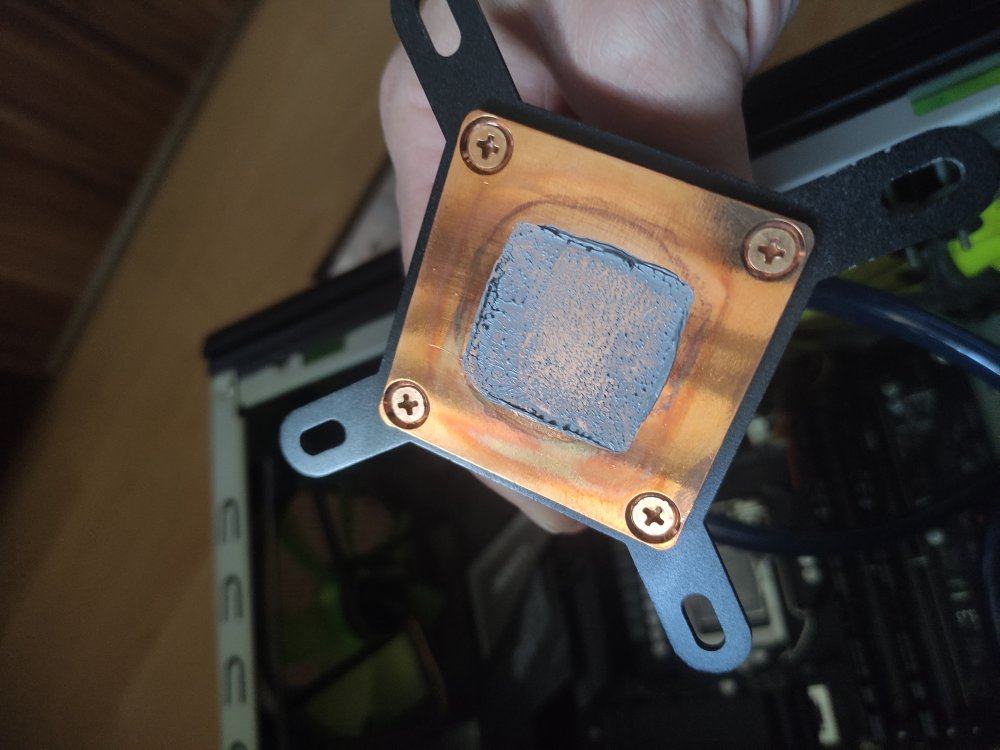

Egal was ich rumstelle im Bios ich komm einfach nicht weiter. Adaptive, fixed, LLC, AC/DC Loadline alle mögichen Kombis daraus... Wak gereinigt, Cpu Kühler gedreht, neue WLP...
Also habt ihr vielleicht Vorschläge oder Ideen an was das liegen könnte?
Reiche gerne alles an Tests und veränderten Einstellungen nach.
Prime hab ich einfach nur small ausgewählt mit AVX und AVX2 aktiviert. Raumtemp ist bei mit aber so 26 Grad und der Radi ist oben im Gehäuse... wird also mit der Luft aus dem Gehäuse gekühlt... und das von 2 Lüftern mit 800rpm und einem der auf 1600 hochgeht (Coolink SWIF2 sinds)
Wassertemp geht laut Fühler auf über 45 Grad rauf also glaub ich die Wärmeübertragung CPU->Kühler funktioniert.
Aber bin e schon beim grübeln ob ich den Radi oben hochkant stelle und neue Lüfter dazupacke.. oder nen zweiten Radi als Sandwich... oder lieber 2 Lüfter oder 2 Lüfter und dafür 2 dünne Radis... fragen über fragen...
Aber Radi und 3 neue Lüfter sind mal bestellt.
LLC usw ändern nicht viel. Sobald VCore unter Last unter 1.248 ist crasht Core 4 immer als erster.
Die genauen BIOS Einstellungen derzeit hänge ich an.

Gruß. Schau dir das mal an, funzt sehr gut. Du musst paar Spannungen leicht anheben VCCIO und VCCSA. Hab beides auf 1,150. Und teste erstmal ohne AVX!
Dann musst du eh erstmal ausloten, wie viel du überhaupt an Vcore für 5 Ghz brauchst.

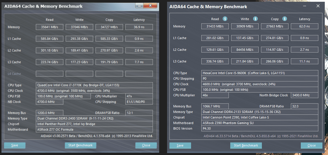

Um bei meiner graka aus dem cpu Limit zu kommen habe ich mir ein günstiges sys mit i5 9600k gegönnt. Wollte einfach einen Sweetspot zwischen Leistung und Geld, bzw ich wollte so wenig wie möglich ausgeben.
Intel war gesetzt, da dann mein Genesis ohne amd Kitt weiter werkeln kann, außerdem wollte ich mal den Unterschied zwischen i7 3770k und was neueren von Intel erleben.
Folgendes Problem, bei aida64 habe ich mit dem i5 9600k im Cache und Memory Bench Werte, wo l1 und l2 nur ca halb so schnell sind wie bei meinen i7 3770k und im vergleich zu den i9 9900k pics welche man hier findet lächerlich gering ist.
Was ist da los?
edit:
cinebench r15 wert ist normal, das ganze system fühlt sich auch richtig an. Ist das jetzt ein Auslesefehler von aida64, oder hat der i5 9600k so geringe L1 und L2 Cache Werte?

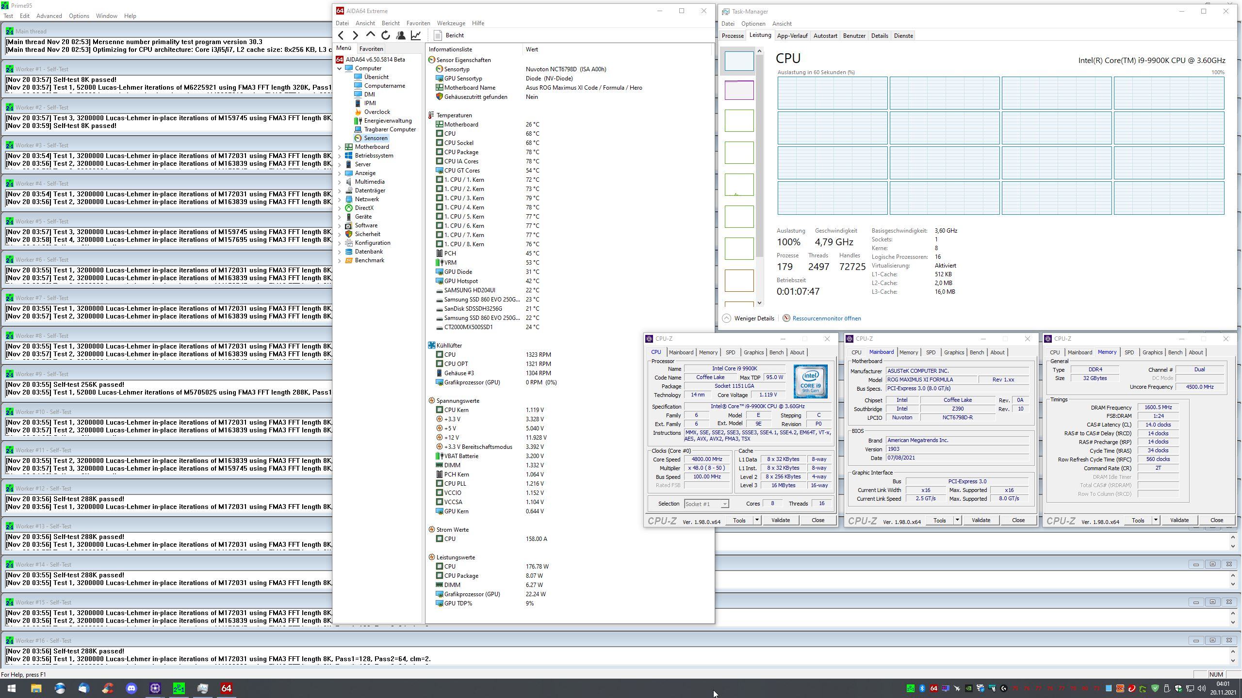

Nachdem ich diese Woche meinem guten, alten X79 und Xeon 1680V2 untreu geworden bin, bin ich jetzt auf einem ROG Maximus VI Formula und 9900K.
Dazu kommt ein NH-D15 Chromax Black.
Der 9900K kann auf VCore ja ordentlich Wärme raushauen, hätte ich nicht gedacht.
Ich habe mit leichtem AVX Offset (1) gearbeitet, LLC5 und 1,275V VCore. Kommt dann per LLC auf angenehme 1,154V raus.
Das kann der NH-D15 selbst unter AVX noch packen, da drei gute 140er Noctuas im Case sind.

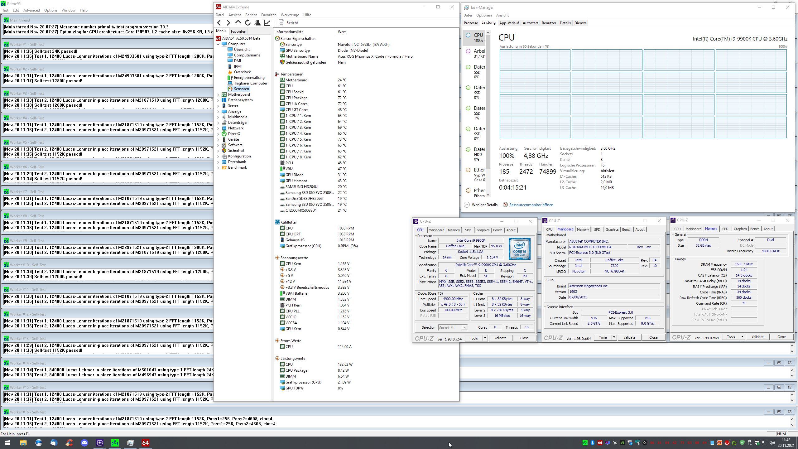

Non-AVX:
AVX:
Mal gucken, ob das im Alltag auch so stabil läuft.

Das sind recht gute Werte. Ich habe ein ähnliches Setup mit einem XI Apex. Hatte zuvor eine Arctic Liquid Freezer II 240 und musste CoreVoltage auf 1.3v setzten. Mit LLC6 bin ich dann bei 1.235v unter Last raus gekommen. Nun habe ich mir ebenfalls einen NH-D15 geholt und auf volle Power kühlt er ca 5°C besser, als die 240er Arctic AIO. Da muss ich nachher mal austesten ob ich die Spannung noch weiter absenken kann. Ich teste allerdings mit Prime FFT12 und Cinebench. Hast du FFT12 schon mal ausprobiert bzw. bleibt deiner stabil?
Ich habe vorhin Warzone ne Zeit lang gespielt.
Nutzt ja auch intensiv AVX.
Keinerlei Probleme und Coretakt sauber auf 4,8 AllCore laut Afterburner.
Ich werde weiter beobachten.
Ich habe jetzt öfter mal im Feierabend Warzone gespielt.
Der AVX Takt bleibt stabil bei 4,8 GHz. Keinerlei Absturz, kein Throttling.
Das Setting sieht momentan wirklich gut aus.
