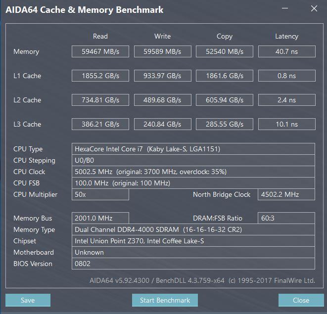

Habe jetzt 4000 16-16-16-32 zum Laufen bekommen, kurz 20min 800K AVX ging durch. Muss mal schauen, ob ich mit IO/SA noch runter kann. Vdimm ist minimale Grenze, bei weniger sind Worker immer sofort ausgestiegen.
Vdimm 1,440
IO 1,248
SA 1,240
Subtimings könnte man sicher noch was machen, aber das ist so aufwendig der Mist.

Habe F4-3600C16D-16GTZR 16-16-16-36. Habe die Subtimings von oHio genommen, paar Seiten vorher. Nur Maintimings auf 16-16-16-32 probiert, aber bei 800K AVX ist er immer mal ausgestiegen, die Timings sind wohl etwas straff für 4000 und ich wollte nicht mehr als 1,45Vdimm geben.
Bin dann bei 16-17-17-36 gelandet und 1,440Vdimm, das scheint stabil zu sein, halbe Stunde 800K AVX. Allerdings alles nur auf Mode1, Mode2 hat er ab und zu gebootet, aber die Benches waren nur minimal besser.
