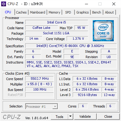

@ MuTzE
Nur CPU-Z screen (ohne Prime) und wenn Prime, dann 100% ohne AVX.
Sorry, aber für mich nur verschwendeter Space.
Wo ist dein Problem? Chrisch hat auch seine CPU-Z Validierung hier gepostet. Dass die nicht Prime stable ist, sollte jedem klar sein :rolleyes:
Und in der OC Liste steht nur ein einziges Ergebnis mit AVX drin, also komm mal runter.
Und mit 5,2 bin ich dort auch vertreten...
@ Groove87
es ist nur nicht relevant was für dich verschwendet ist oder nicht, wenn MuTzE gern seine Validierung zeigen möchte ist das doch OK.
Dein Post dagegen ist nonsens, sowas verschwendet nur mein "space".
Wie wäre es wenn du was zum Thread beiträgst statt zu nörgeln?
