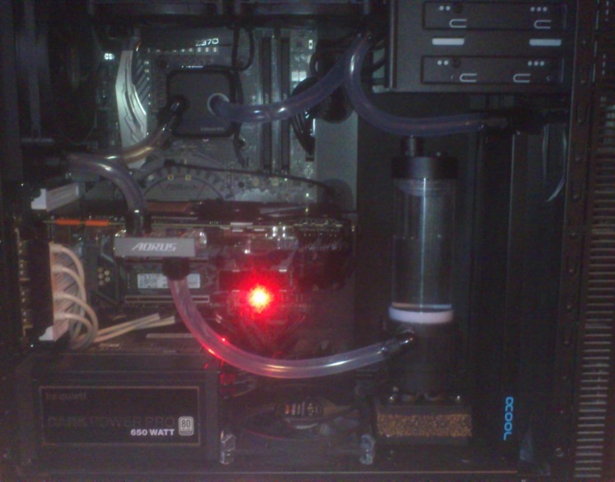

hab mir ein 8700k "5Ghz von Caseking" geholt, ich glaub ne Perle ist das nicht. Der läuft bei 1,36V stabil. Ihr habt ja mehr Erfahrung ^^ ... hoffe ich ;P
Hier die Frage: Sind die Temperaturen einer geköpften CPU bei 95TDP im Rahmen;
Von IDLE Temperatur 35C° bei 1,36V in prime95:
- mit 1344 bis 1344 springt die Temperatur sofort auf 60-65C° und
- mit Small FFTs springt die Temperatur sofort auf 80-85C°
Hab eine Custom Wasserkühlung, die Erste, also steigt die Temperatur noch aber träge an.
Was meint ihr?
Dass ein Stück Silizium direkt heiß wird, sofern Last angelegt wird ist normal. Was du uns hier nicht verraten hast, wie hoch deine Wassertemperatur ist.
Bei 25°C Wassertemp wird meine CPU bei 1344K nicht heißer als 55°C. Small FFT maximal 65. eher 60. (bei Spannung ungefähr bei 1,344v.
Auf deinem Foto sieht es ganz so aus als hättest du einen derben Hitzestau im Case. Keine Frischluft für den oberen Radiator. Wenn der vordere da 45°C warme Luft draufbläst wird da nicht mehr viel gekühlt.
Lass mal den hinteren Lüfter reinblasen, sodass der Top-Radiator Frischluft bekommt.

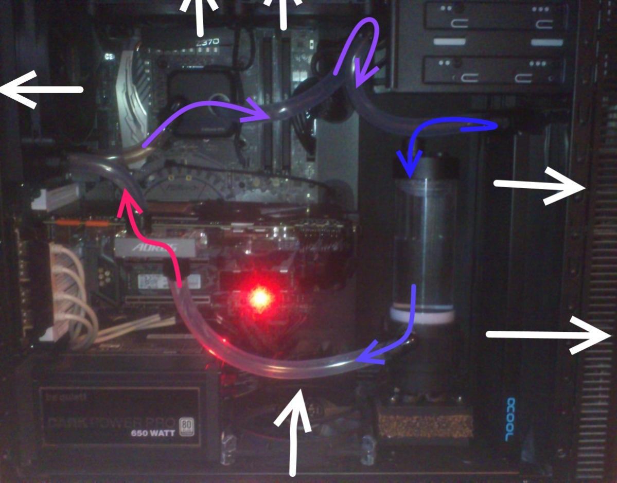

Hier nochmal das Foto mit den Luft- und Wasserlaufrichtungen:
Ich hab leider keine Wasser-Temperatur-Sensor drin, das kann ich nur abschätzen durch die GPU-Temperaturen und die CPU-Temperaturen.
Da meine GPU in der Zeit nicht mehr als 29C° im Idle hat dann abgekühlt wird sollte die anströmende Temperatur bei der CPU nicht über 35C° liegen.
Dann müsste er ja, bei mir, bei Small FFTs auf 70-75C° springen. Das Problem ist ja das es dann noch steigt. (später im realen kommt auch noch die GPU-Wärme dazu)
Hört sich so an asl würde etwas nicht stimmen.
Mein Plan war beim Aufbau, das der untere Lüfter den meisten Frischluftstrom reinbläst und der Rest wird sich schon von irgendwo her ziehen, liege ich da falsch?
So viel Exhaust macht nur Sinn wenn du das Seitenteil weglässt, ansonsten sinkt die Kühlleistung und du saugst dir durch jede Ritze den Dreck ins Case.
Brauchst definitiv mehr Intake, würde die Lüfter in der Front umdrehen. Den Rest kannst du theoretisch so lassen, wenn du die im Top umdrehst kann das noch ein paar Grad bringen, ist aber nicht die Welt und da hier die Wärme als erstes ankommt würde ich die auch so lassen.
Wenn du die in der Front gedreht hast, kannst du auch mal testweise das Frontpanel und den Staubfilter weglassen. Pumpe würde ich auch testweise mal auf voller Leistung laufen lassen, das kann je nach Durchfluss eventuell auch ein Grund sein wenn die arg gedrosselt ist.
Allerdings hat das auch nichts mit deinem Problem zu tun, dass die Kerntemperatur schlagartig bei 85°C landet, das hast du nicht mal bei nem Luftkühler. Entweder lässt du FMA3 laufen, die haben die beim Köpfen gemurkst oder da läuft was anderes schief. Was hast du denn für Temperaturen wenn du mal nur 4,8GHz und weniger Spannung anlegst?

Raditoren mit warmer Luft aus dem inneren kühlen zu wollen ist schon der Widerspruch an sich...
Eig. müssten alle Radiatoren Lüfter haben die im Push Betrieb kühlere Luft von aussen drücken.
hinten der kleine 120/140er stört nur oder erwärmt den Kreislauf unnötig mit warmer Luft von innen...
das hier wäre schon ein Kompromiss, vorne Kalt rein, oben und hinten warm raus... aber warm raus durch einen Radiator ist sinnlos.. da wird mein Noctua DH15 besser kühlen...
