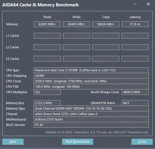

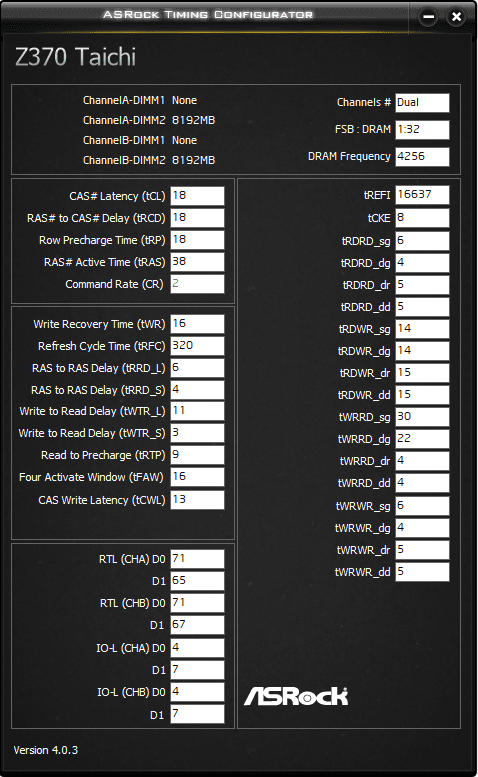

Dank RAM Test herausgefunden, dass VDimm zu niedrig ist und nicht tRFC zu hoch, jetzt mit ordentlicher Spannung tRFC auf 320 gedrückt. Das ist mit tREFI 16637 (7.8 µs), also 24/7 geeignet:
VDimm 1.44 V
VCCSA 1.248 V
VCCIO 1.192 V
IO und SA könnten wohl etwas niedriger laufen.
