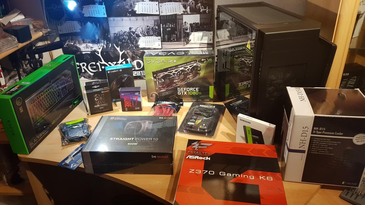

Fruehestens heute abend vermutlich eher mirgen kommen Ergebnisse. Hab ein paar Bilder falls ihr sowas auch moegt wie ich.
