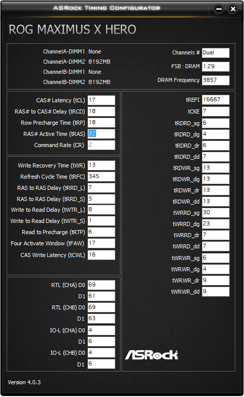

btw. muss ich auf dem Asrock extreme4 ganz schön hoch mit der VCCSA um Ramtakte über 3800 sauber zum laufen zu bekommen. Hatte erst die CPU im Verdacht.
Habe im Bios nun 1,220 anliegen, was in Windows als 1.240 angezeigt wird. Unter 1.20 Volt liefen zwar der RAM Test 2000% ohne Fehler, aber Prime95 1344 hat die Kiste nach ein paar Minuten und den Bluescreen geschickt.
Mit der 1,220 im Bios habe ich atm 4133 Mhz 17-17-17-30 2T am laufen.
Gehe nun mit der Spannung runter...
Gibt es hier Asrock extreme4 Nutzer? Wie ist es bei euch?
Brauch auf dem Taichi auch gut 1.24 V SA für 4266. IO gerade nur 20 mV darunter im BIOS. Leider scheint es keinen guten Test zu geben um die Spannungen hinzubekommen.

Da immer wieder PNs kommen, aktuell hab ich das:
Muss mal schauen warum manche Settings nicht übernommen werden im Gegensatz zu den Amis.
Stellt ihr die Timings direkt im BIOS ein oder in dem Asrock Tool?
Nur im Bios.

Wie kommt ihr auf diese Copy werte.. Bekomm da maximal 52 mit den ram settings:
4400 läuft bei mir nicht. Hab das 4266 CL19-Kit. Läuft mit 17-18-18. 17-17-17 gibt Fehler im RAM Test.
@previo mit 4266. Mit 3866 geht nicht viel mehr bei Copy.
