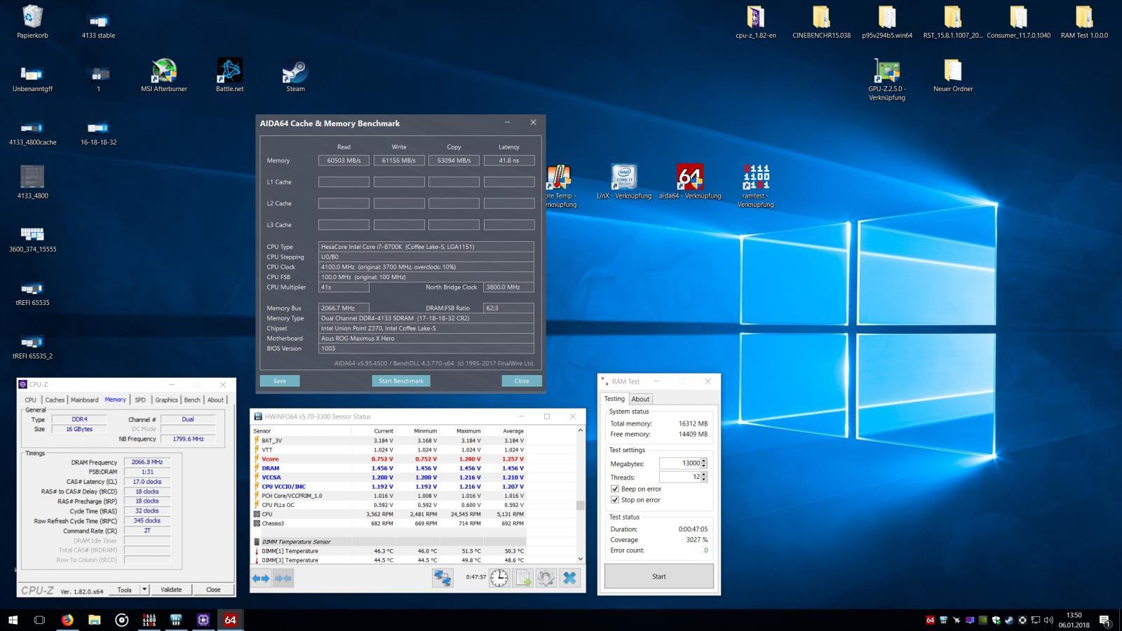

So sieht es aus, ich hatte einen Zettel mit Vdimm/IO/SA Tabelle und 100 Kombinationen, weil man 3 Variablen hat und alles kann zu niedrig oder zu hoch sein (oder RAM macht es einfach nicht mit und man verschwendet seine Zeit). Nun habe ich aber die Schnauze voll, lasse meinen RAM jetzt so, da kann man ja wochenlang dran sitzen.
Nicht schlecht. Hast da nen Lüfter drauf?
Ne, nur die Gehäuselüfter über und links von den heatskinks. Sind in RAM Test aber auch "nur" 115-130W bei mir. In BF1 können spikes von 150W auftreten.
Also 5000% RAM Test haben bei mir nicht gereicht. BF1 ist binnen 1h abgeschmiert. Also wieder ausgelotet und 10000% laufen lassen, danach gings dann über 6h.
